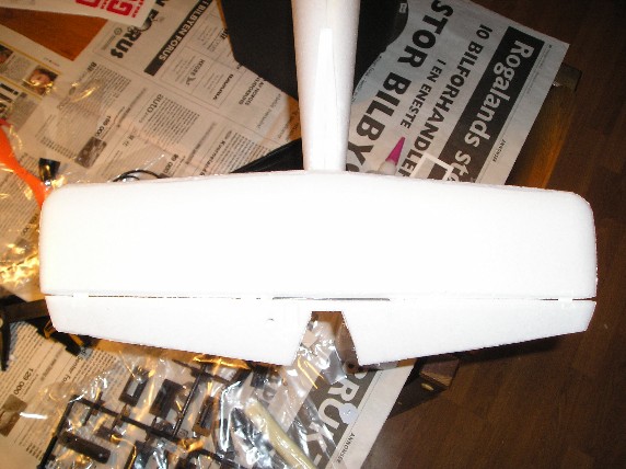

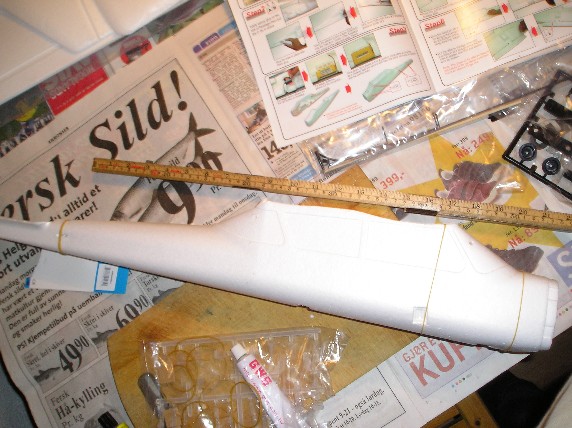

    Leksene ble gjort uvanlig raskt og så var det ned i kjelleren. Bruksanvisningen var enkel og jeg gjorde som det sto. Etter hvert var de to halvdelene av kroppen limt sammen og alt uten problem så langt. Jeg merket at slangen som skulle gå fra servoene til halerorene var litt for kort i fohold til hva som stod i manualen, så det så vidt jeg fikk stukket den langt nok ut. Vingene ble påbegynt og her stod det feil i manualen. Det stod at jeg skulle lime en plastdel på forsiden av vingen, den skulle egentlig være bak. Dessuten skulle det først være en annen del på før den delen, og dette var ikke nevnt i det hele tatt. Jeg måtte tenke meg til det selv ved å se på bildet på boksen. Jeg merket også at flyet hadde litt simple løsninger. Hengslene mellom alle ror var kun av papir, noe som gjorde det litt vanskelig å dytte inn uten å bøye det. (Se bilder: E-starter for4, for6)

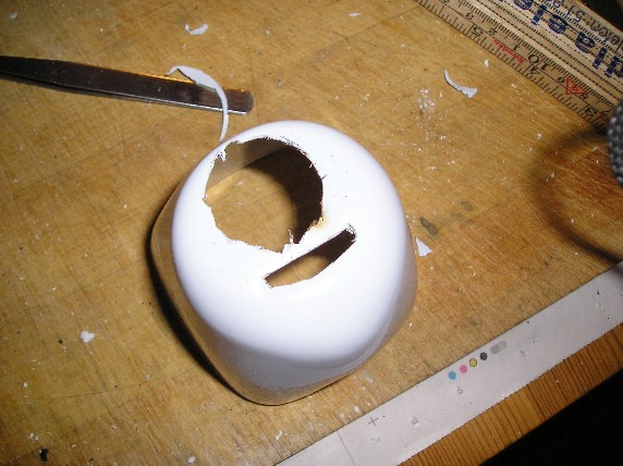

    Etter hvert som flyet tok form, begynte småarbeidet. Cowlingen ble skjært ut, ikke verdens beste jobb akkurat. (Bilde: E-starter for

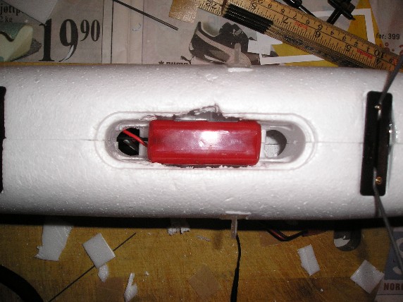

    Batteriet jeg hadde valgt var litt for trangt, derfor måtte jeg skjære bort litt isopor for å kunne skvise det inn. (Bilde: E-starter for9)

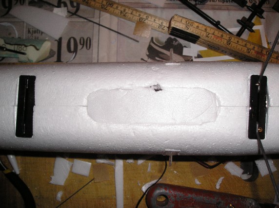

    Den lille plastluken som fulgte med til å dekke for batteriåpningen var desverre litt for liten for mitt batteri og derfor droppet jeg den. Jeg lagde en egen, veldig enkel, vri: Et lite isoporstykke som jeg skjærte ut til å passe noenlunde. Brukte nåler til å få det til å sitte, skal bruke teip når jeg er ute å flyr. (Bilde: E-starter for10)

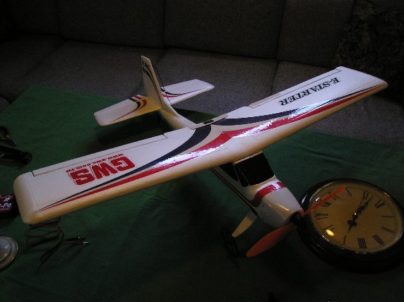

    Etter å ha satt på originale dekaler (kjedelig, jeg vet, men jeg hadde ikke noen spray, gadd ikke å kjøpe nå) var flyet ferdig! (Bilde: E-starter for12)
