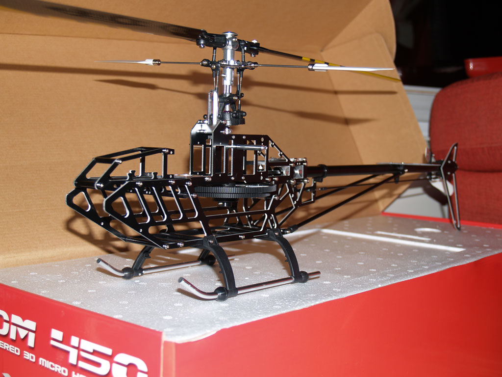

    Tidligere i vinter var jeg innom IMPX på Lillehammer (www.impx.no).
    Øverst på hylla stod en liten tass av et fuel helikopter, en Protech Zoom450IC. Den var motorisert med en .12 fuelmotor og spørsmålet ble straks: Finnes den i elektroutgave? Svaret var ja men den var ikke kommet til Norge enda. "Når?!" var selvfølgelig neste spørsmål....
    ....så nå, noen uker senere, sitter jeg her med en Protech Zoom450EP
    Rotordiameteren er fra litt under 80cm til litt over, altså litt større enn bl.a. Trex450 og MiniTitan (tidligere omtalt her på MFN).
    Jeg måtte "tilfeldigvis" innom Holger (her på forumet) og jammen ble det ikke til at vi tok en titt på hjulvispa, pussig det der... Ved en tilfeldighet hadde han Trexen sin i bilen hvorpå vi sammenlignet størrelser. Forskjellen i størrelse er ikke enormt stor men synlig
    Jeg har tenkt til å omtale de fleste aspekter ved denne doningen, men jeg rekker ikke montere så mye før til helga. Jomfrutur er planlagt over helga eller i værste fall neste helg. Dette burde strengt tatt være mulig, og vel så det, da selve helikopteret kommer ferdig montert (skal demontere litt og ta noen stikkprøver på vitale deler for å sjekke at alt sitter som det skal). Det som er igjen er sammenføying av de to canopyhalvdelene og montering av all elektronikk.

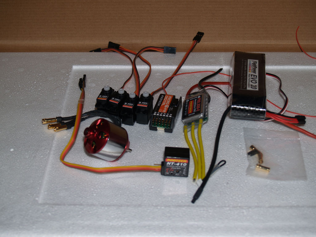

    Jeg valgte å kjøpe "pakkene" Protech har laget til denne farkosten. Foruten selve helikopterkit'et (som kommer med et sett treblader) har de satt sammen en radio/elektronikk (HH gyro, servoer, og mottaker) pakke og en med motor, esc og batteri. Batteriet er forøvrig et 3s1p 2150mah FlightPower batteri, 1800mah anbefales av protech for hardere 3D flyging.
    Det ser ut til at dette er ei grei pakke som jeg tror skulle passe fint for de fleste (det vil testingen forøvrig vise), men en kan selvfølgelig komponere oppsettet selv dersom en ønsker. Tomt helikopter koster under 1900,-. Regulatoren tåler 3s lipo og 30A, maks 35A. Motoren tåler 18V, noe som skulle tilsi at den kan kjøres på 4s pakke, men siden denne modellen knapt nok har kommet på markedet, både internasjonalt og innaskjærs har det ikke vært mulig å finne så mye info om 4s oppsett, enda....
    Tenker jeg avslutter introen der og kvitterer med noen bilder jeg har tatt og et par linker til noen videoklipp jeg har funnet (bortsett fra de protech har på sine sider er dette de eneste jeg har funnet så langt). Jeg kommer tilbake med mer spesifikke kommentarer til de ulike delene etter hvert som jeg monterer, og selvfølgelig kommer både en liten videosnutt og flyrapport etter hvert som jeg får flydd det.

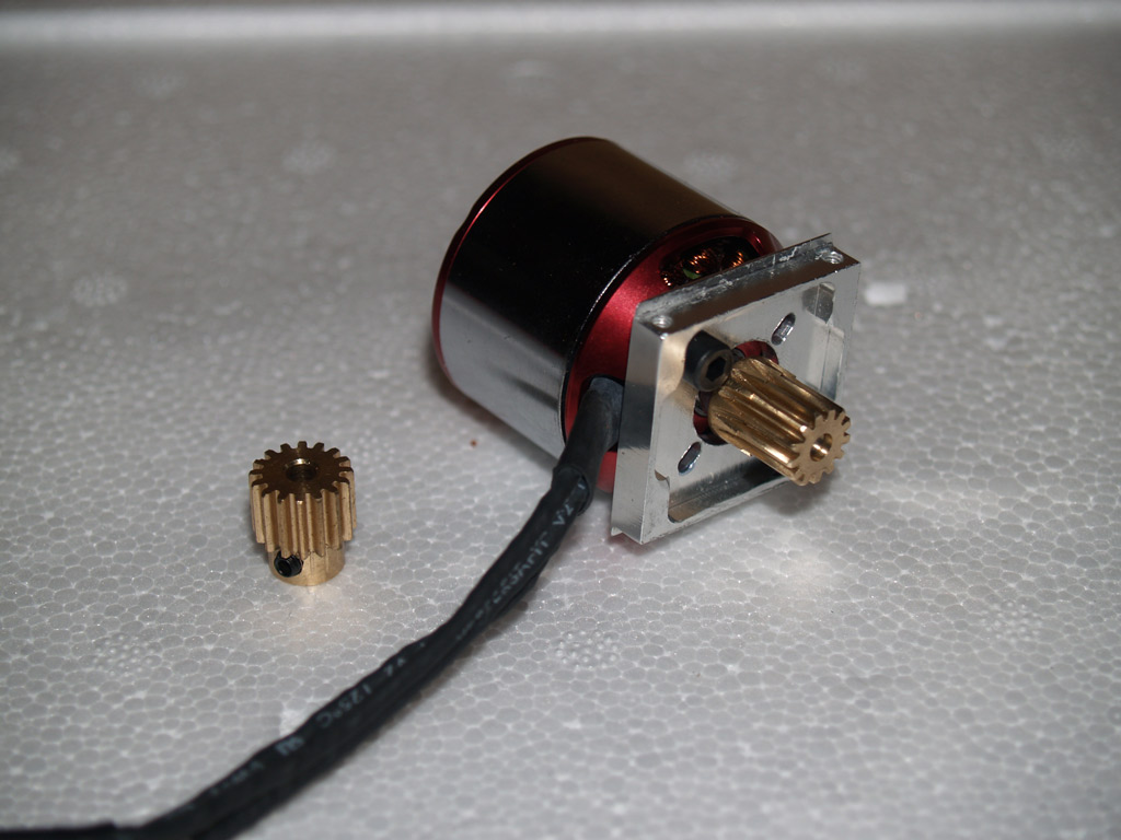

    Motoroppsett

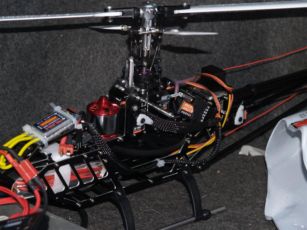

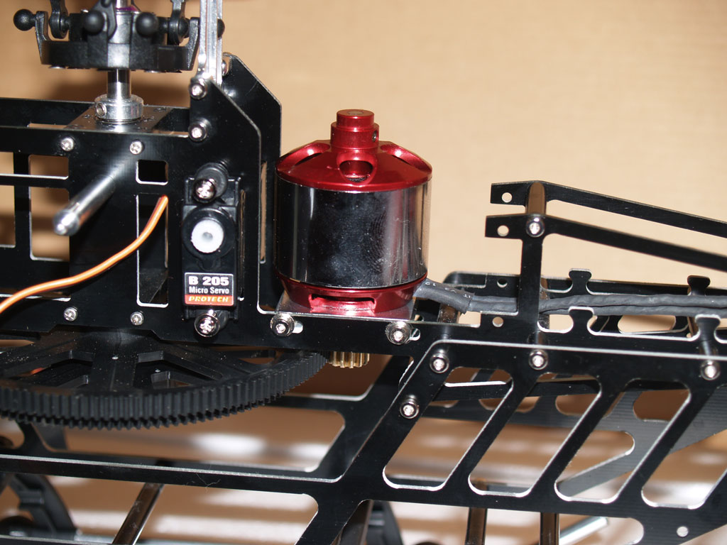

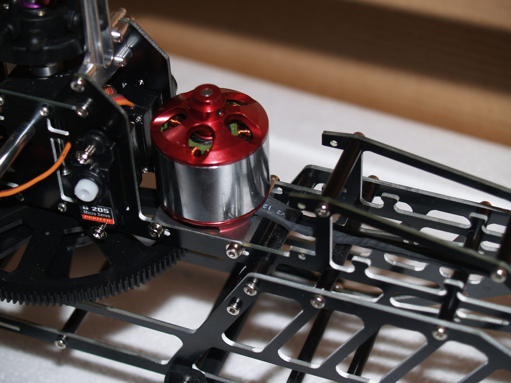

    Motormontering:
    Den enkleste måten å montere motoren på er å skru ut festebraketten (4 små skruer) for så å montere motoren på braketten og deretter skru braketten på plass igjen. Manualen advarer mot å stramme disse små skruene for hardt! Braketten er lett tilgjengelig og kan raskt justeres i forhold til hoveddrevet og kan enkelt tas ut ved behov. Piniongen monteres før motoren skrus fast til braketten. Kablene strekkes enkelt rett fremover og under festebraketten til regulatoren (se bilde).
    Det følger med to ulike pinionger, en med 13 og en med 15 tenner(T). Den minste er anbefalt for nybegynnere og "aerobatics". Jeg har montert 13T i førsteomgang så får vi se hvordan responsen er. Ved bruk av 16T (høyere headspeed / rpm på hovedrotoren for bedre respons ved hard 3D) anbefales det å sørge for at ESC har rikelig med kjøling samt at en sjekker temperaturen fra tid til annen, da strømtrekket vil bli større med 16T. Det anbefales bruk av 325mm carbonblader ved bruk av 16T. Det følger som sagt med treblader i settet så carbonblader må kjøpes utenom.
    Tekniske data på motoren (outrunner) som følger med i power-set'et:
    Maks Volt: 18.0V
    RPM/V: 2400
    Max strømtrekk: 30A
    Dimensjoner: Ø32.5 x 39mm
    Aksling: Ø3.17 x 12mm
    Vekt: 98gram
    Som sagt i forrige post så vil testingen vise hvordan utstyrskombinasjonen presterer.
    Her er et par bilder fra motormonteringen.

        Tar sikte på å montere servoer, mottaker, lodde kontakter på esc og montere denne ila. kvelden. Må få kjøpt dobbeltsidig tape til gyroen i morgen eller rett over helga.
        Tror jeg har noe borrelås liggende så da blir det å lage sele til batteriet ila. helga.

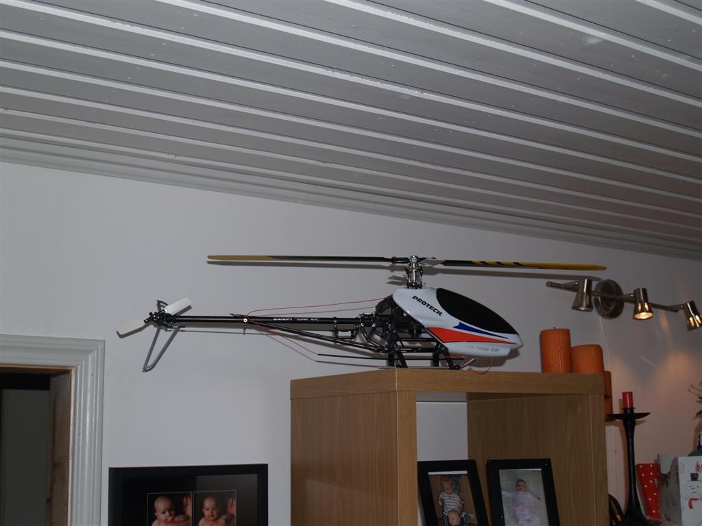

          Går litt smått her... Har hatt litt for mye å gjøre i det siste.

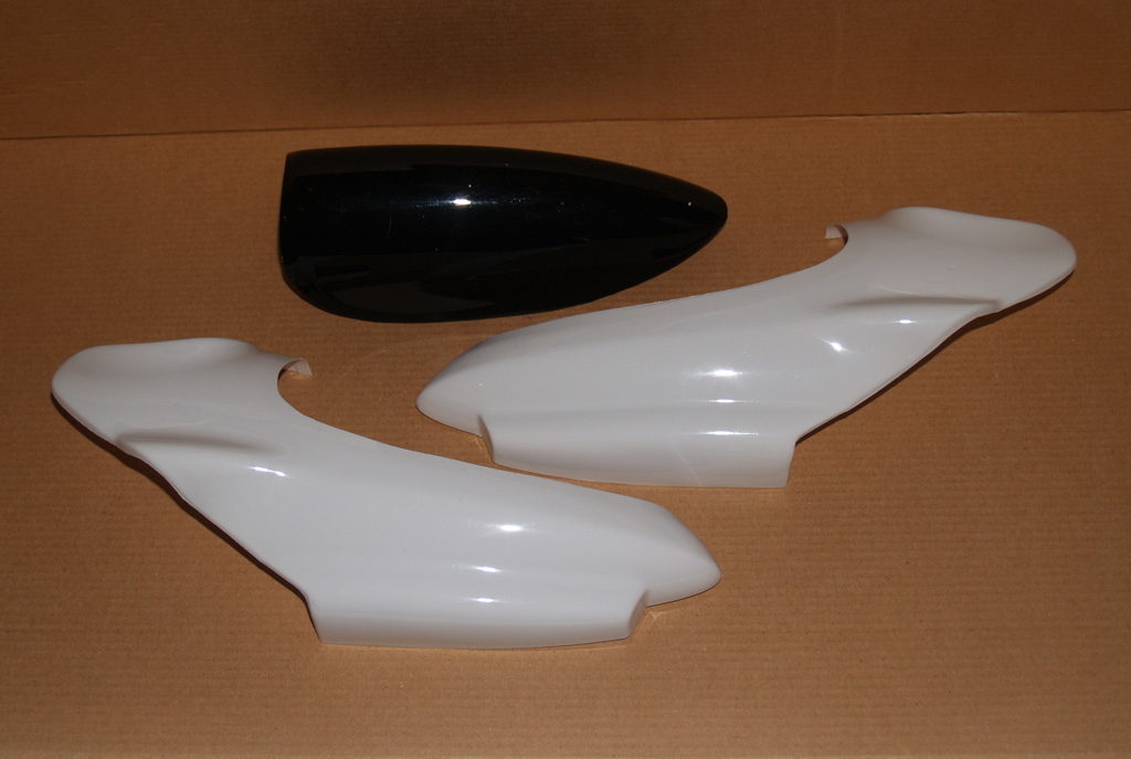

          Canopyen kommer i tre deler. Disse har jeg limt med gult lynlim (Flash). Limte først noen punkter før jeg la på mer lim + litt kicker. Tok kanskje 5-6 minutter da canopyen kommer ferdig utskåret. Litt finpuss til slutt så ble det bra. En kan med fordel bruke litt vann og såpe før pålegging av decaler, noe jeg ikke gjorde... Denne canopyen er det ikke laget festehull i fra før men manualen oppgir mål for hvor hullene skal være.
          Neste jeg tar for meg er montering av elektronikk og oppsett av radio, deretter er det flytest Stay tuned!
          Vel vel.. Her er bildene

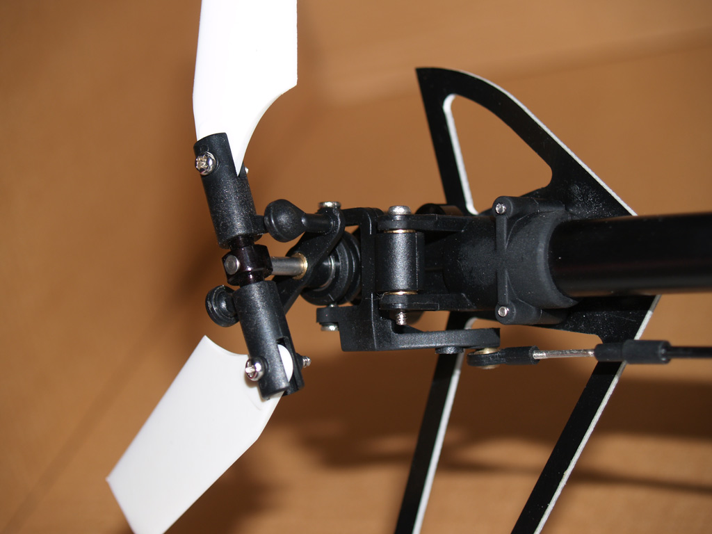

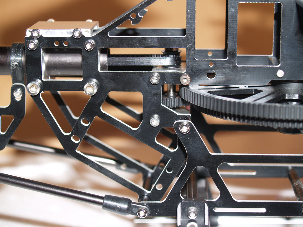

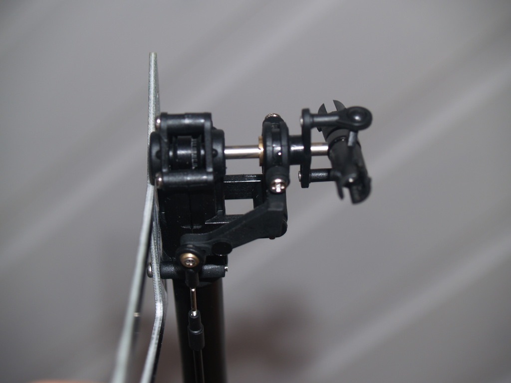

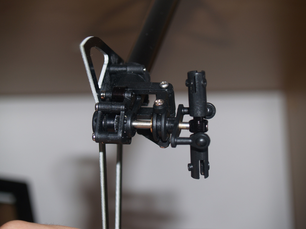

              Liker forøvrig hvordan halemekanismen er bygd opp. Ikke noe slark i selve overføringen.
              Edit: Nå har jeg lest testen av Airskipper 90 og overføringen til halen er identisk som på zoom'n så det skulle vel tilsi at dette er et greit konsept. Rotorhodet til hovedrotoren er også dempet med o-ringer, som på Airskipperen, usikker på hvor likt det er da jeg ikke har demontert det enda. Mer om rotorhodet på zoom450'n senere.

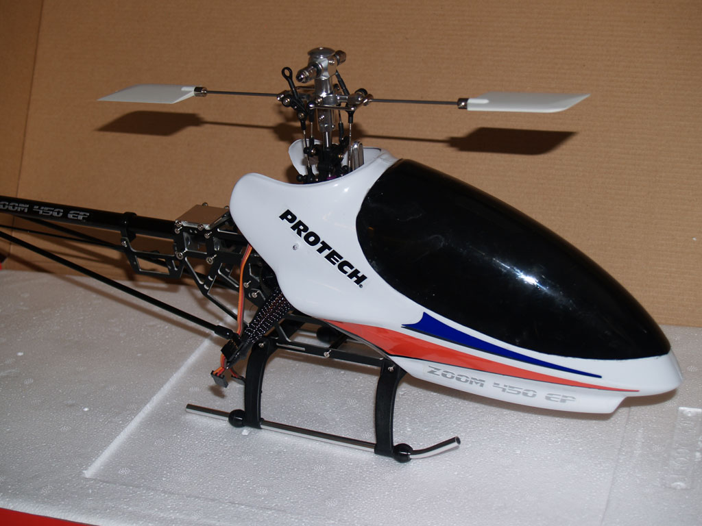

                Zoom'n i lufta

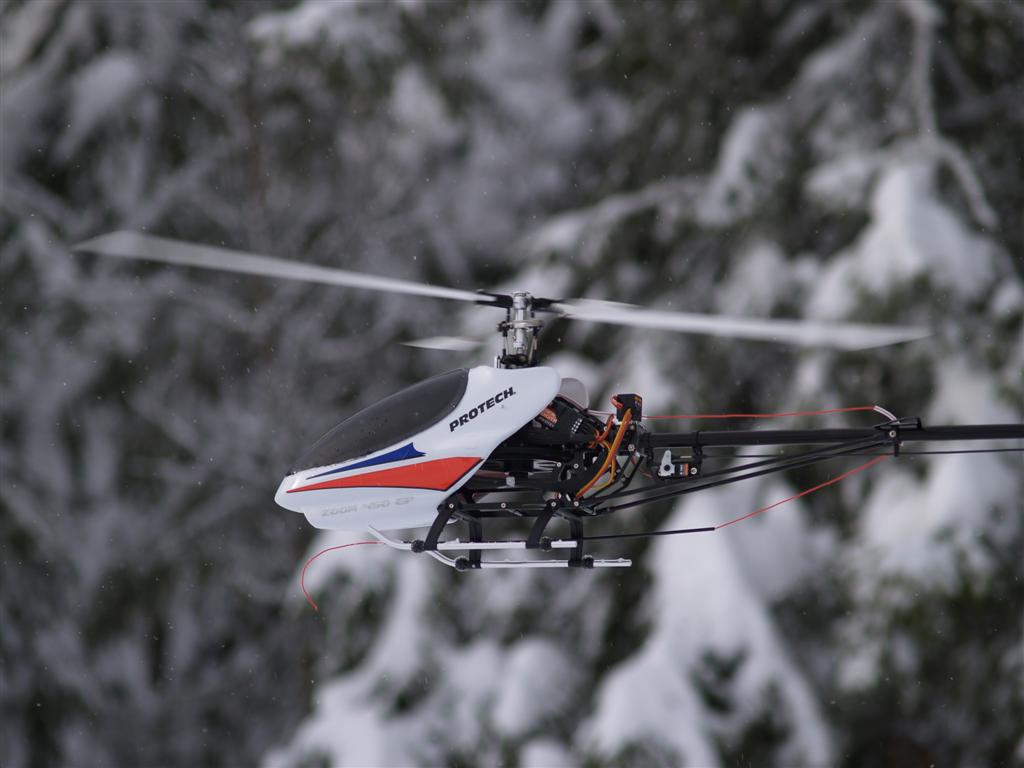

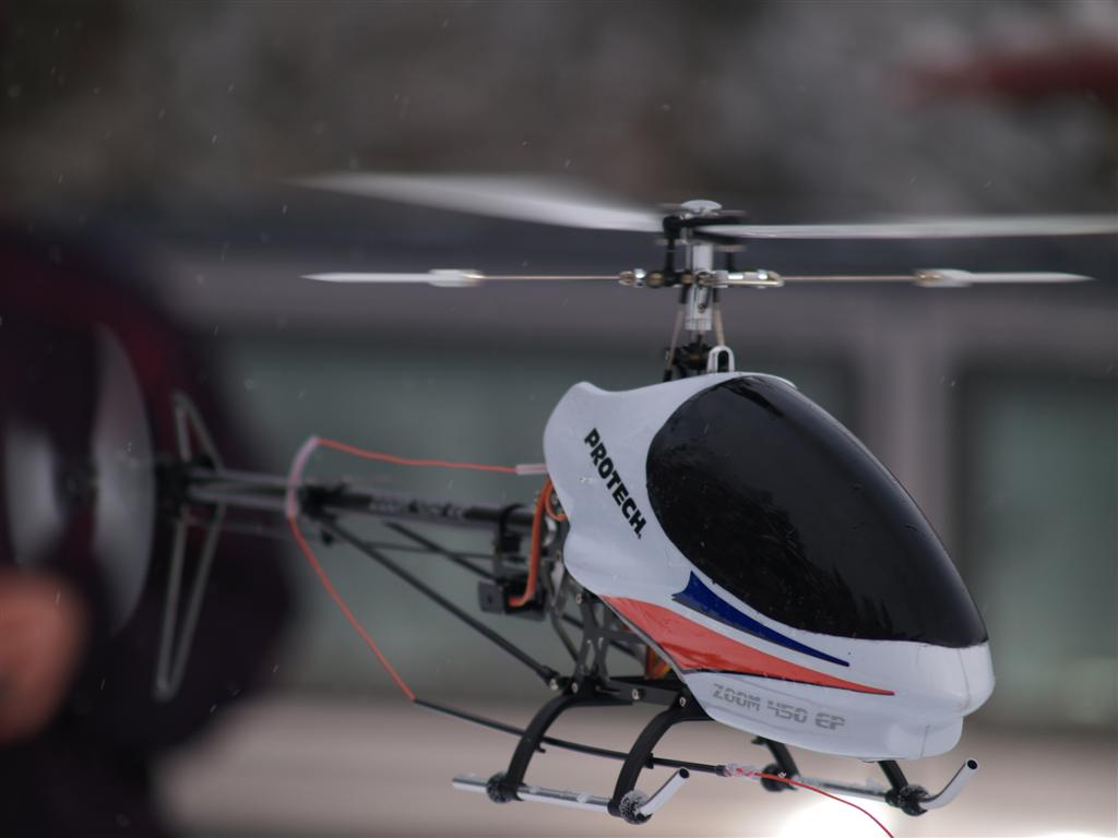

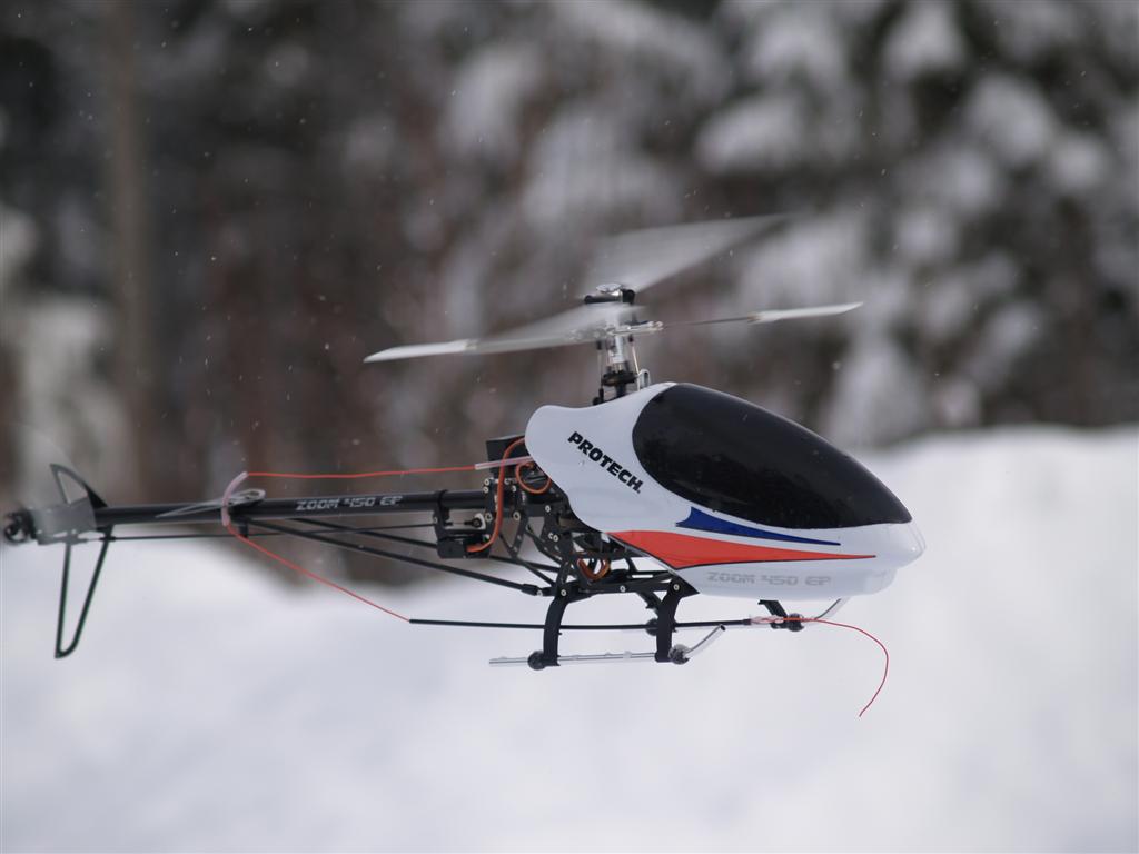

                Da er zoom450'n flyklar.
                Hadde et aldri så lite uhell under monteringa så jeg har ventet litt på et par deler, det pluss alt for mye å gjøre i forbindelse med skole/praksis har gjort at dette har dratt ut. Men nok om det.
                Nå er den i hvert fall flyklar og har vært i lufta 3 korte turer, jomfrutur i går og to turer i dag (og ja den står på lading når jeg skriver dette innlegget hehe )
                Har bare flydd et par små runder og hovret litt med den samt justert litt tracking så jeg skal ikke dra noen form for konklusjon på flyegenskapene før jeg har fått prøvd den skikkelig.
                Foreløpig så kan jeg vel si såpass som at den virker stabil og går stille sammenlignet med trex450x'n som jeg hadde tidligere.
                Jeg fløy med trebladene i dag og forhåpentligvis får jeg noen nye i karbon om ikke så lenge. Med andre ord kommer det nok flere oppdateringer i denne tråden etter hvert.
                Takk til Karl H. for at han ville ta noen bilder.

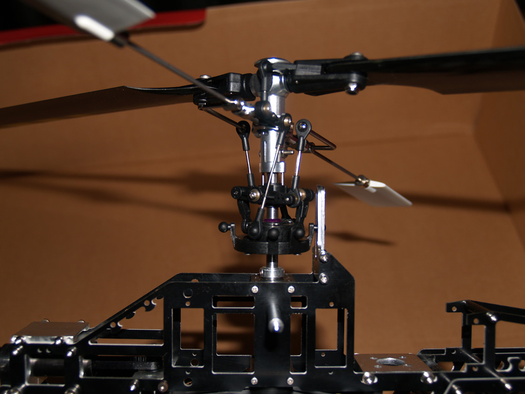

                            Jeg har nå byttet hub'n til hovedrotoren da jeg savnet litt bedre respons på cyclic. Den nye har dobble o-ringer (4 tilsammen), mot for bare to på den originale. Eller.. O-ring er kanskje litt feil å si da de ligner mer på en hul gummisylinder som har blitt kappet i skiver. Gummien er i tillegg litt hardere enn en vanlig o-ring. Dette ble veldig mye bedre hvis en skal fly litt mer aktivt. Vel verdt pengene.
                            Jeg sliter fortsatt med å få gyroen til å fungere skikkelig. Dette har antagelig to årsaker slik jeg ser det: 1) For dårlig software i gyroen 2) For treg gyroservo (litt over .20s/60grader). Anbefaler de som kjøper dette heliet til å kjøpe en 401 + egnet servo i stede. Det gjør det enklere å sette opp en godt fungerende hale for nybegynneren, samt at den mer drevne piloten får en hale som henger med når det trengs.
                            Skuer og ettersyn: Innledningsvis sa jeg at jeg skulle fly det noen turer uten å gå over alt med locktite. Nå har jeg flydd en del turer samt gått over med locktite, for å si det slik . Ikke alt som skal settes inn med nevnte remedie er satt inn med det og noen skruer hadde begynt å løsne.
                            Siden jeg ikke har funnet noen andre tråder om zoom'n enda og ikke har andres erfaringer å støtte meg til har jeg vært veldig nøye med å se over heliet etter hver dag jeg har flydd (flyr stort sett hver dag nå)

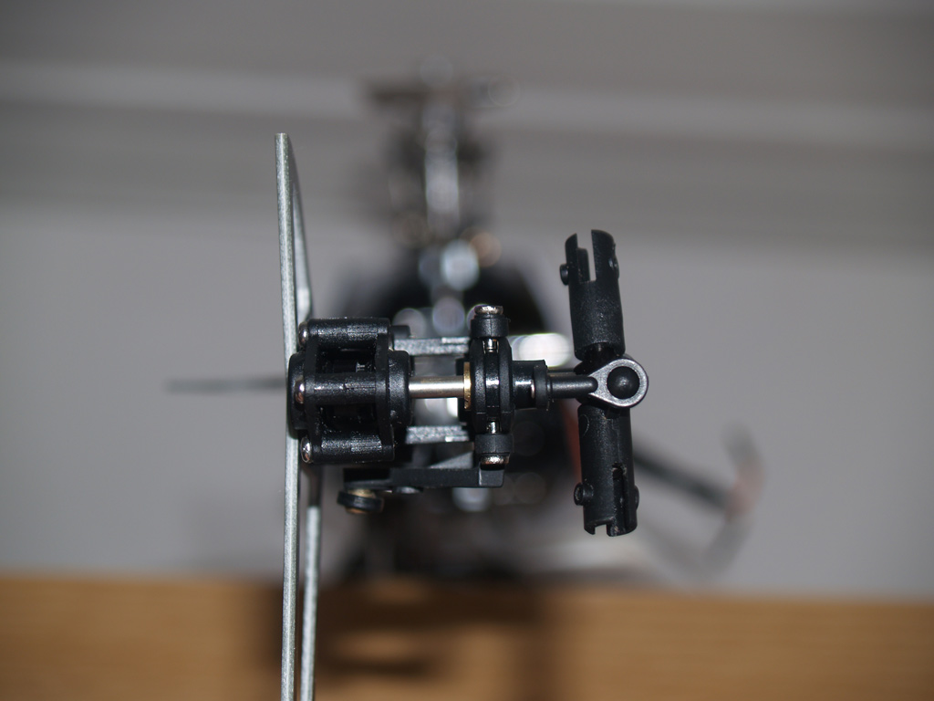

                            En kveld fikk jeg plutselig se at disse styrepinnene sto helt skakt!
                            Demonteringen viste at de var av, begge to. Disse er gjenget i den ene enden og skrudd opp i den nevnte ringen. Det jeg nå tror kan ha skjedd er at de ikke har vært satt inn med locktite og har startet å skru seg litt ut, blitt utsatt for gjentattet belastninger og deretter røket. Heldigvis løsnet de ikke mens jeg fløy.
                            Nå er i hvert fall ny ring med styrepinner på plass, disse ble skrudd ut, satt inn med locktite og skrudd på plass igjen. Tror mest jeg bare hadde uflaks.
