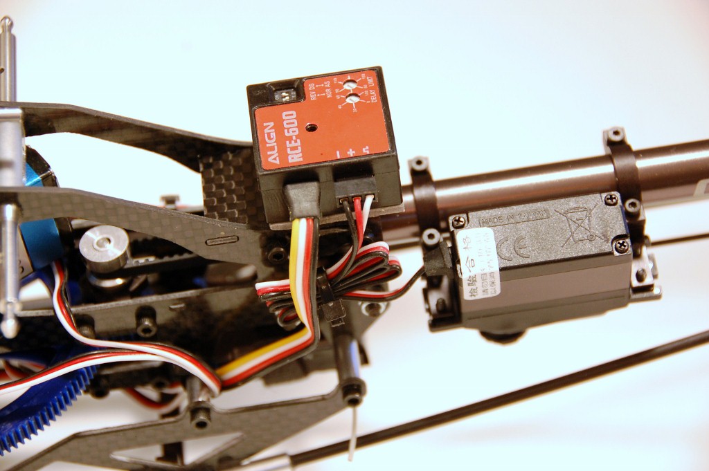

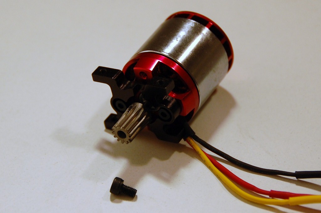

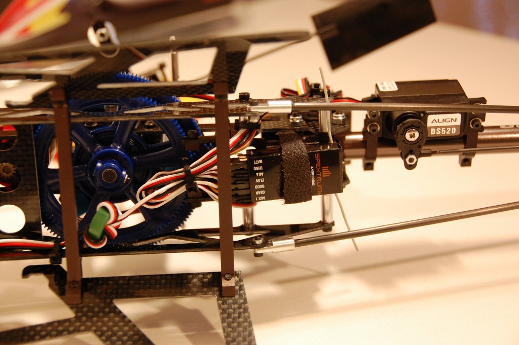

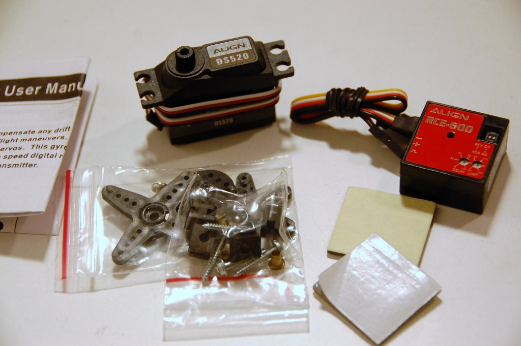

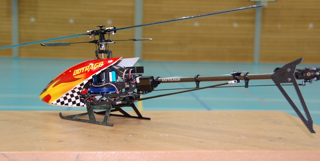

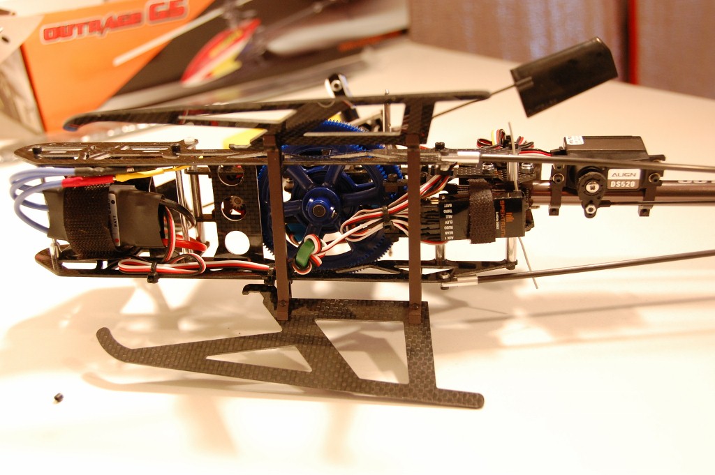

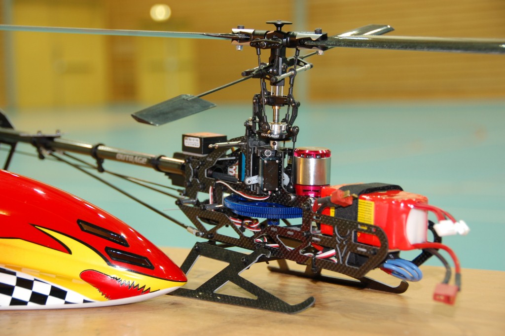

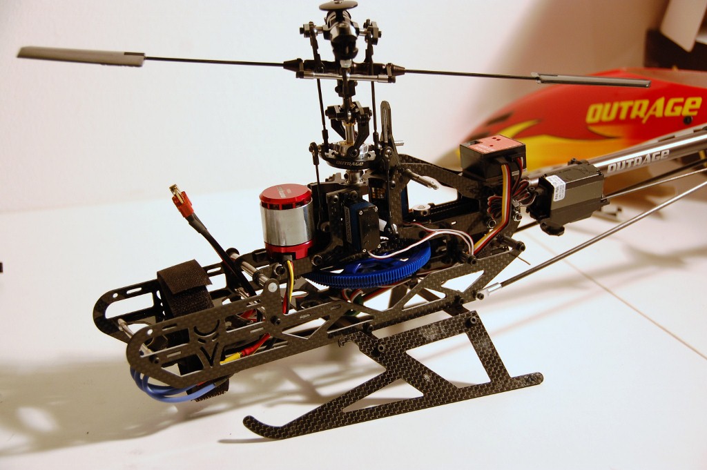

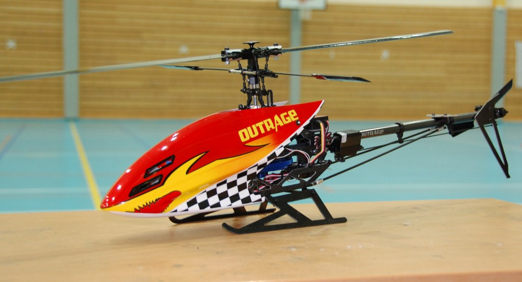

    Hei, da har jeg fått montert inn alt av elektronikk i helikopteret og det er egentlig ikke noe spesielt å si om det, alt falt på plass og det ble et ganske ryddig oppsett syntes jeg...

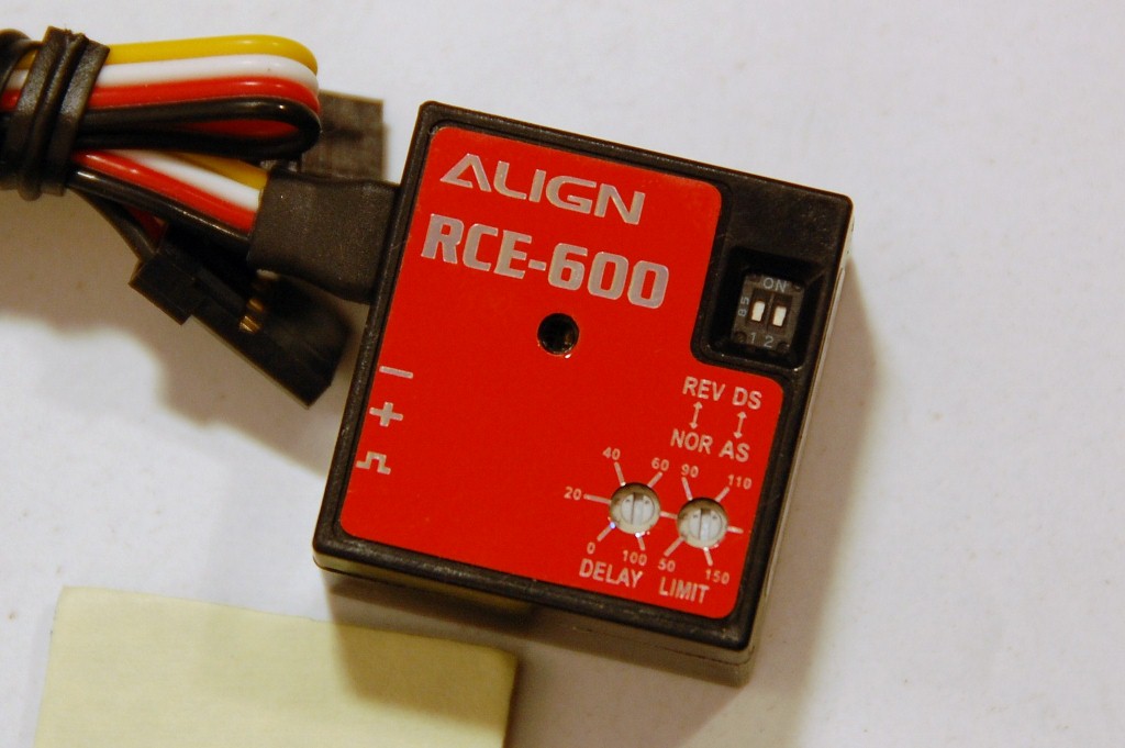

    Eneste jeg må nevne er at dersom du ikke har limt fast gyroplaten med CA enda så gjør det nå...Denne er nemlig ganske løs og det står i manualen at denne skal limes..
    Her er noen bilder av oppsettet mitt..
    Hvis været holder seg blir det test i ettermiddag...

      Ville det ikke vært bedre å montere gyroen under blokka, og sette mottakeren på plata under motoren? Bare et forslag... Ser jo uansett veldig rent og ryddig ut.

        Jo, det kunne jo selvfølgelig gått det, men syntes liksom dette funket bra med tanke på servoledninger og motorledninger. Slik det er nå har jeg full tilgang til det meste.

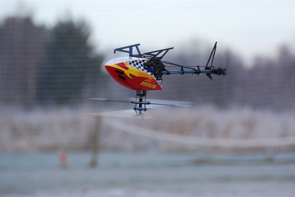

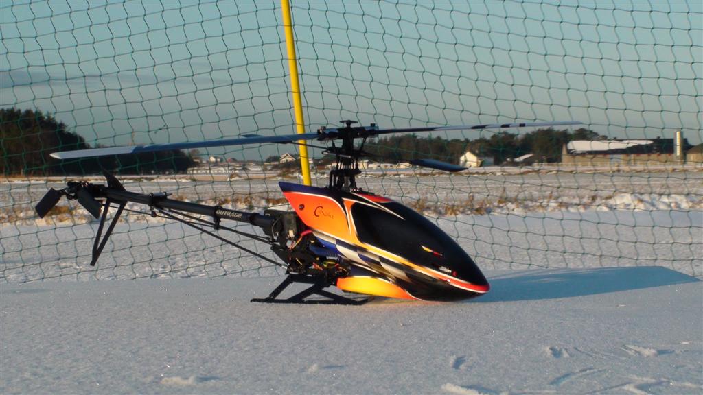

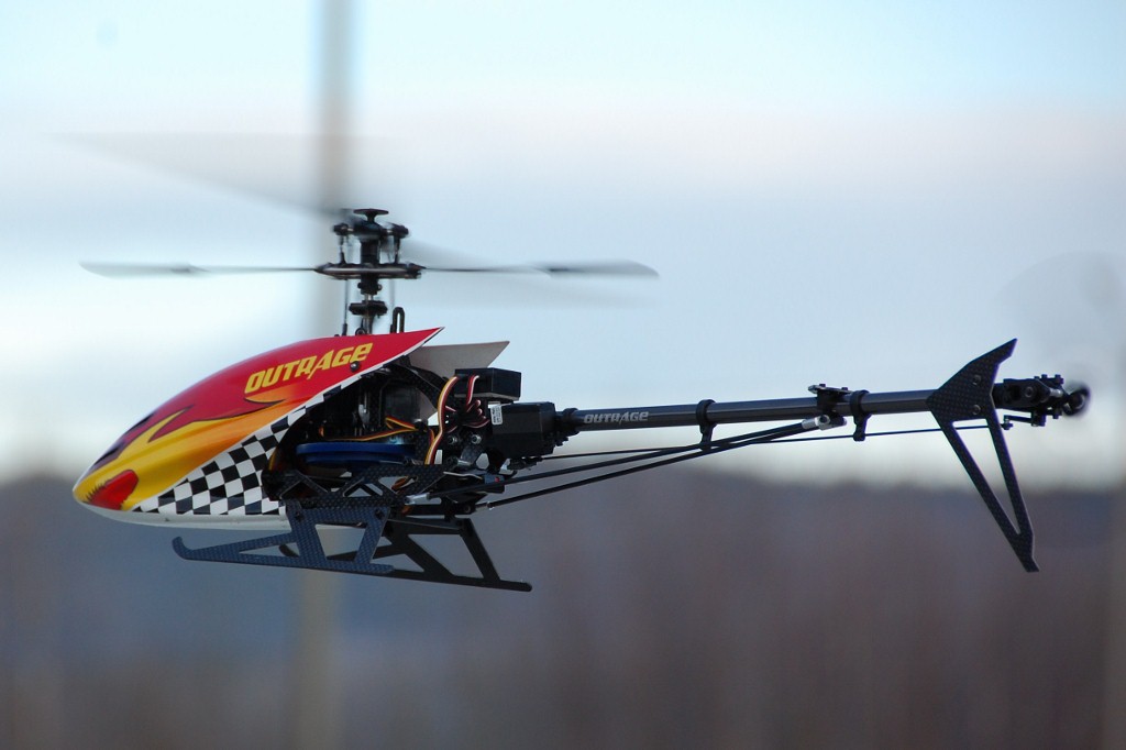

              Da har jeg fått rundt 14 batterier på heliet og ting begynner å falle på plass...ikke minst hjelper det godt når nervene begynner å roe seg også, er jo tross alt noen måneder siden jeg fløy heli sist
              Men som sagt, etter endel batterier begynner man å bli vant med heliet og kan godt si at dette er uten tvil det beste 450 size heliet jeg har prøvd, det er omtrent like stabilt som en 500 maskin og har power så det holder, i tillegg har man 7 minutter med flytid...genialt..
              Ellers så syntes jeg den medfølgende canopyen er virkelig fin å se i lufta, ingen som helst problemer med orienteringen med denne, der har de og truffet godt.

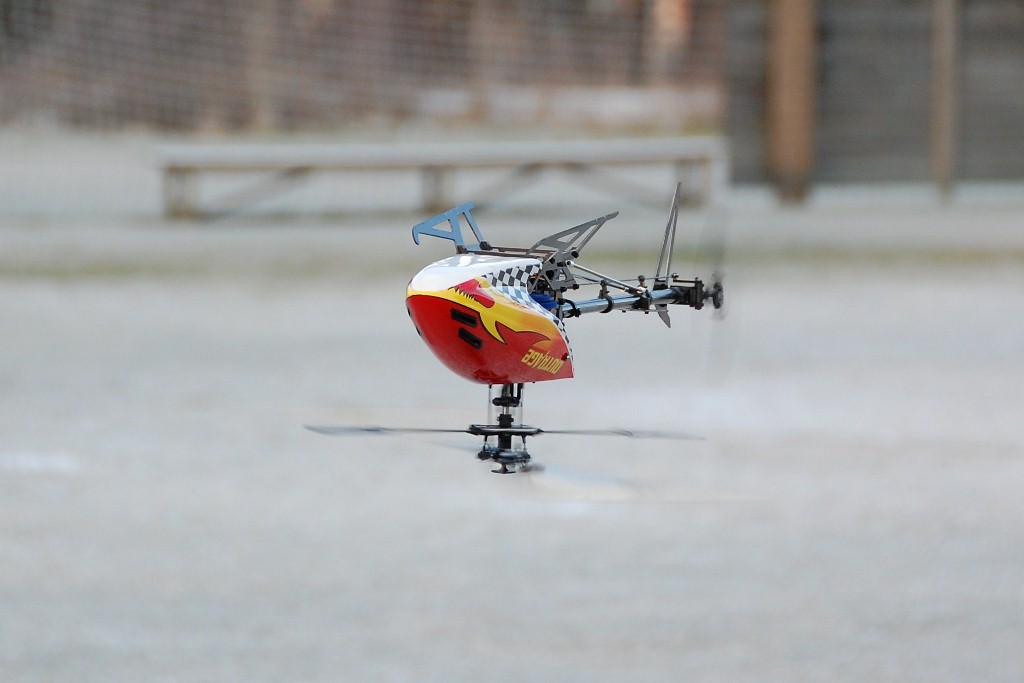

              Fikk med en Kompis (Takk til Terje Fagermoen) til å ta noen bilder fra litt flyging i kulda i dag så her er de, regner med jeg vil få tatt litt film i løpet av helga om været holder seg.
              Til dess, noen bilder..
              Enjoy.

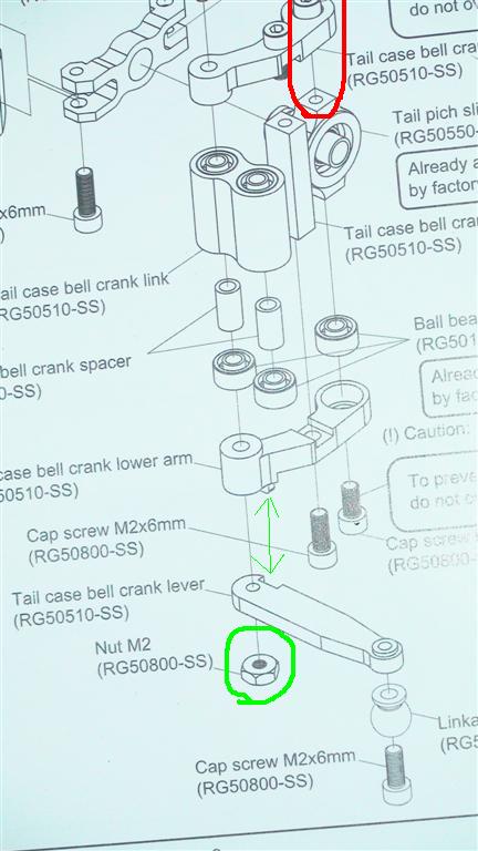

                        Jeg var nettopp ute for og teste G5en igjen men fikk problemer med halen på det
                        første turen gikk bra men på det andre batteriet begynte det og snurre ganske mye og jeg fikk ikke snudd det selv med fullt utslag på radioen..så det ble en spennende piro landing
                        når jeg landet så jeg at det var ganske mye slark i halen og trodde ikke det var sånn fra før? jeg har lastet opp en liten film som viser hvor mye slark det er før servoen stopper halebladene http://www.rckopter.com/okej/Film/G5hale.wmv
                        Det skal vel ikke være sånn?

                          Nei, det der er helt feil ja, halen skal være så og si helt slarkfri, hvor er opprinnelsen til slarken ligger da?

                                Jeg tror jeg har funnet feilen på halen
                                mutteren jeg har merket med grønnt på det første bildet hadde rammlet av slik at den kunne bevege seg ut av hakket
                                Men jeg greide såklart og trekke til den ene skuen på tail pich slider for hardt når jeg gikk over halen for og sjekke at alle skruer satt fast..så det blir ikke flyging på ett par dager
