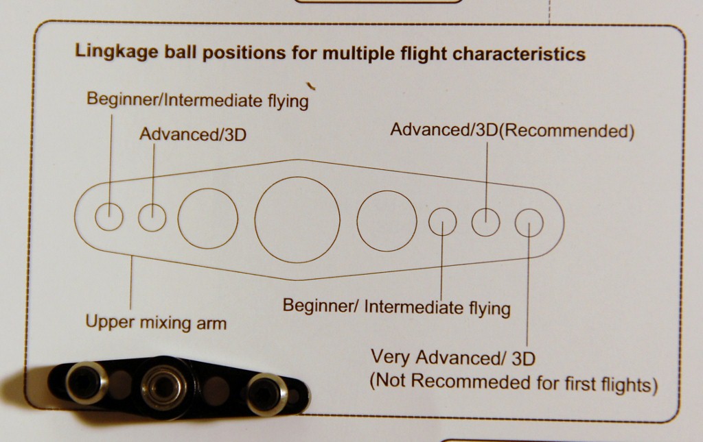

                  Okei, da har jeg vært ute å flydd litt igjen i det flotte vinterværet og har landet på et oppsett som jeg føler fungerer veldig bra, for meg ihvertfall
                  Bruker 11T pinion og har satt flytiden til 6 minutter, da har jeg igjen rundt 20% av batteripakka når jeg lander.
                  Har satt opp hodet som beskrevet over i bloggen med et unntak av mixerarmene som jeg nå har satt opp til å få mest utslag i hodet, altså innerste hullet på ene siden og ytterste på andre, se bilde under.
                  Har ikke prøvd med padlene i bakerste hullet ennå men syntes helikopteret oppfører seg nå så bra så ser ingen betydning av å prøve det heller.
                  Gyroen er satt opp med cirka 30-40 i delay og Atv er satt til 85%, det gir en passe pirorate for min type flyging... Gain er fremdeles på 40%
                  Utslagene ellers er som default i radioen, dvs 60% i alle retninger og det gir meg rundt +/- 12 grader pitch og en bra rollrate. Syntes det er viktig å prøve å finne utslag som ikke bogger helikopteret for mye ved ekstremeutslag og ved disse utslagene bogger helikopteret ikke i det hele tatt
                  Bruker også 20% Expo på cyclic og hale.
                  Håper å kanskje få laget litt video i morra, vi får se hva vi kan få til...

                    Heldiggris! Vet du hvilken HS du kjører på?
                    Kjører som deg på mest ekstreme utslagene på mikserarmene, men ikke på paddlerne. Har +/-13 i pitch og rundt 8 grader cyclic hvis husker jeg ikke husker feil. Kjører ingen expo. HS på min er 2600.
