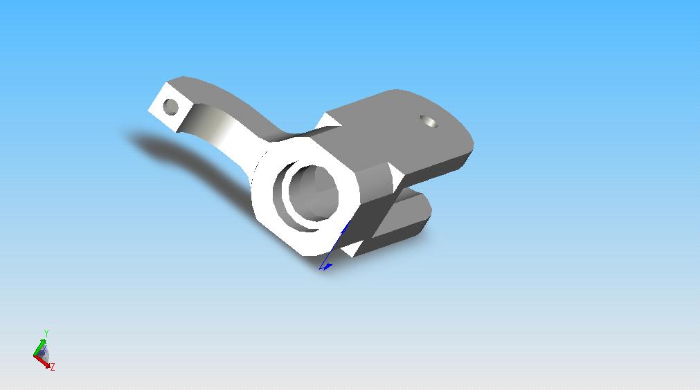

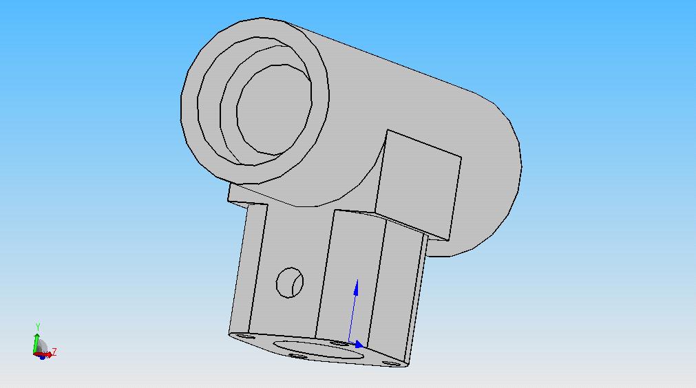

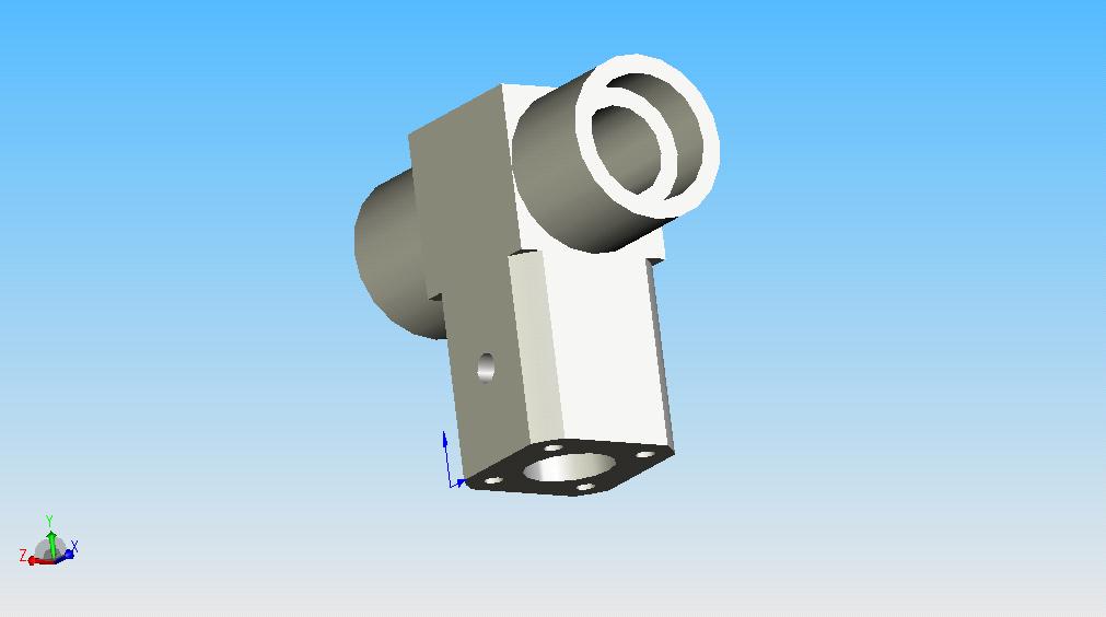

      Tegner i SolidWorks 2006, synnes dette er utrolig greit og ganske enkelt program og bruke.
      Legger ved et bilde som er tatt ut fra SolidWorks av det jeg holder på med nå. Det er nok ikke sikkert det blir helt som dette, men det er en start.

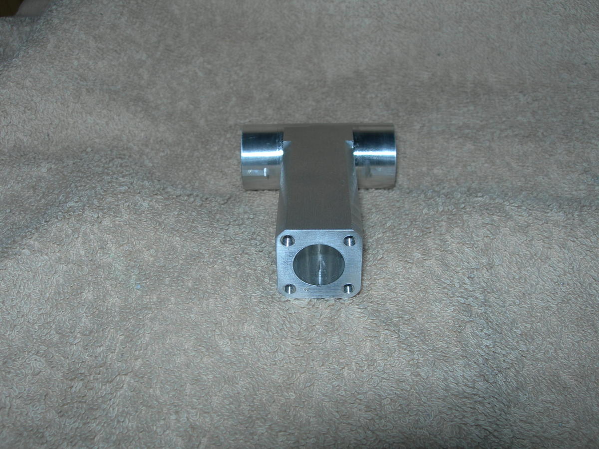

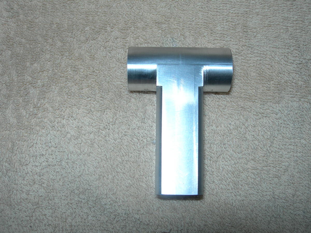

        Det ble ikke helt som tegningen i innlegget føre, har gjort noe forandringer. Legger ved noen bilder.
        Nå kan dere se et bilde av tegnet del og så kan dere sammenligne med et bilde av et del ferdig laget. Det er skremmende likt. Skal jo også være det da

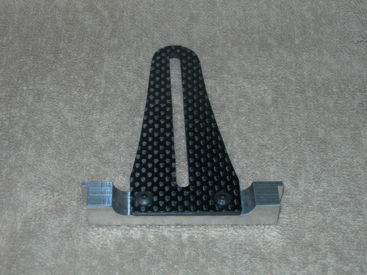

        Nå må jeg få kjøpt inn litt diverse før jeg kommer noe videre, trenger karbonplate 2mm til swashplate driver, halefinne, skids. Tror jeg må ut avlandet for og få tak i dette.

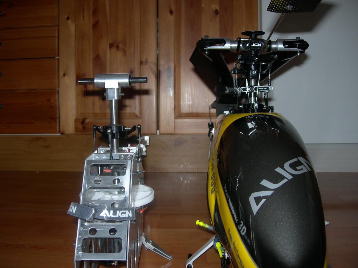

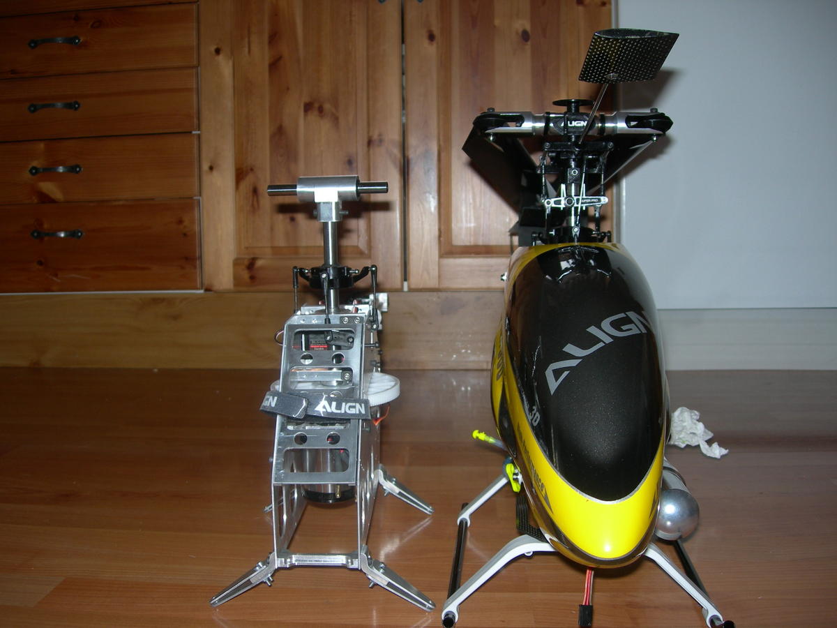

        Tok også ned T-rex 600 og stilte på siden, tok noen mål; T-rex 600 er 41cm til topp rotorhode, min måler 34cm.

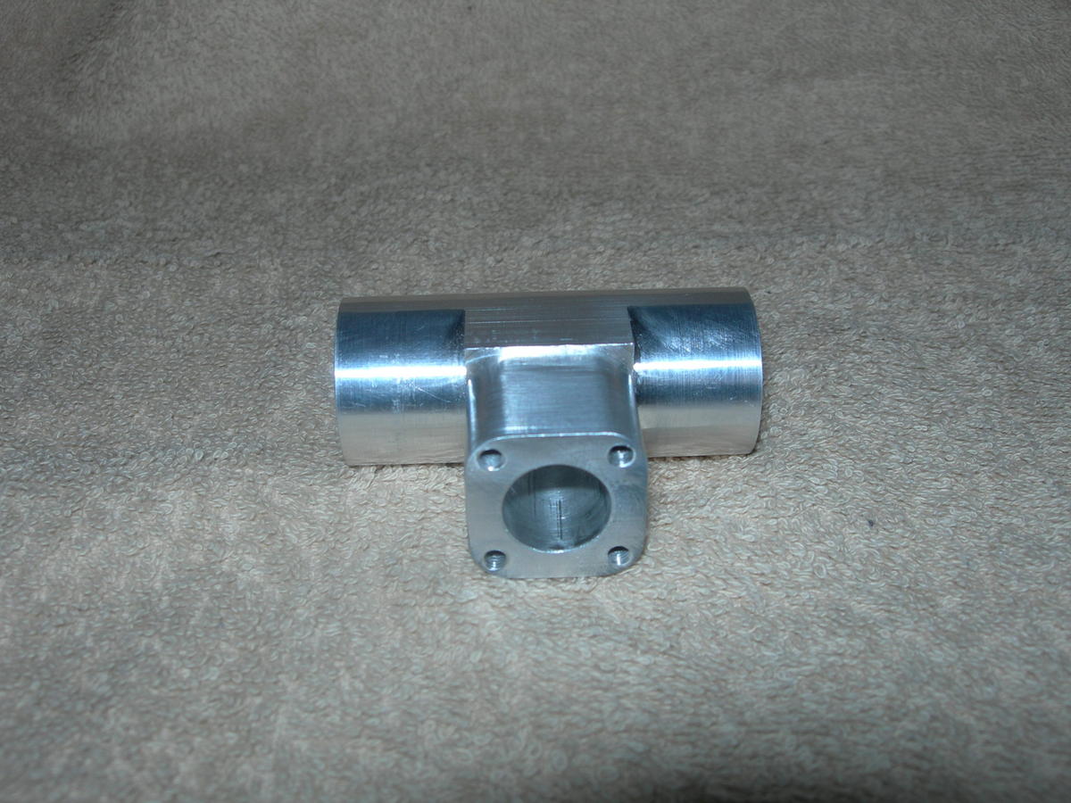

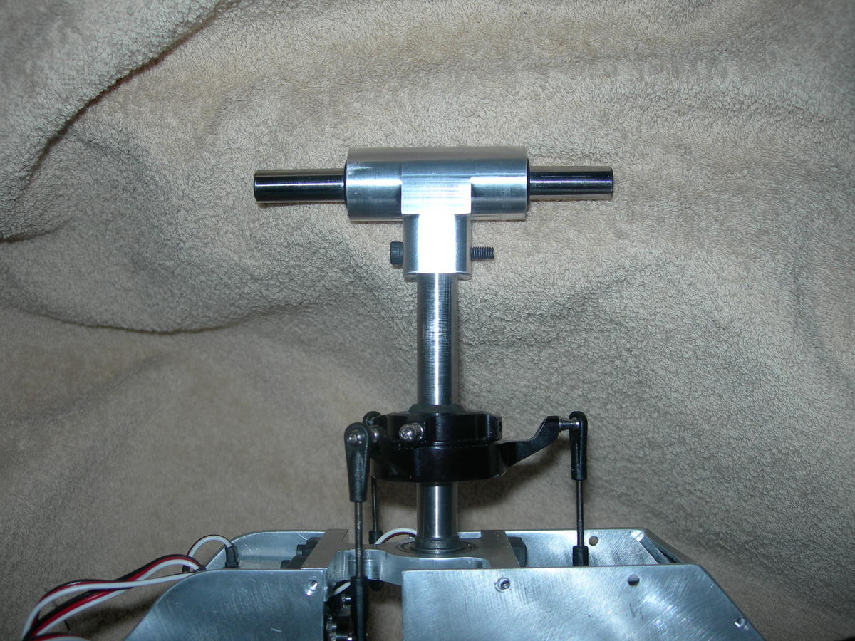

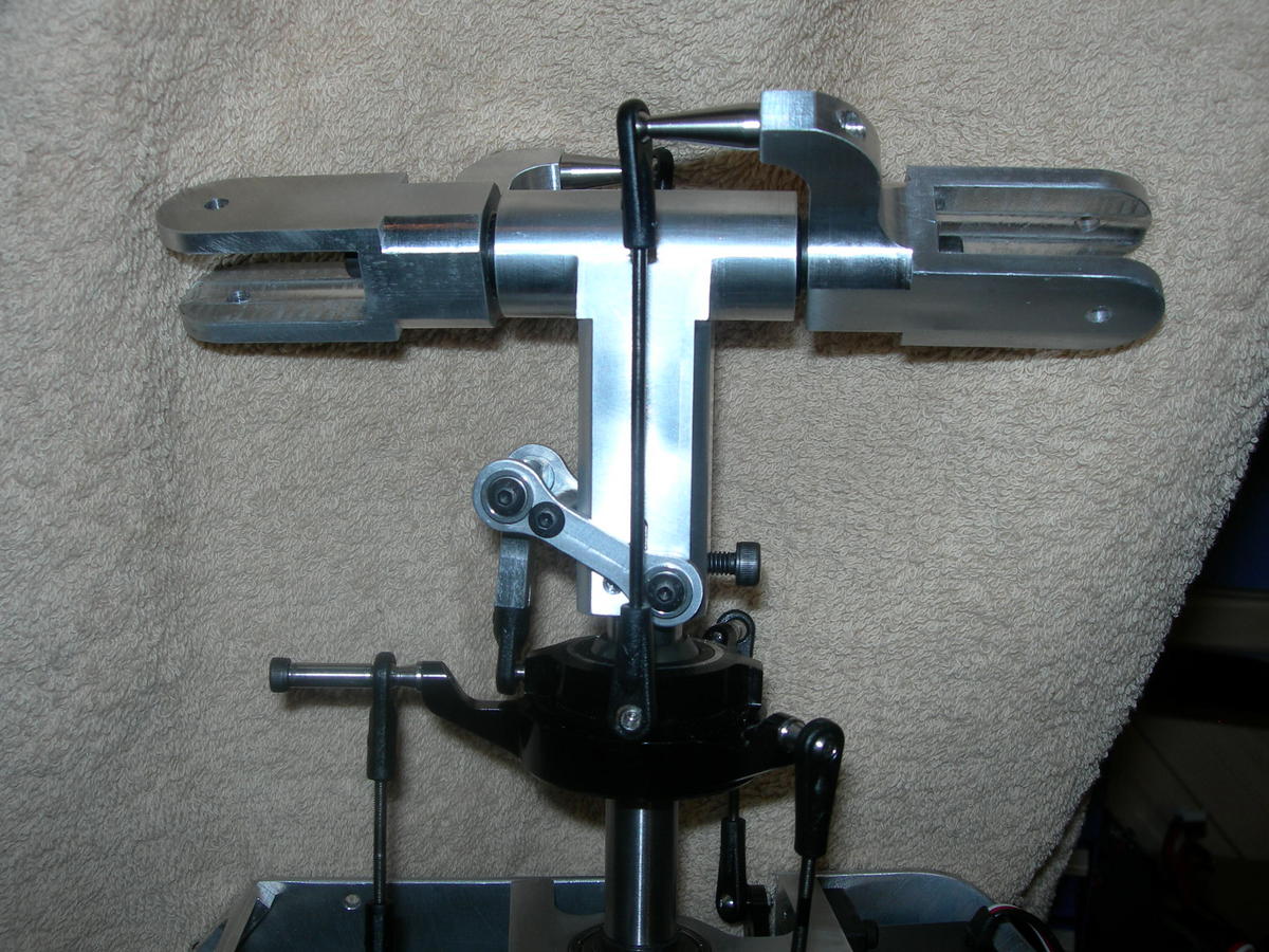

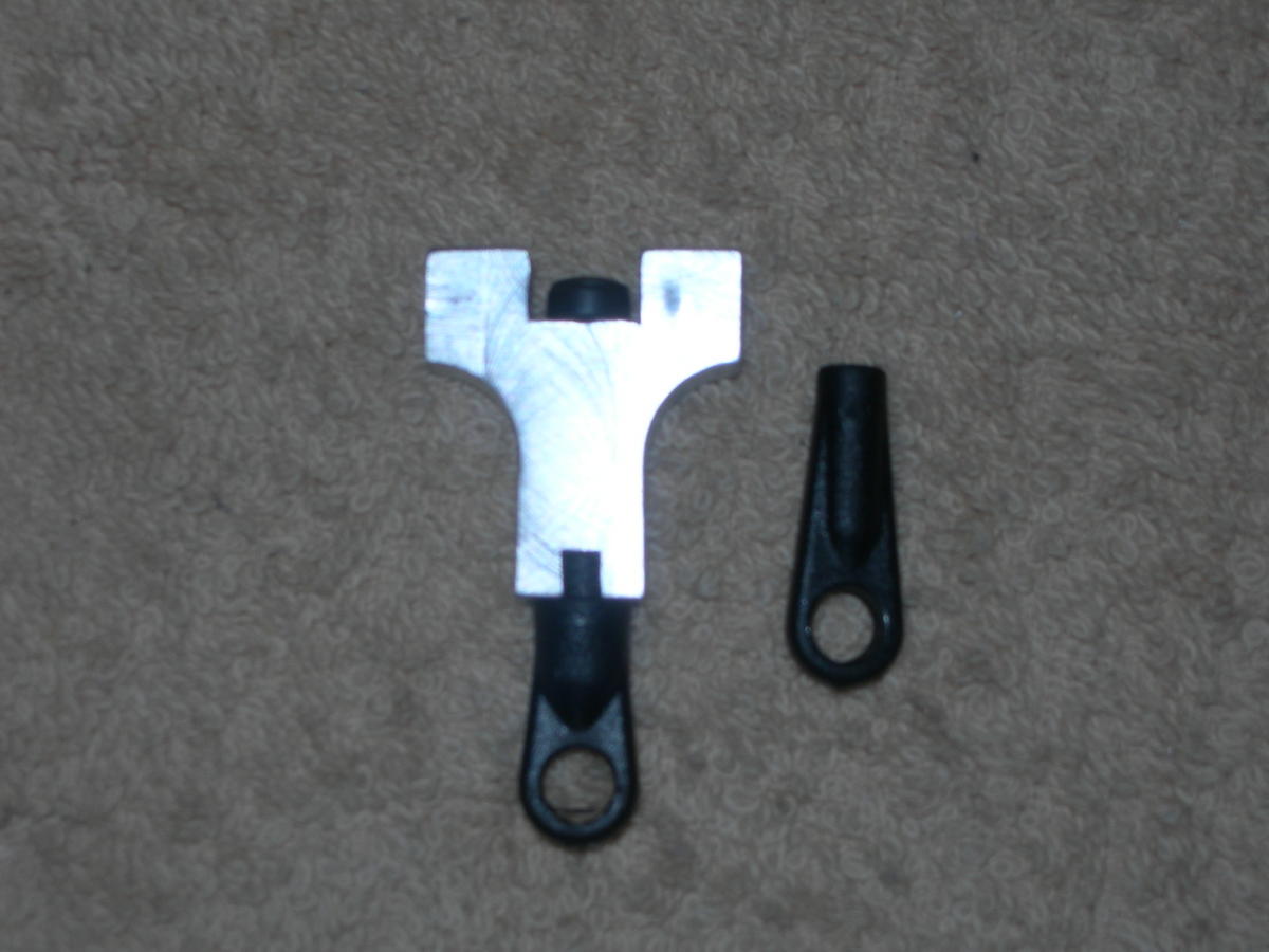

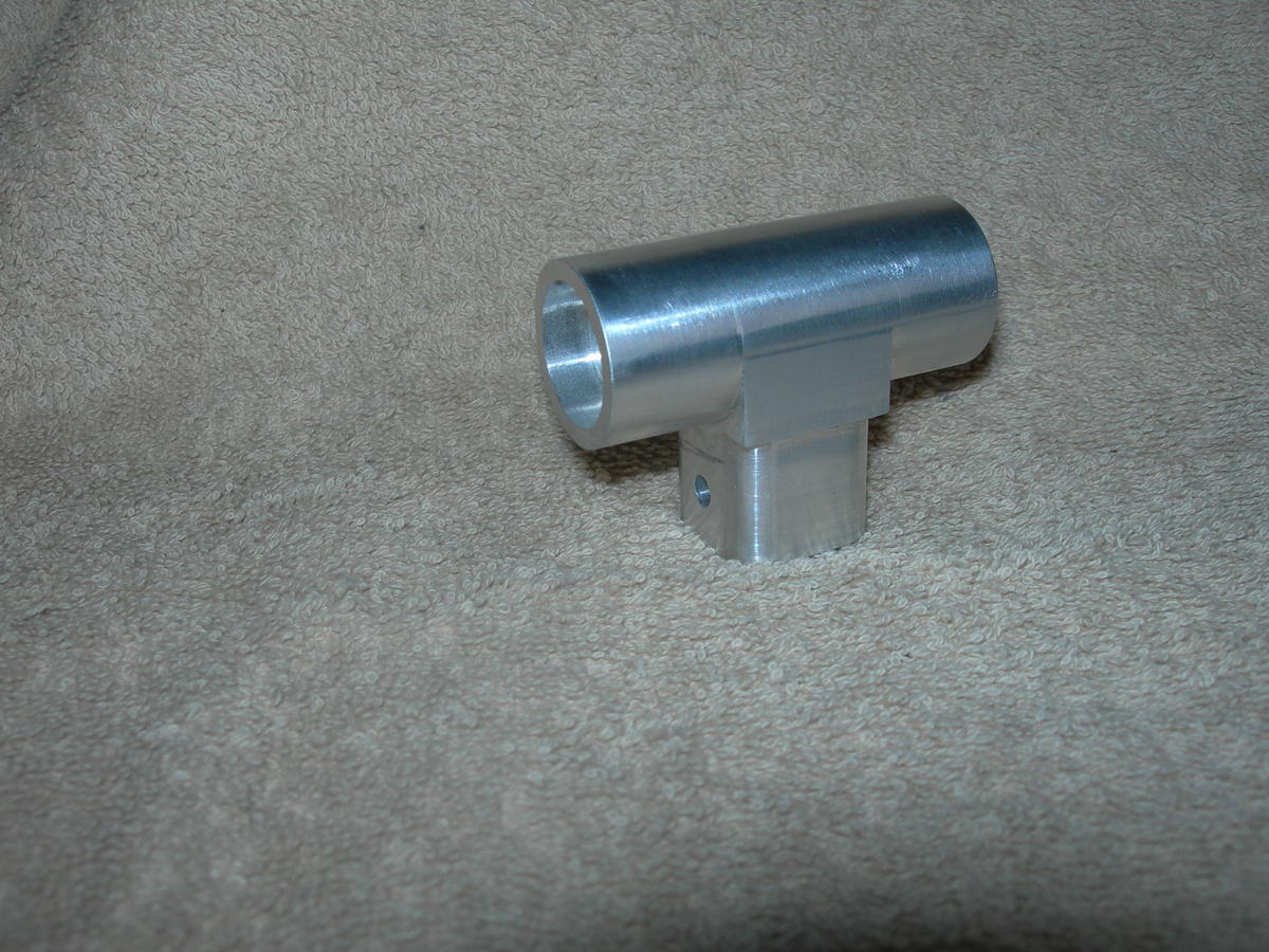

              Da har vi endelig fått noe gjort. Har tatt et halvt skritt tilbake, la huben med 10mm spindel bort, tegnet og laget en med 8mm istede. Dette pga at den med 10mm ga meg alt for store bladholdere til et så lite heli.
              Nå er huben laget og bladholdere tegnet, legger som vanlig med noen bilder.

                  Håper vekta vil bli litt mindre en T-rex 600, ut fra bildene ser denne kanskje litt tung ut, men vill nok si at det er bildene som bedrar noe. Den har ikke mere kjøtt på beina eller den trenger. Kan selvsagt skifte ut alu-rammesidene(2mm) med carbon, det vill nok skje etterhvert men ikke med engang.
                  Har ikke fått gjort noe spes nå, venter på lager til bladholdere og karbon til skids / halefinne.

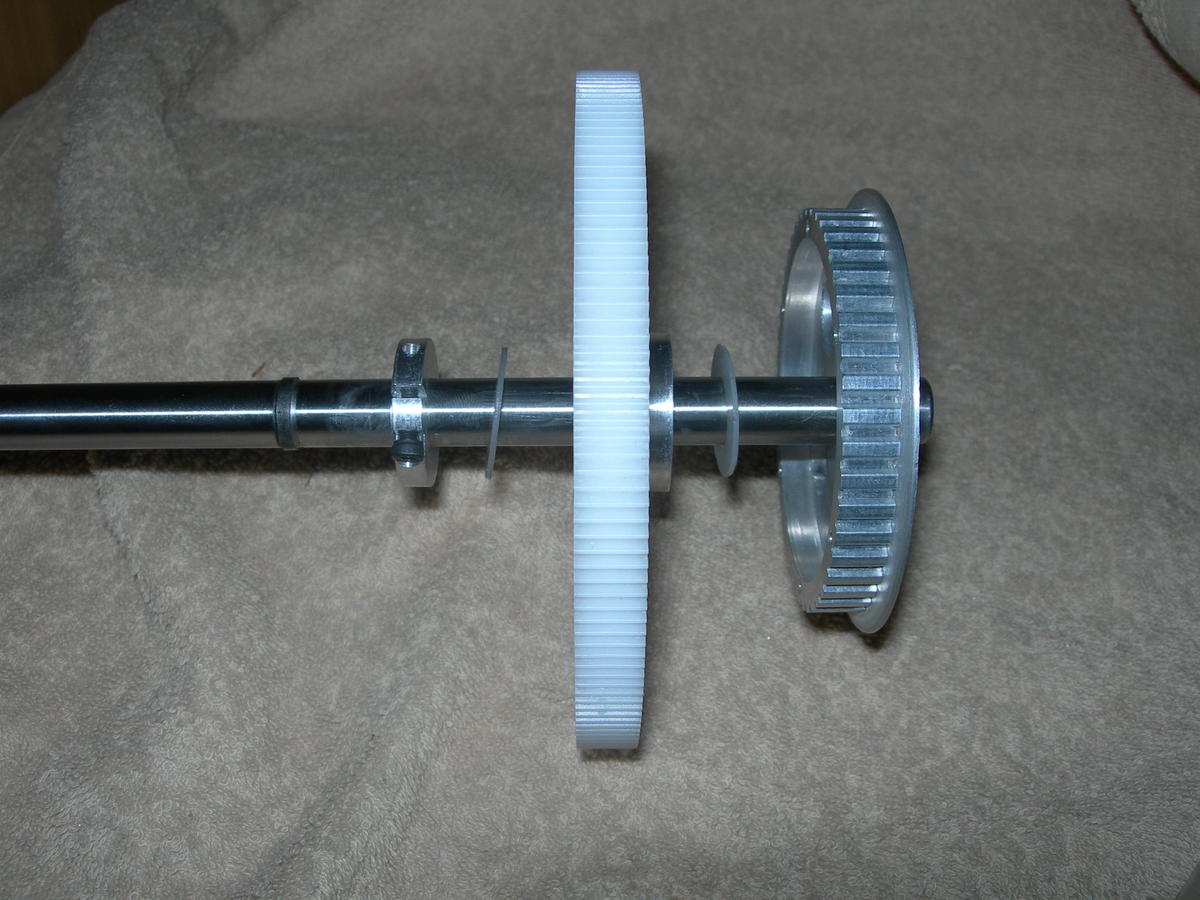

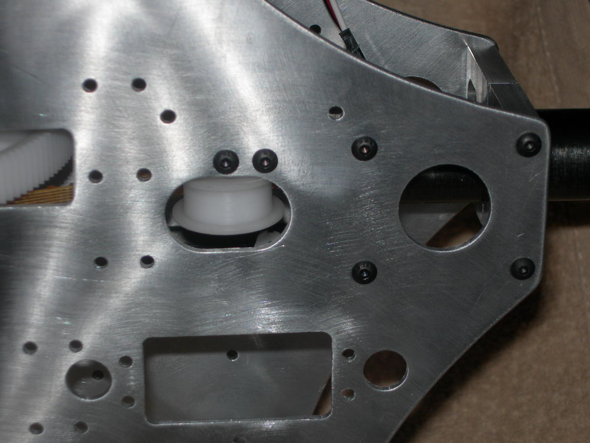

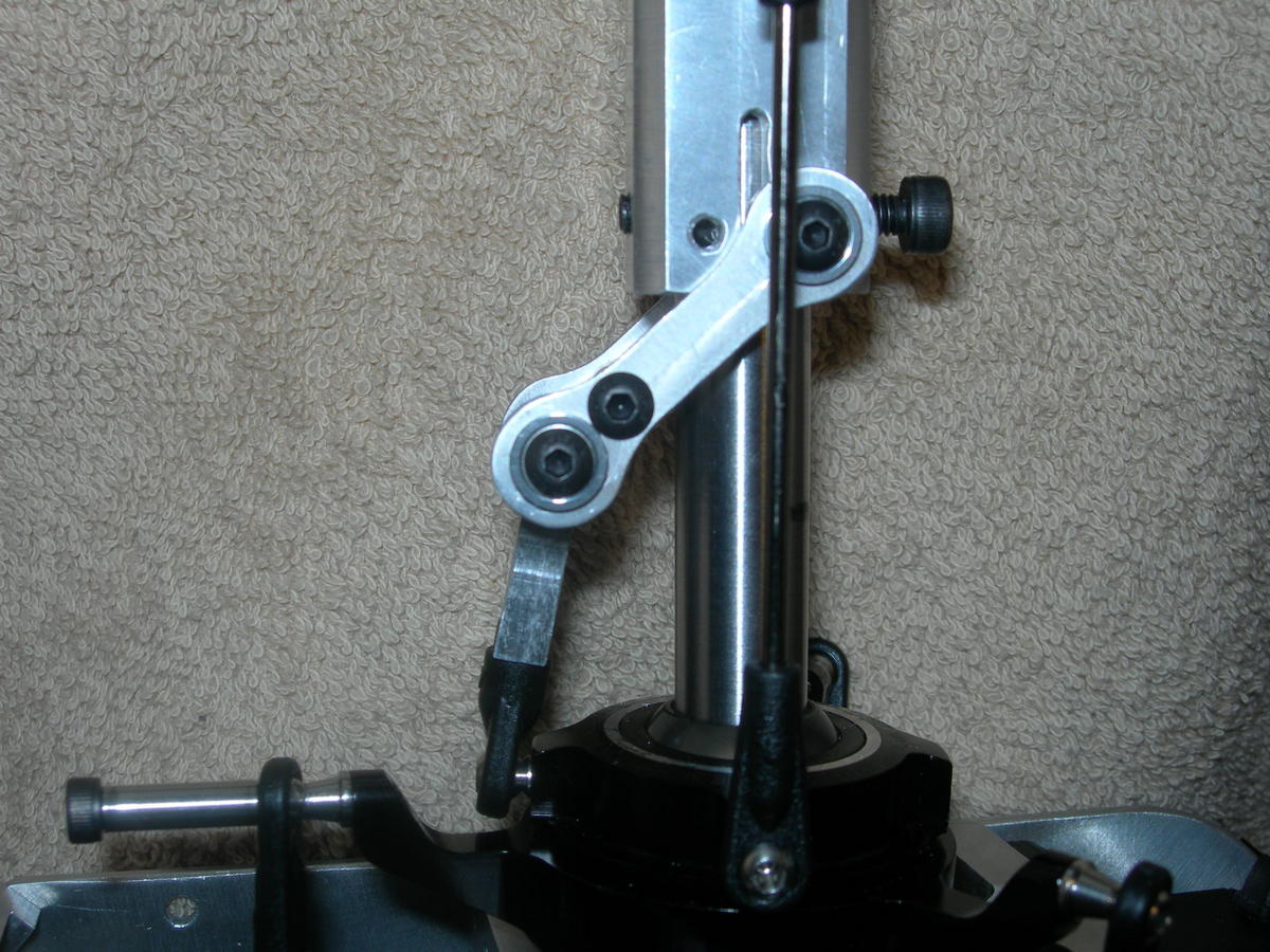

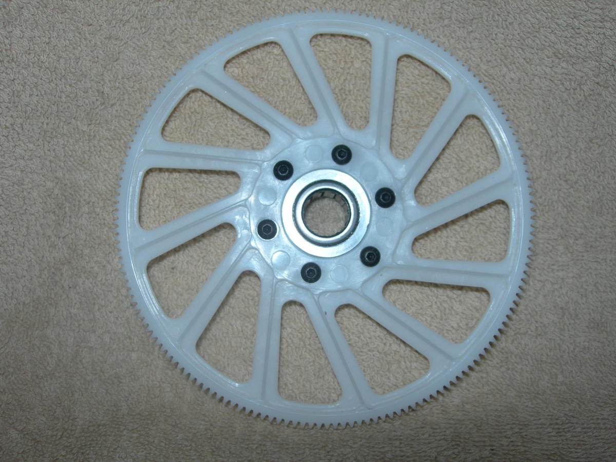

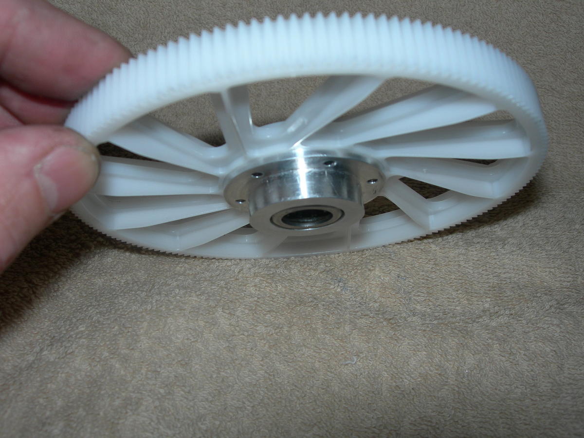

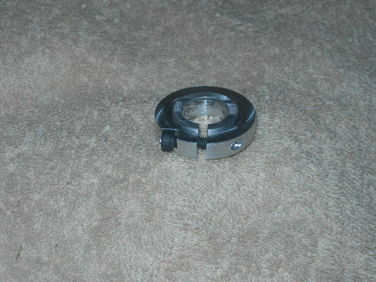

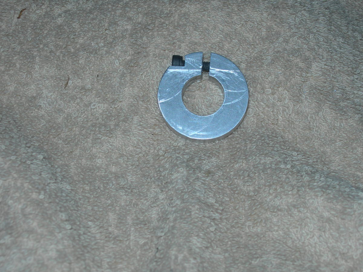

                  Har fått noe sp. angående enveis lager og hoveddrev biten, åssen dette er løst, legger ved et bilde der dere kan se delene som er brukt og hvilken rekkefølge dem er montert på masta.

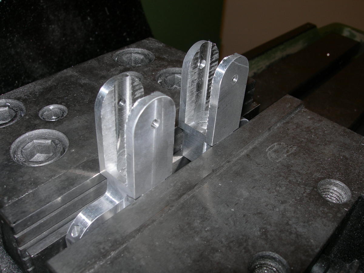

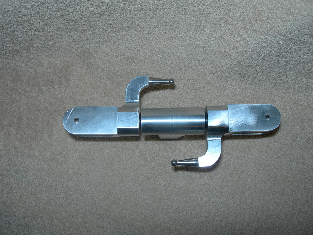

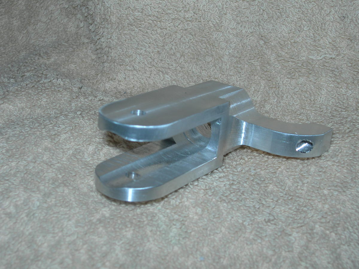

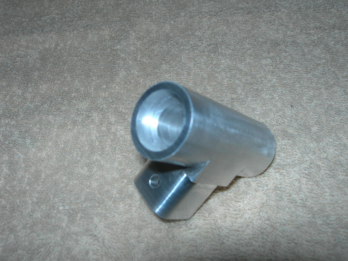

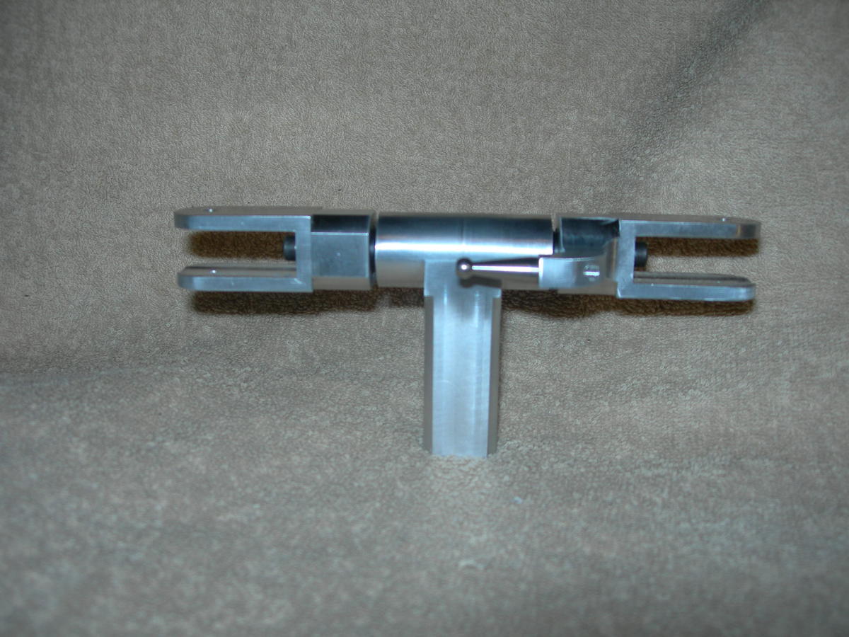

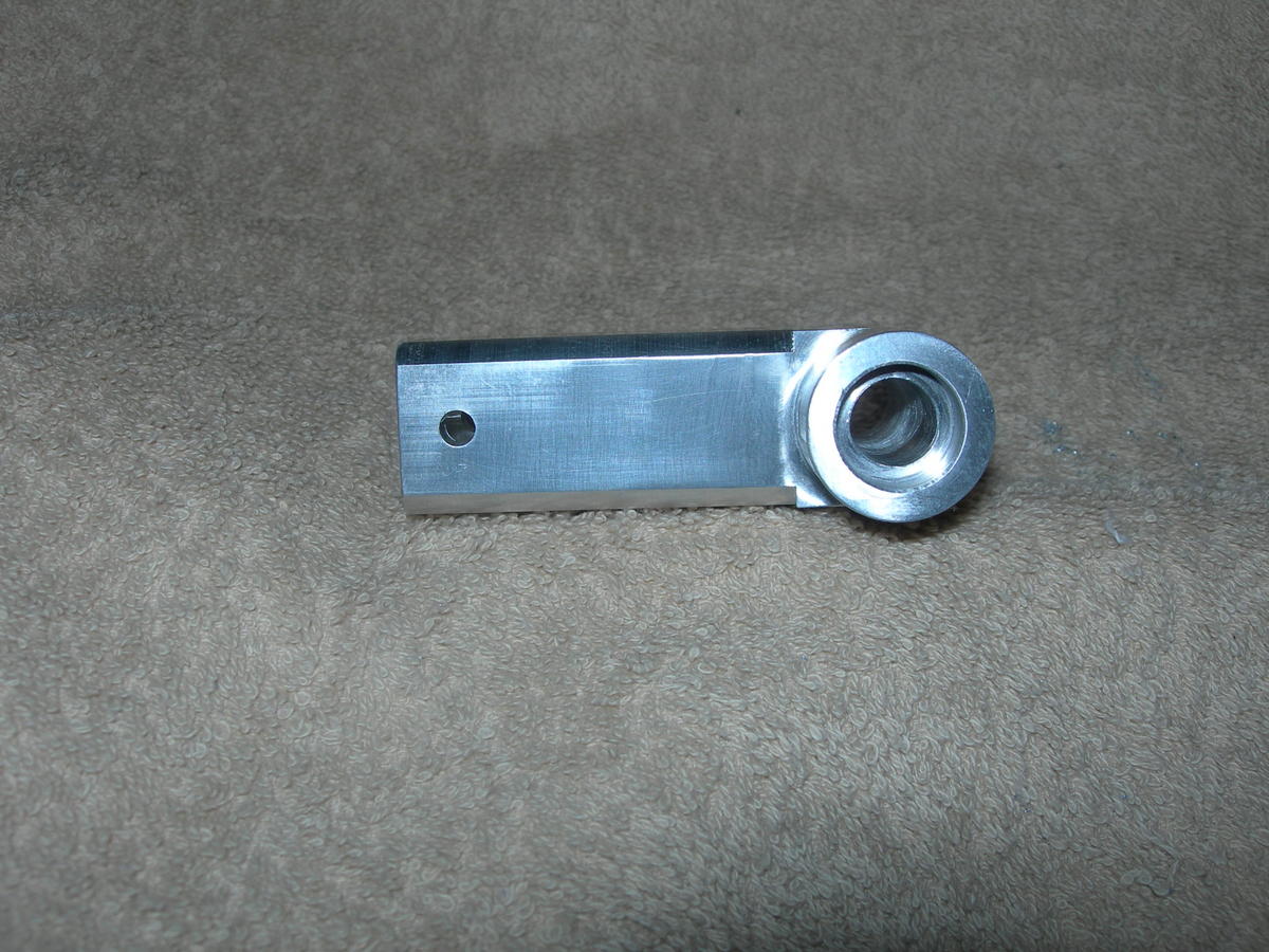

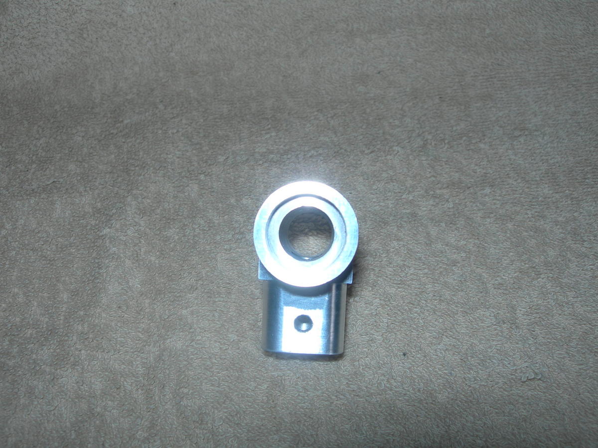

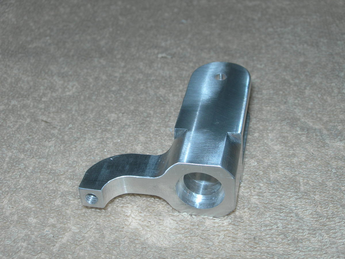

                    Da er vi tilbake med litt nye ting, nå har jeg fått laget bladholder etter noe venting på lagere. Som nevnt gikk jeg tilbake til 8mm spindel, da ble bladholderne ganske mye mindre.
                    MVH
                    Kjell Kristian

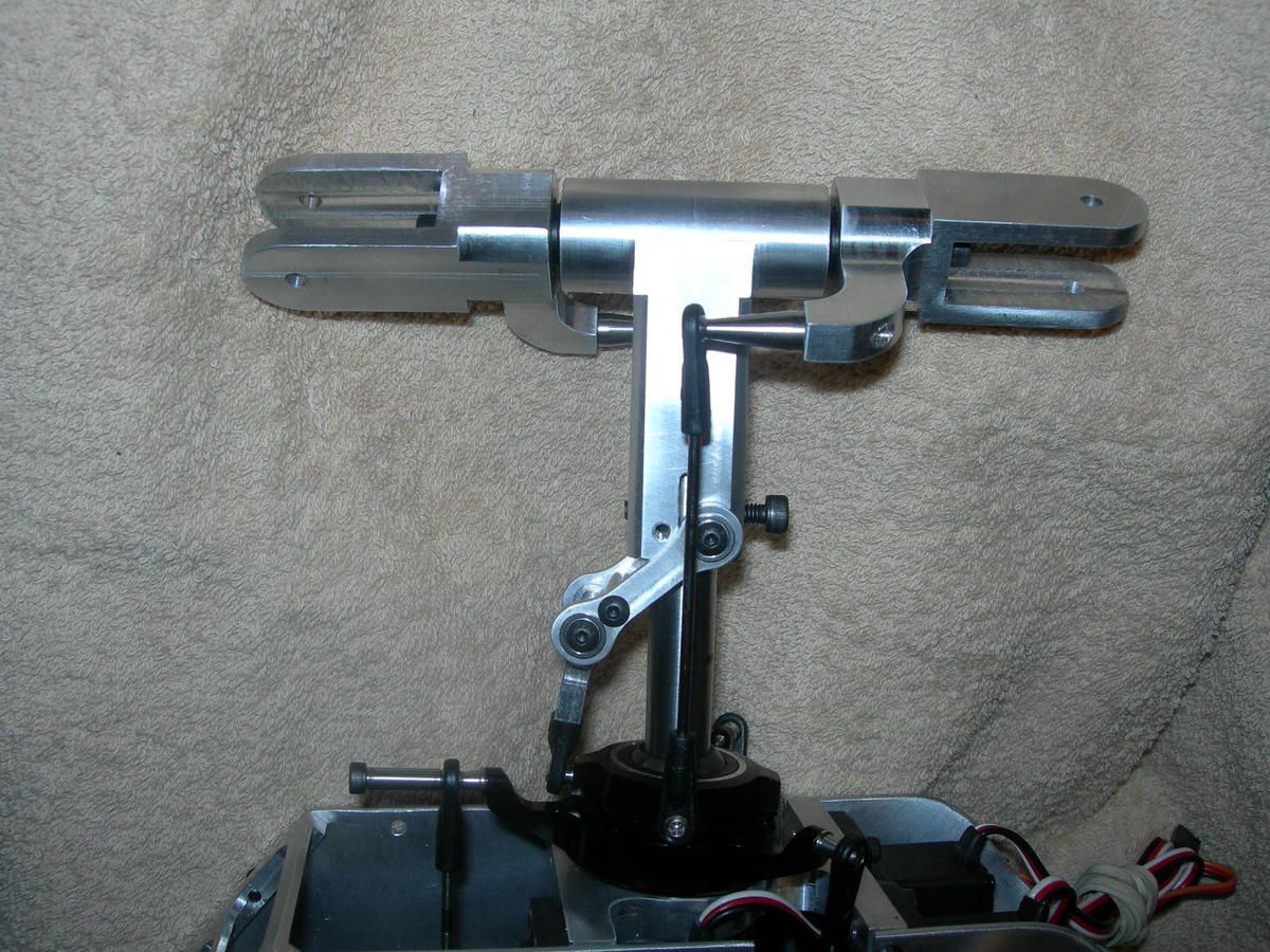

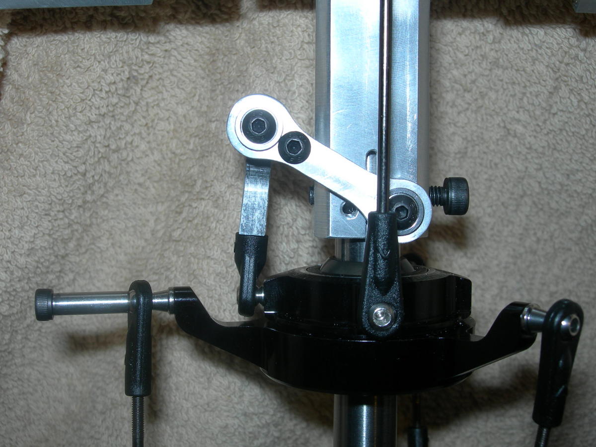

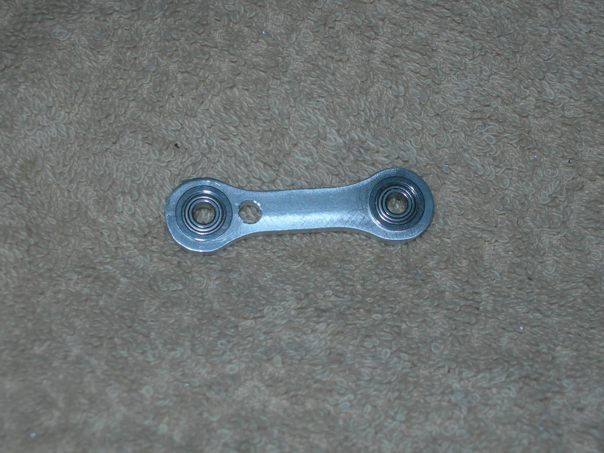

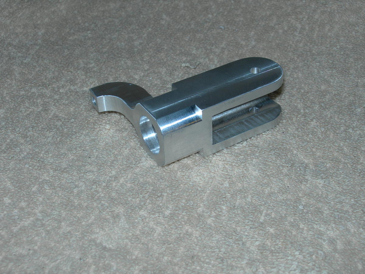

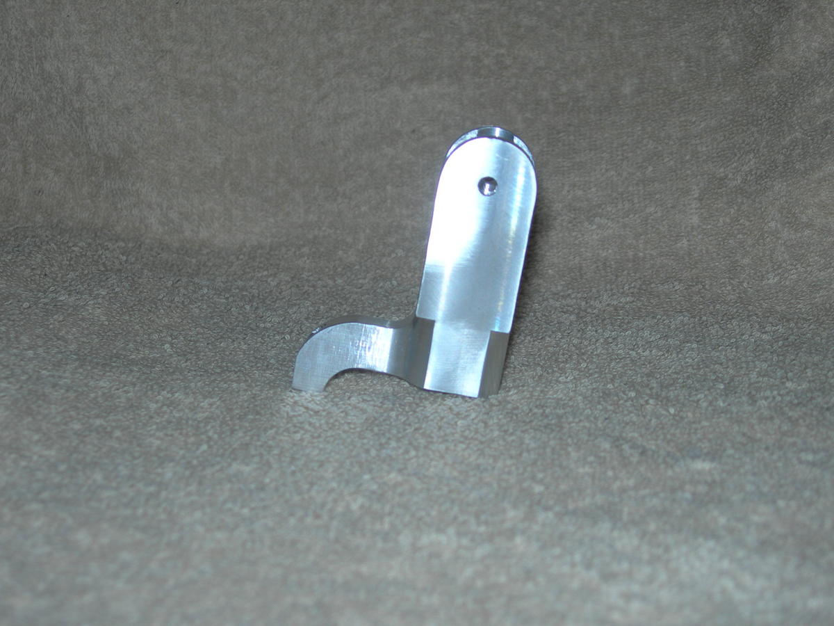

                      Her kommer det flere bilder av litt ting og tang i hode.

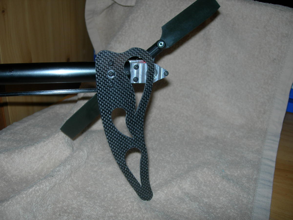

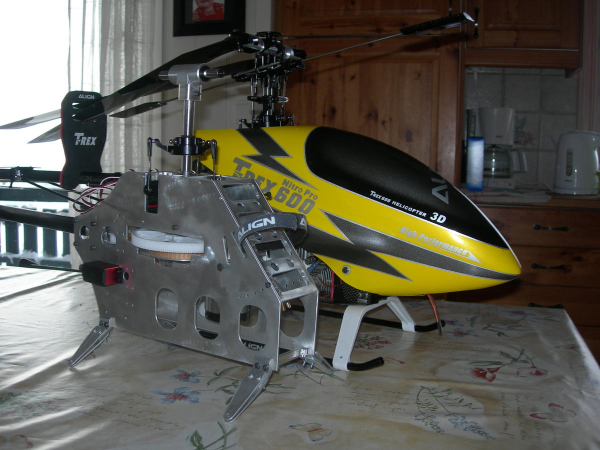

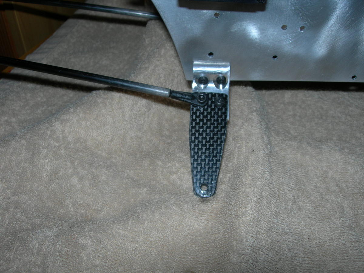

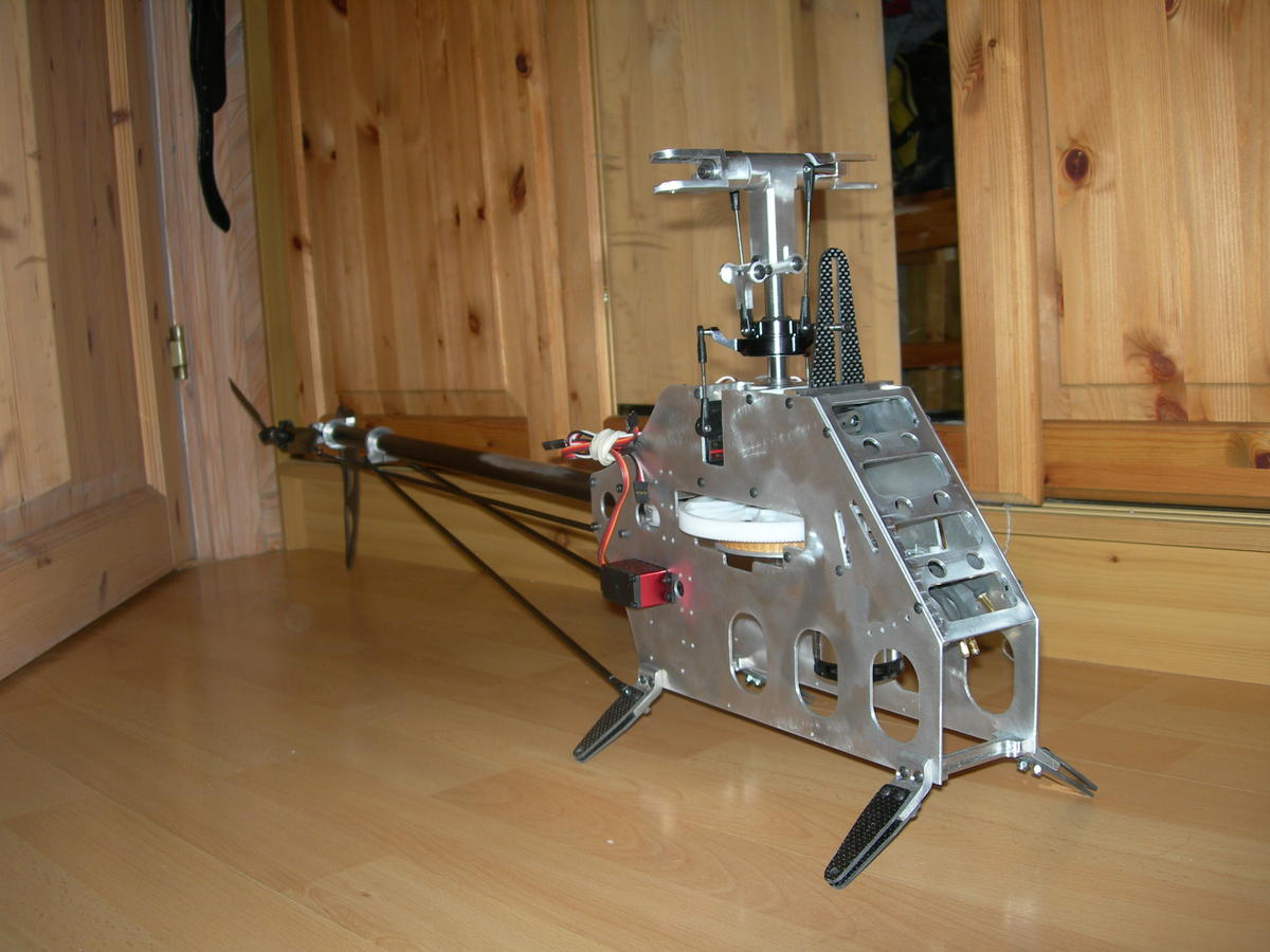

                        En liten oppdatering mot helga, har gjort noen etter at jeg fikk karbonplaten. Legger ved et par bilder av heli slik det står i dag på en fredag den 13
                        Har også hatt heli på vekta i dag, riktig nok en vanlig kjøkkenvekt, den stoppet på 2050gram slik den står på bildene.
