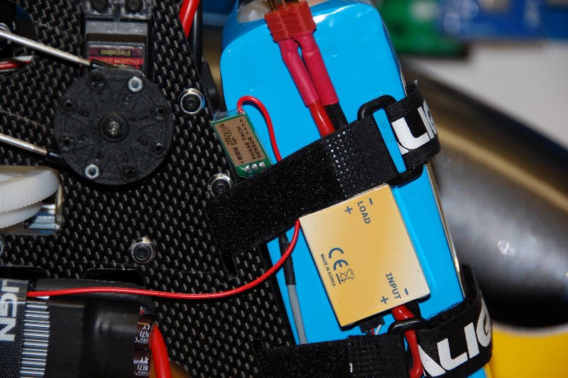

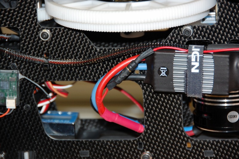

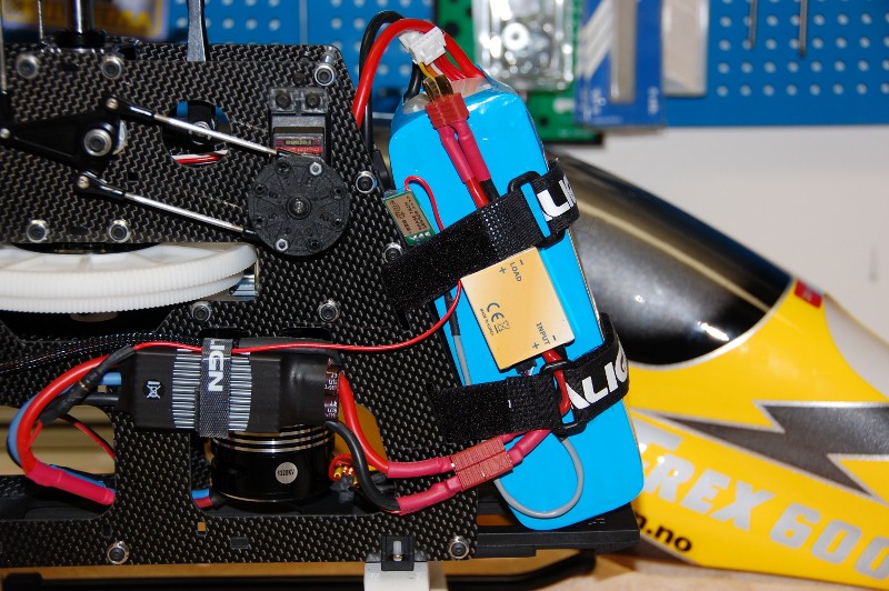

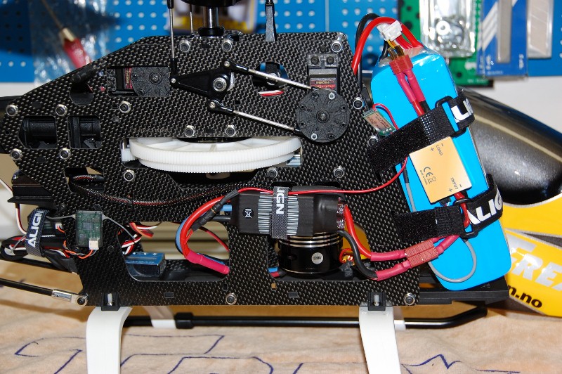

            Her er et par bilder av hvordan jeg koblet opp datainnsamleren (RDU -enhet) til helikopteret. Har også som dere ser koblet opp fase-tachometeret til den ene fasen som går til motoren, på den måten kan jeg få ut nøyaktig RPM data over hele flighten. En kul ting med denne RDU enheten er at den kan lese høyde og tempratur også.
            Vel, en litt mer fyldig test av Hyperion Emeter 2 kommer litt senere når jeg har fått litt testet det litt mer.
            Enjoy...

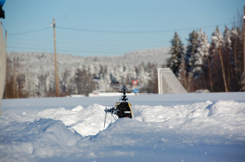

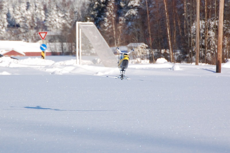

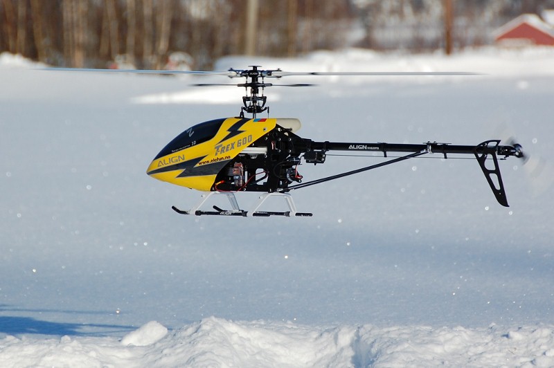

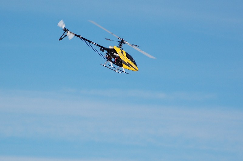

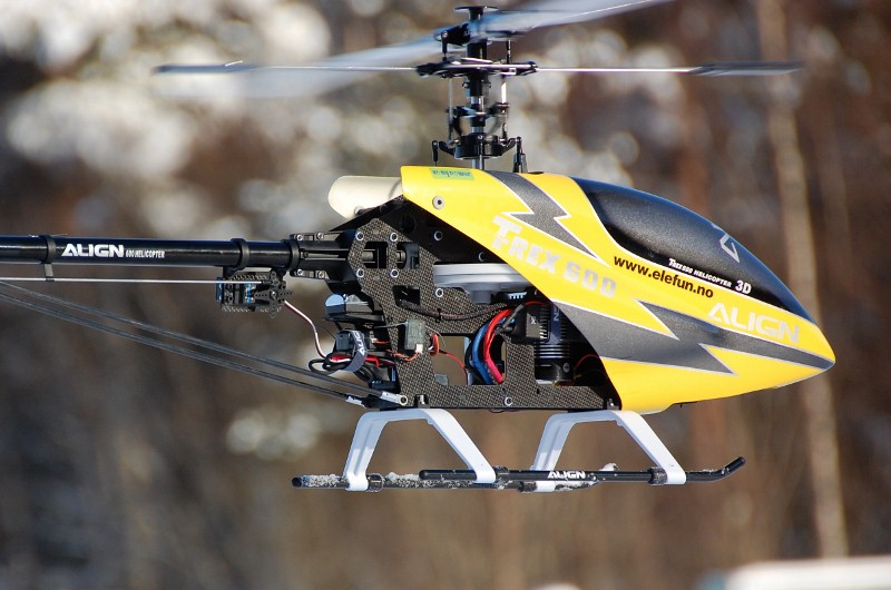

              Inflight bilder
              Ja folkens, da har jeg fått tatt noen bilder, dvs, har endelig klart å skremme ut kona hehe...
              Var endel snø så måtte først lage en landingsplass hehe...blir ikke mer morro enn hva man gjør det til sjøl.
              Her er et par bilder og vil også legge ut datane på flighten fra Emeter softwaren.

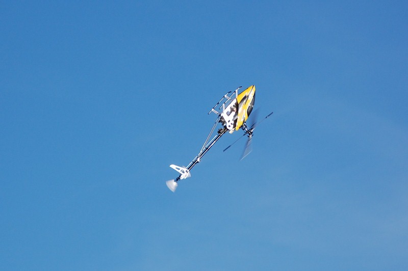

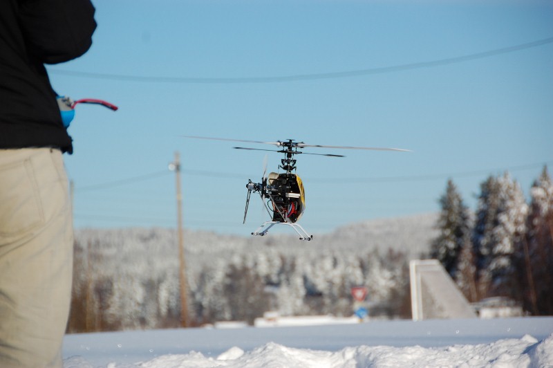

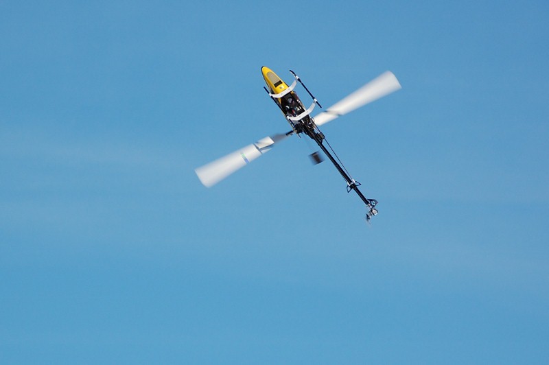

              • Warbirdpilot
                • 2878

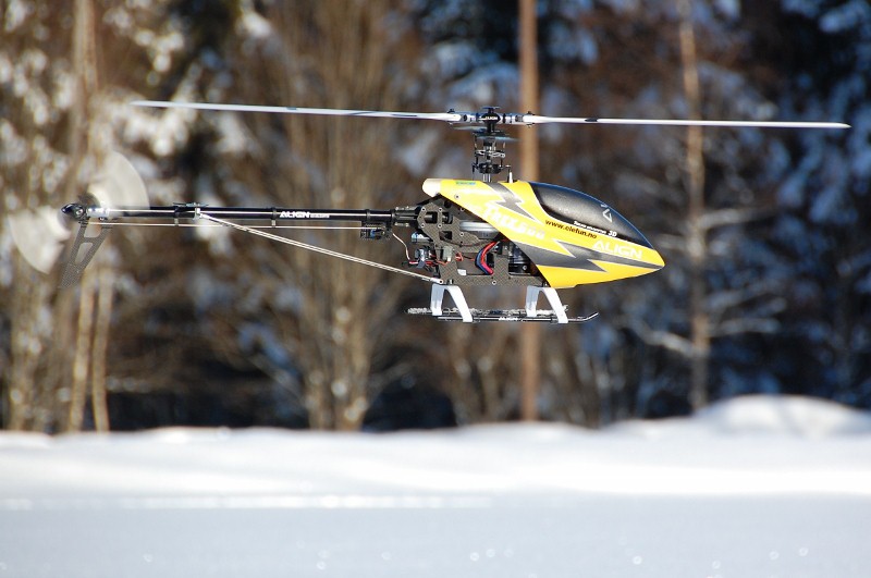

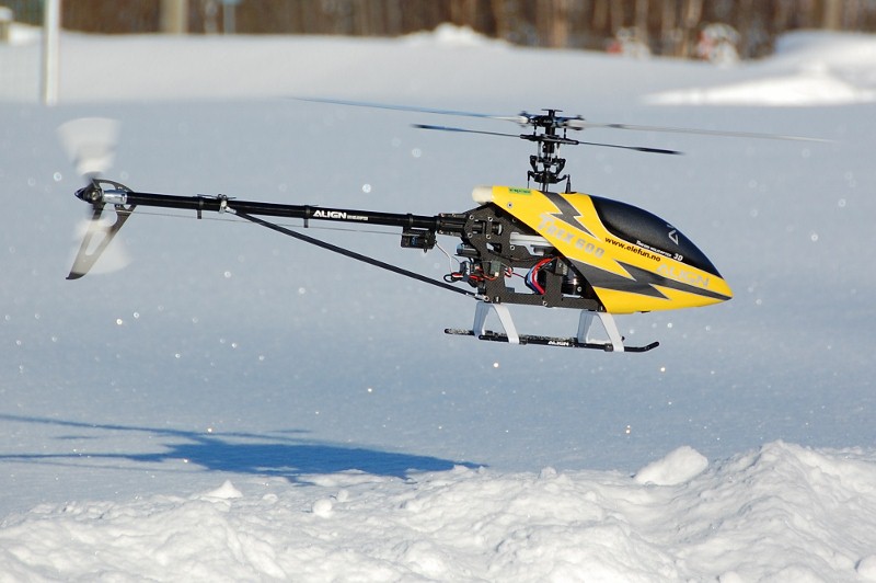

                #22
                Noen flere bilder:
                Enjoy..

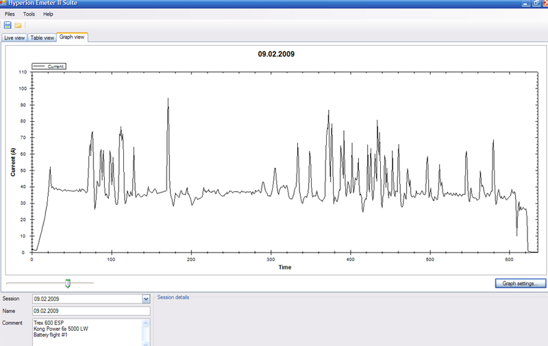

                    #24

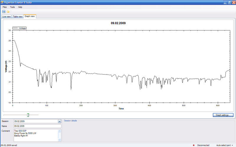

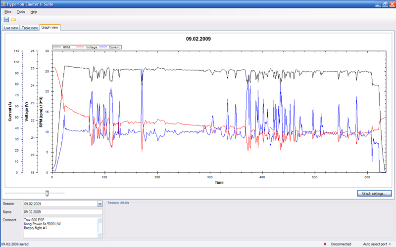

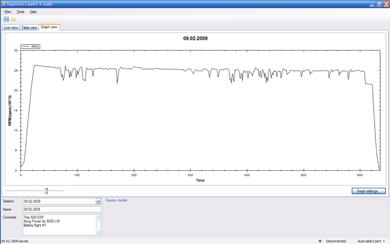

                    Og her er dataene fra RDU enheten.
                    Som dere ser så ligger RPM på motoren i gjennomsnitt på 24750 og da kan man regne ut rotor turtallet ved å dele dette på utvekslingen, som med 14 pinion er 12.14 = 2040 RPM, noe som er greit om man skal fly rolig 3d som er alt mitt kunnskapsnivå klarer, men skal også prøve 15 pinion så fort jeg får mulighet for å se hva det gir meg av flyegenskaper og turtall.
                    Litt om flyegenskapene:
                    Nå som jeg har fått flydd kopteret litt mer har jeg kunne skille mer på fly egenskapene mellom Outrage 550 og denne. Den største forskjellen som jeg merker ganske godt på er at med Trex600 har du en mye mykere respons rundt midten av stikka, akkurat som om man har lagt inn expo på radioen mens på outrage så er helikopteret lynraskt fra første stund. Trex 600 er mer enn rask nok når man først bruker litt stikke og det er kanskje på grunn av den innebygde "expo"en at jeg ikke følte denne var rask nok. Man må bare bruke mer stikke utslag for å få samme resultat, så konklusjonen er vel at den er mer enn rask nok bare man tør å ratte nok....

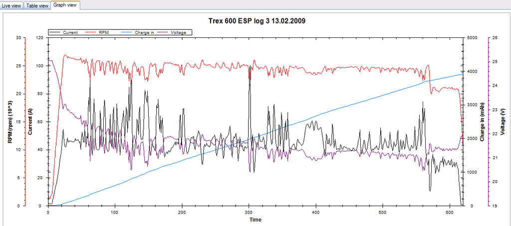

                          #27
                          Da har jeg fått testa et par batterier med 15t pinion og turtallet på rotor ligger nå på rundt 2100 til 2150 sån midt i batteripakka. Manøvreringsmessig ble den som forventet mer kvikk og den er nå sån omtrentlig sån jeg vil ha den...regner også med at når batteriene begynner å bli nnkjørt at det blir enda litt mere sprut.
                          Noen nøkkeltall:
                          Max AMp: 100.1
                          Max Watt: 2013
                          Mah ut: 4000mah med timeren på 5 minutter.
                          Ellers her er grafen:

                                #30

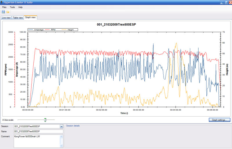

                                En stund siden jeg har flydd dette heliet nå da vær, jobb og familie har tatt mye av fritiden...men i dag fikk jeg flydd to batterier og det føltes veldig digg å fly et såpass stort heli igjen etter å ha flydd 250 og 450 for det meste i det siste.
                                Ny graf fra dagens flight ligger vedlagt og Hyperion RDU er nå oppdatert med siste software som nå gir meg mulighet for å legge i riktig utveksling på turtallet på motoren som gir meg rotorturtallet. Gjennomsnitt ligger på 2250 og helitet har nå massevis med power, ihvertfall til min flystil...som forøvrig tenderer mer mot smooth 3d enn hardcore stickbanging. Håper å få tatt litt video snart sån at vi kan få lagt ut reviewet på forsiden.
