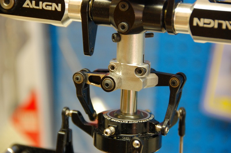

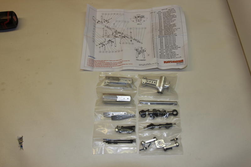

            #35

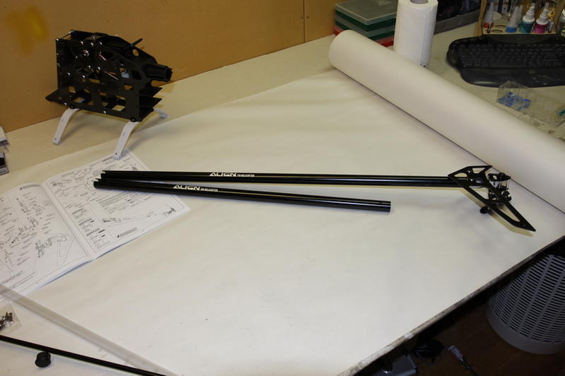

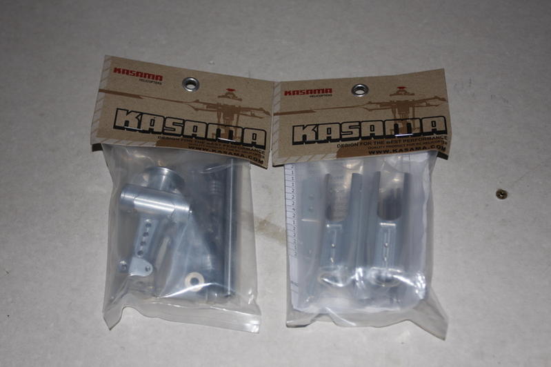

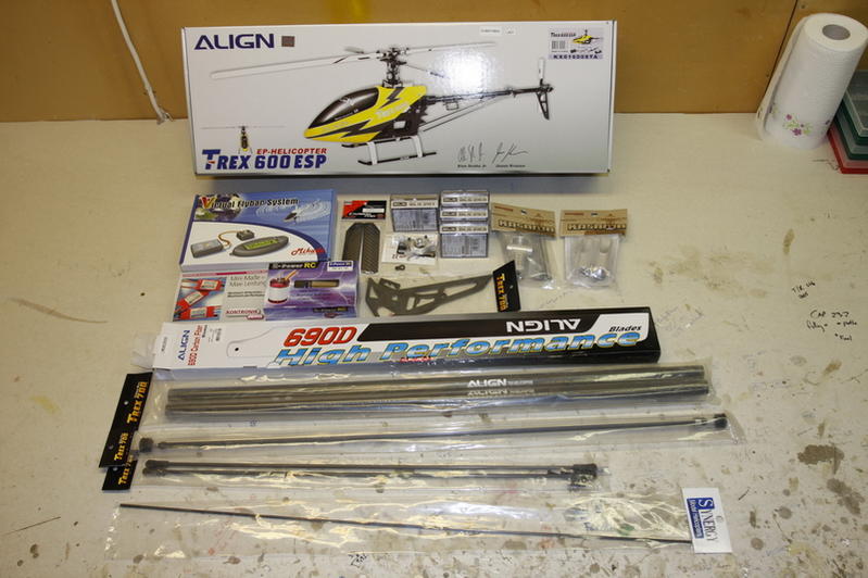

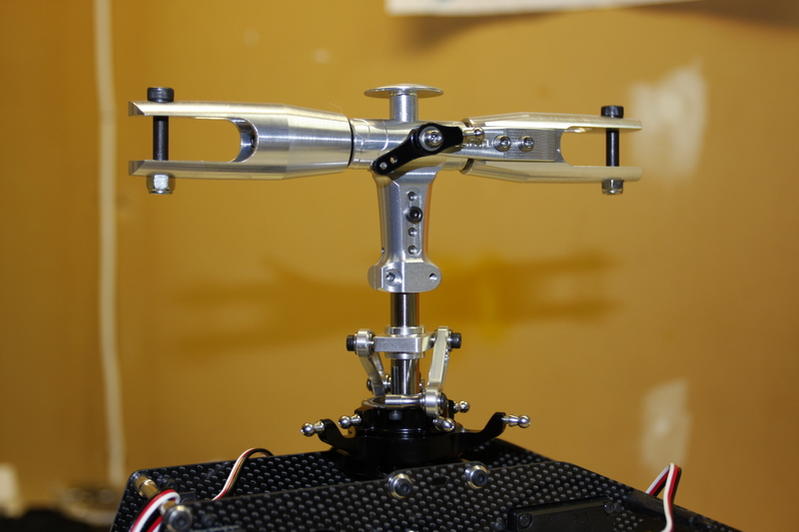

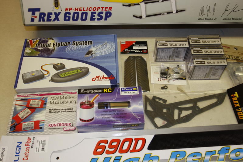

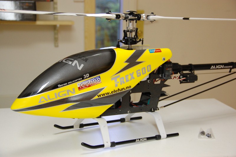

            Trex 600e konvertering 700e
            Da er jeg i god gang med min 600ESP. Modellene r jo mer eller mindre lik og det som moddes er Kasamahode og en 700 hale som kuttes 4 cm for å passe inn i fremre brakett.
            Legger ved likk bilder av utstyr og jobben i sluttfasen.

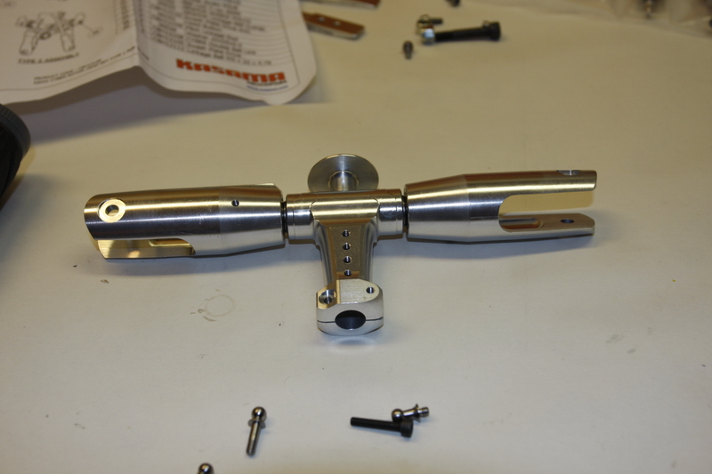

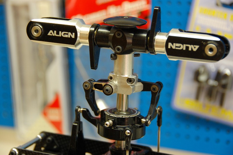

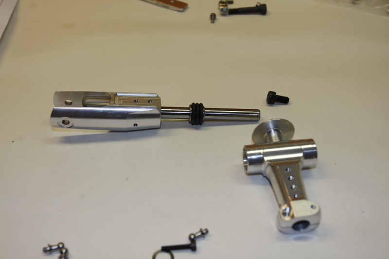

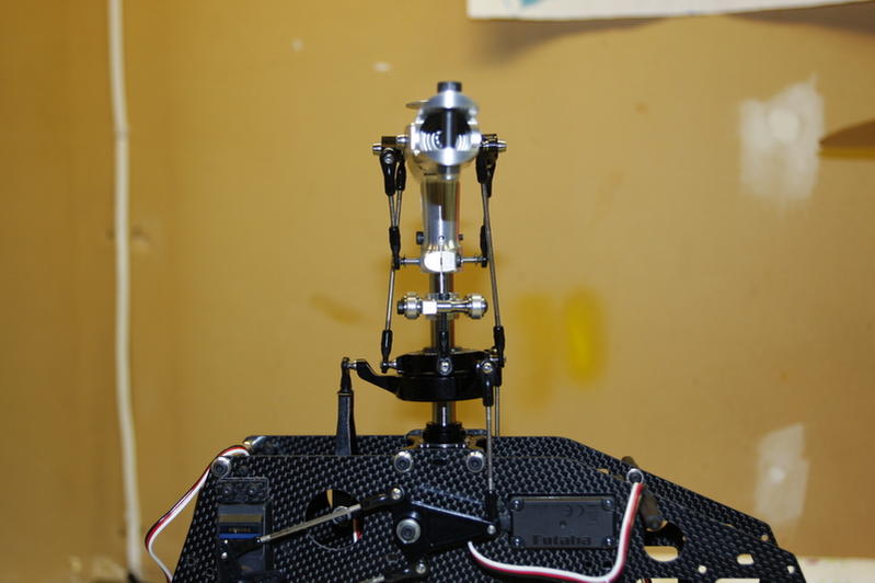

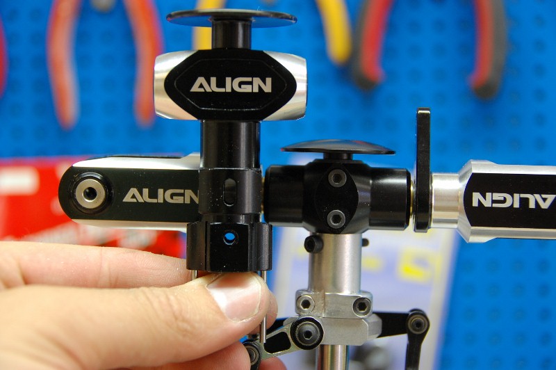

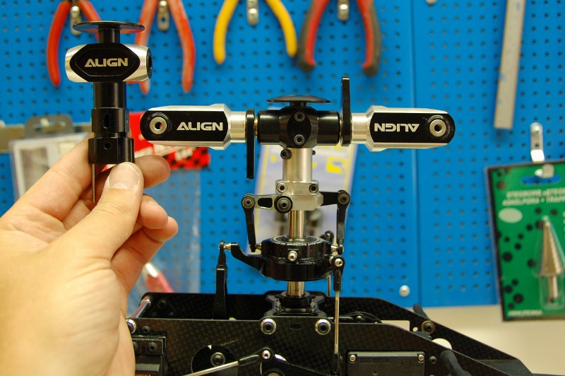

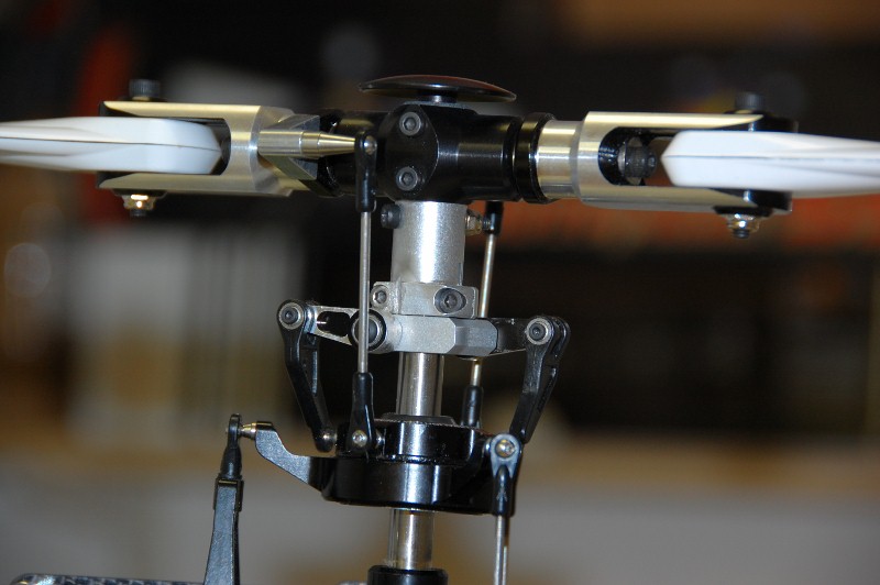

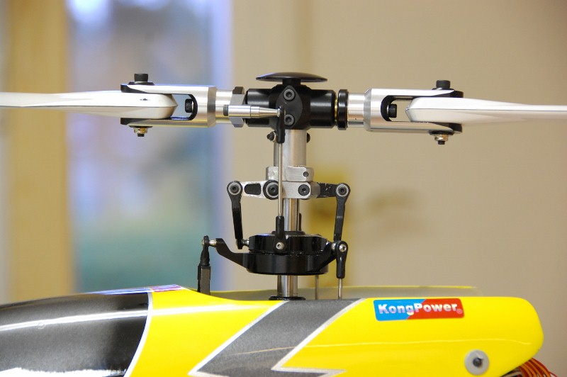

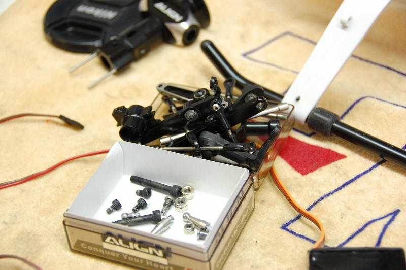

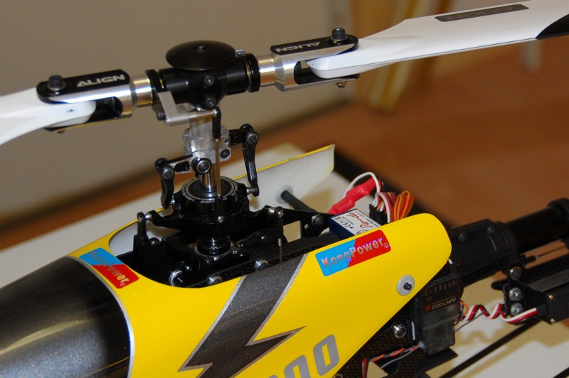

              Sammen med dette systemet må man jo selvfølgelig bygge om hodet til FBL og legger ved noen bilder av hvordan ejg gjorde det. JEg hadde noen deler igjen etter Mikado konverteringen og brukte litt deler derfra samt noen deler fra Align, tror det ble ganske greit.
              Kan også se hvor mye lavere hodet ble med Mikado hub'n.
              Nå mangler jeg bare litt smådeler så er det klart for testing...gleder meg...

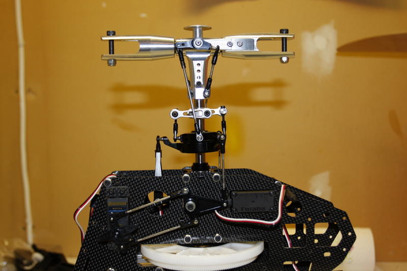

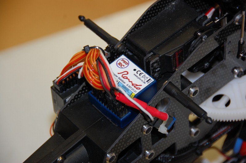

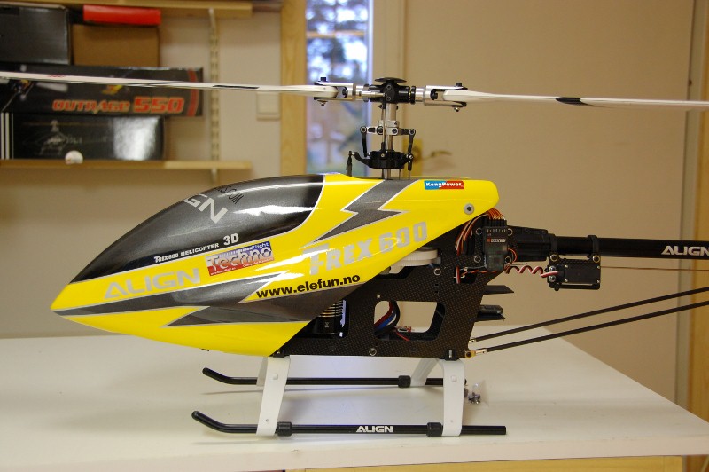

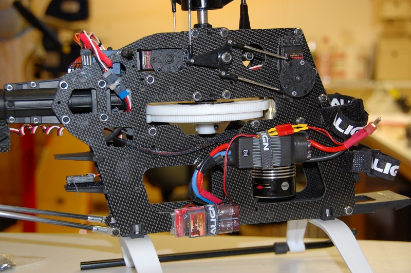

                      Da er min også klar for re-maiden, som forøvrig blir i morgen om været tillater det.

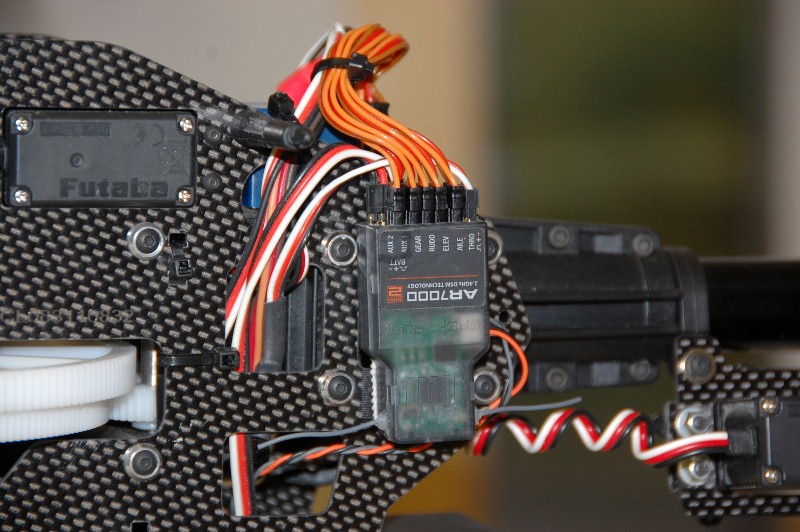

                      Grunnoppsettet til Rondo tok meg hele 10 minutter og enda 10 minutter til å plassere ting rundt omkring på heliet. Enkel og lettfattelig manual har nok mye av skylden her. Skal bli gøy å teste..
                      Noen bilder...

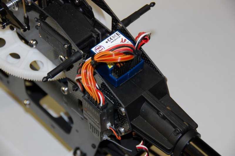

                      • Warbirdpilot
                        • 2878
                        #41
                        Liten recap:
                        Hatt rundt 10 batterier på heliet nå og ting begynner å falle på plass, har flydd i både vindstille og endel vind og det er digg å bare kunne stå å flippe foran deg uansett vind og helikopteret bare står på samme plassen
                        Har trykket endel frem og tilbake for å prøve å finne et godt oppsett og er ikke helt i boks ennå føler jeg da jeg har litt wobbling på høyderoret når jeg bruker mye stikke og stopper brått, ellers så fungerer Rondo veldig greit.
                        To ting jeg har funnet ut er kritisk med FBL opsett:
                        1. CG må være korrekt for å få best opplevelse og kontroll
                        2. Veldig følsomt for vibrasjon, ie alt må være balansert, tracking 100% og ikke minst kan det lønne seg å bruke metallplate ved montering av gyroen.
                        En anna ting som er kult er i tillegg til mere responsivt helikopter så får du mindre bogging på grunn av mindre motstand i hodet og ikke minst cirka 1 minutt lengre flytid da jeg kunne gå ned til 90% på throttlekurven min.
                        Foreløpig konklusjon er at enheten fungerer bra men at det er endel prøving og feiling for å finne et bra oppsett, skal fly det endel mere for å gi en endelig konklusjon på hvordan jeg syntes den fungerer.
