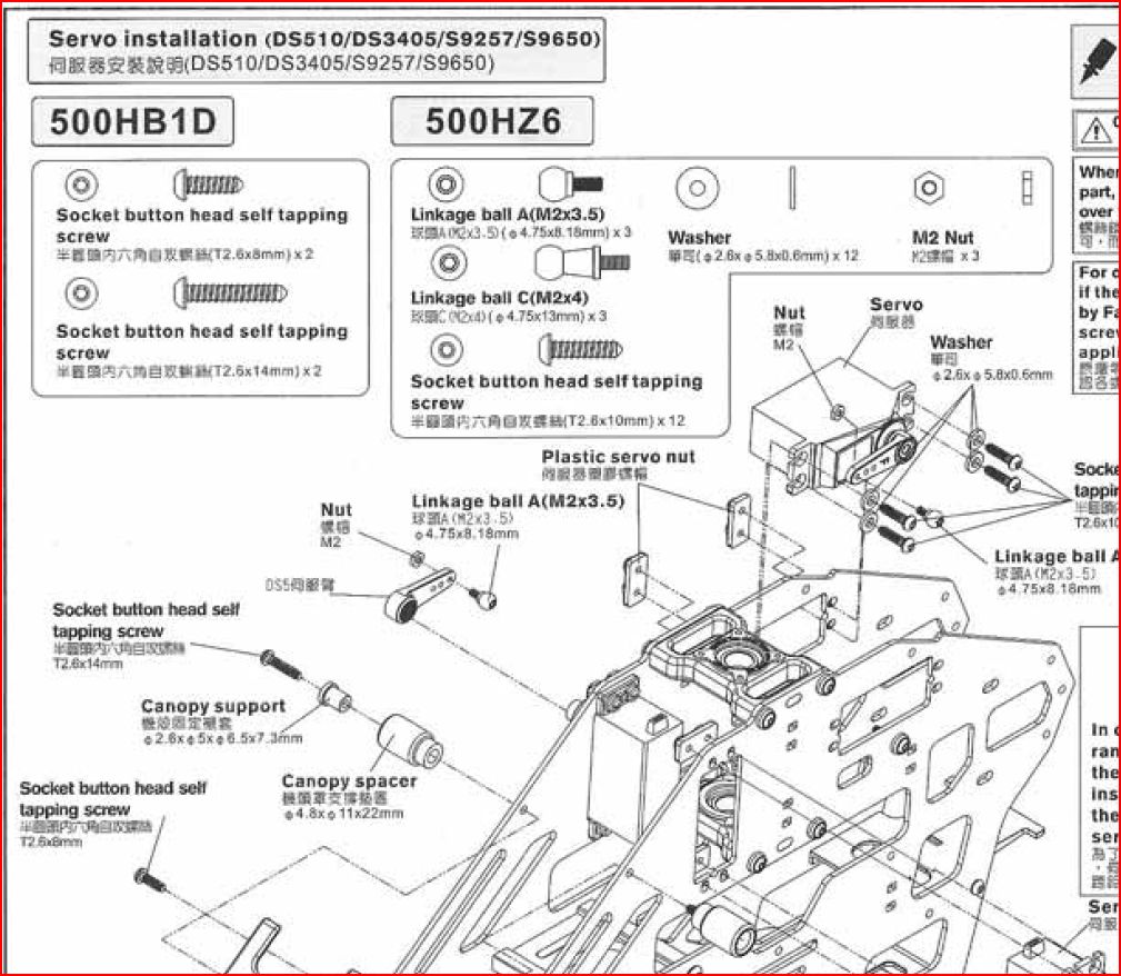

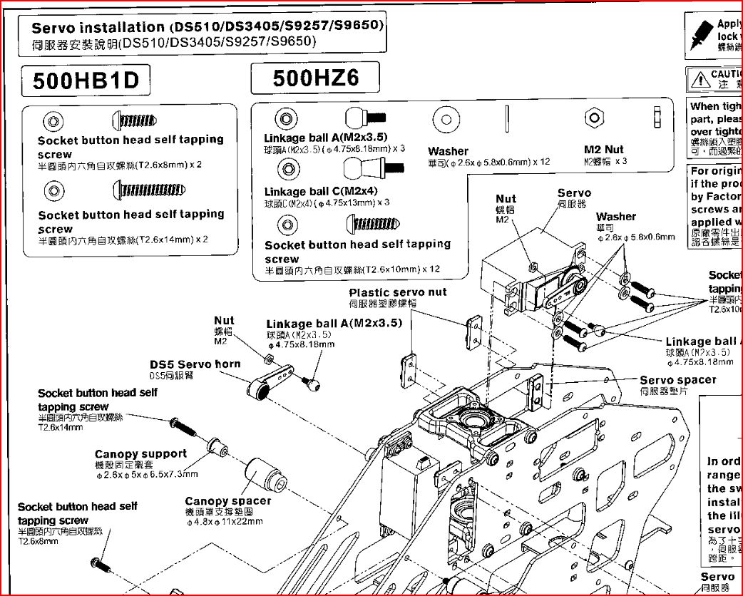

    Nå ble jeg litt forvirra et øyeblikk her..
    Jeg bruker DS510 servoene som fulgte med, og i manualen min står det at man skal bruke spacers (se bilde Trex550v2). Men så tittet jeg på manualen fra Helifreak og der er ikke spaceren på bildet ( se bilde Trex500v1)
    Men dere som bruker samme servoene har ikke brukt spacerne?

        Jeg bruker Futaba 9650 uten spacere, men på den nyeste manualen er det da angitt spacere. Pussig - aldri sett disse spacerene før.
        Men ideen med spacerene er bare at staget fra servo til swash-plate blir så rette som mulig.
        Uten spacere vil vel da staget gå bittelitt skrått.
        Det tror jeg ikke du vil merke i det hele tatt.
        Evt. kan du sikkert lett lage noen spacere selv, en eller annen plate i egnet tykkelse.

          Har ofte laget spacere av plastikk eskene som servoene kommer i. Disse er enkle og fine å lage til. Men som de andre sier, tvilsomt at du vil merke noen forskjell....

            Sjekket min egen T-rex, kunne trengt en spacer jeg også for at staget skulle blitt helt rett.
            1,5 - 2 mm tykk tenker jeg.
            Men det har ingen betydning.
            Monter uten spacer.

              Jeg skal se om jeg finner noe som er egnet til å lage en spacer. Like greit å gjøre det med en gang.
