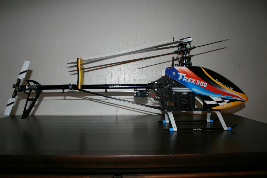

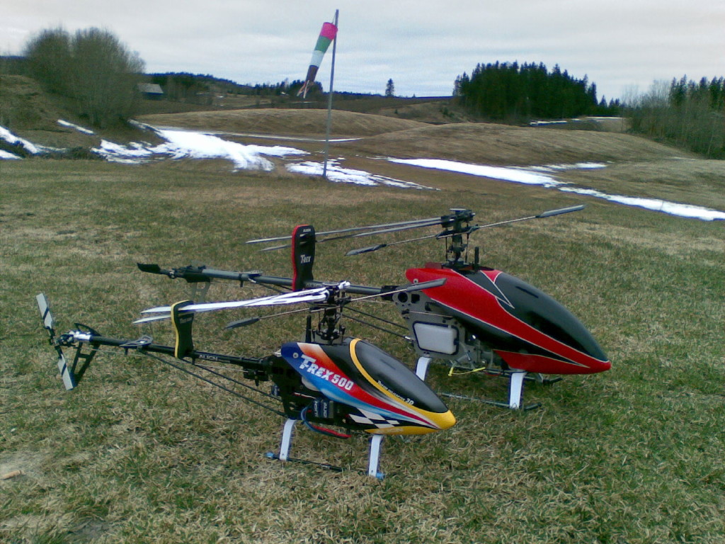

For å inspirere deg litt mer til å få 500'en din ferdig, legger jeg inn litt bilder og kommentarer fra min egen jomfrutur.
For nå har jeg fått delene jeg fikk ødelagt, og i dag fikk jeg den i lufta for alvor
Jeg måtte trimme veldige mye forover elevator for å få den til å hoovre hands off. På aileron var det nok med ett klikk høyre. Utgangspunktet var helt rett swash.
Jeg prøvde først uten expo, men syntes det ble klart mykere og bedre å fly når jeg la på 20% expo på aileron og elevator.
Er ikke helt fornøyd med halen ennå, men må leke litt mer med gain så kommer det nok.
Jeg synes canopyen er litt vanskelig med tanke på synlighet. Spesielt mot mørk bakgrunn som trær etc. Men jeg har anskaffet en ny, så får jeg se om den er bedre.
For å unngå å rippe halen min sånn med en gang igjen har jeg jukset litt ved å sette på en 2 cm. lengr halefinne jeg kjøpte hos Infinity Hobby.
Det var ikke mye jeg fikk prøvet med bare to batterier. Mesteparten av flytiden gikk med til trimming og justering av gain. Men førsteinntrykket er veldig bra, og jeg ser frem til å prøve igjen.
Fløy ca. 5 min pr. batteri, og det tappet ca. 1500mAh med dagens rolige flyging.
(Legger også med et bilde av storebroren T-rex 600 for sammenlikning.)

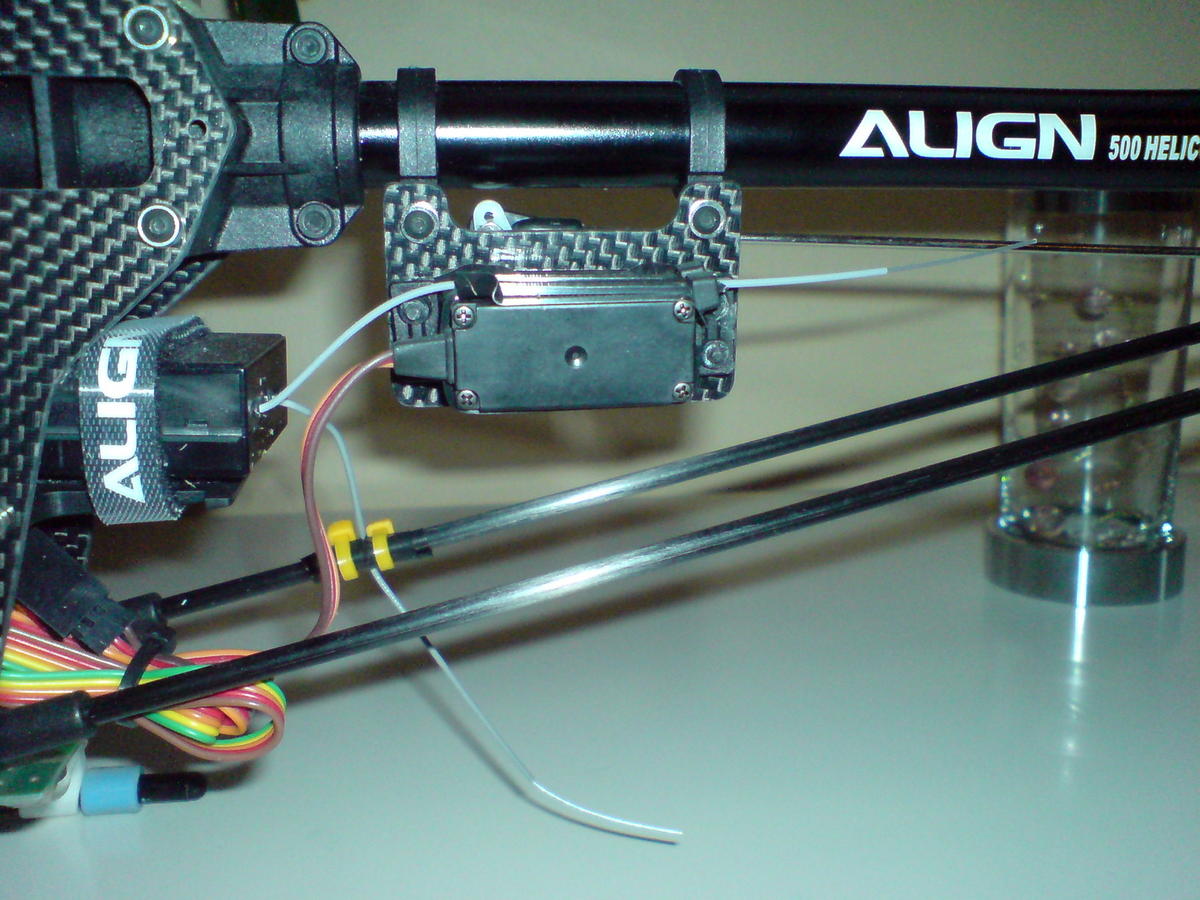

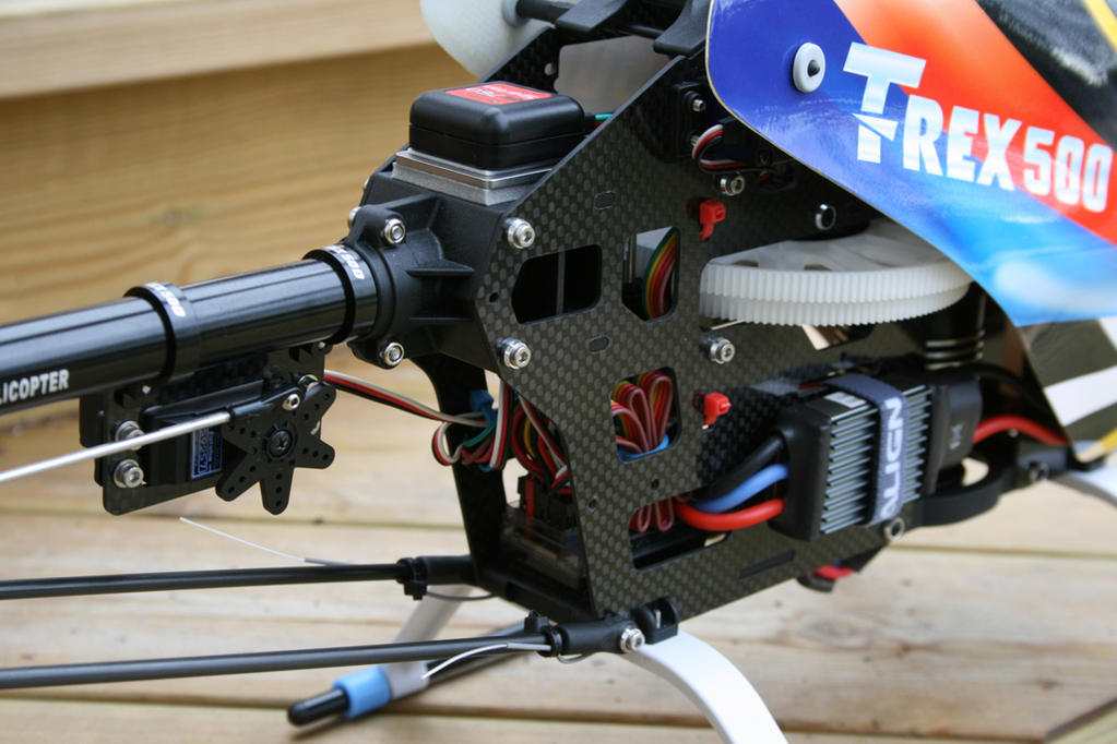

Jeg har tenkt å montere den på mottagerplata bak.. Hvordan er det vanlig å feste antenneledningene? Er det sånn at de helst ikke skal ligge inntil karbonramma?
Kanskje noen kan linke til et forklarende bilde..
Logo 700 Xxtreme Vbar 5.3 Pro T-Rex 700N DFC Vbar 5.3 Pro
T-Rex 500 DFC Vbar 5.3 Pro
Bilde av hvordan jeg har løst det. Antennene skal jo ligge i 90 grader vinkel. Så jeg festet den ene langs hale-servo og den andre festet jeg i bom-støtten nedover. Funker fett
Ser en ledning nærme giret der? den har ikke mulighet til å gå inni? Hvis det er det noe dritt hvis det er en servo som kutter midt i lufta. Det skjedde med meg hehe
Jeg er enig at den ligger litt nærme, Øyvind.. Men den står i svakt bend bort fra giret, så jeg tror det skal gå greit.. Jeg får god hjelp til å se over ting før jomfruturen (som forresten blir i morgen eller lørdag ) så da får vi se om det er noe som må endres på.. Gleder meg sykt!!

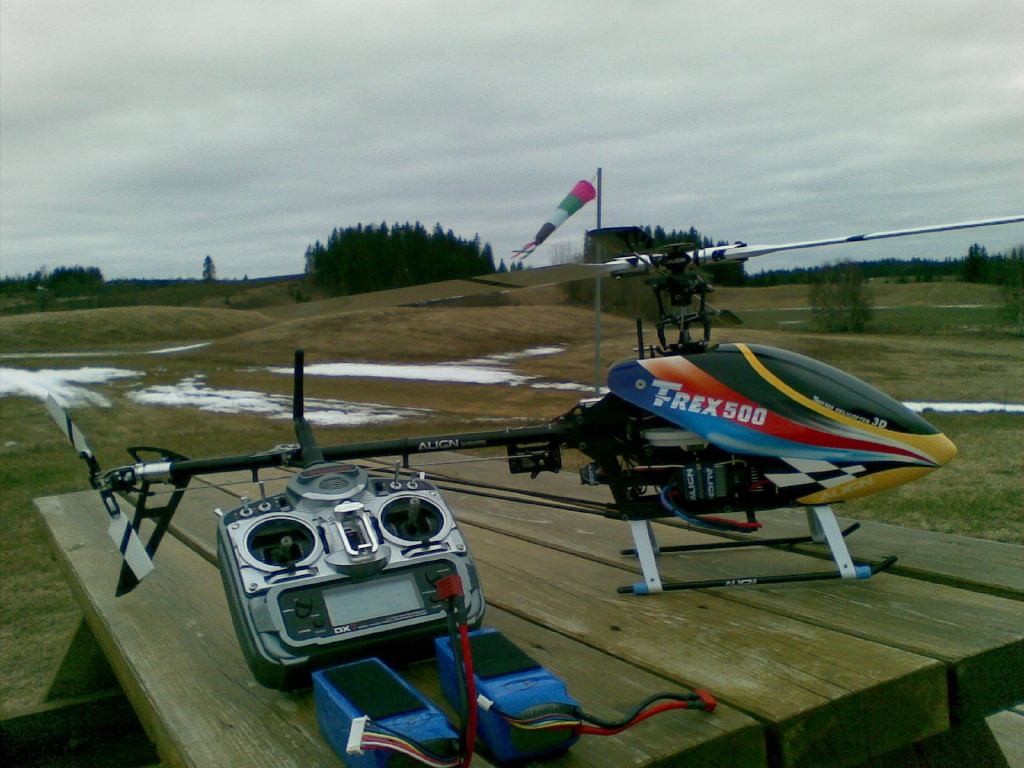

Ja, så vidt... Jeg fikk god hjelp til å gå over oppsettet, og en erfaren pilot tok det opp i hover for å sjekke at alt var greit. Det blåste litt i meste laget for meg, så etter at jeg fikk det en halv meter opp i lufta valgte jeg å sette det ned igjen
Dagen etter, fredag som var, blåste det litt mindre så da tok jeg mot til meg å gjorde et forsøk. Av en eller annen grunn fikk jeg litt nerver, så det ble litt kløning men jeg fikk tømt en pakke og var fornøyd med det.. Jeg klarte desverre det berømte nybegynnertrikset og dunket halerotoren nedi bakken når jeg landet, så da forsvant det et par tenner på det fremre torqe tube giret.. Utover det ble det ingen skader. Så nå har jeg bestilt par sett med gir både foran og bak, kjekt å ha i reserve..
