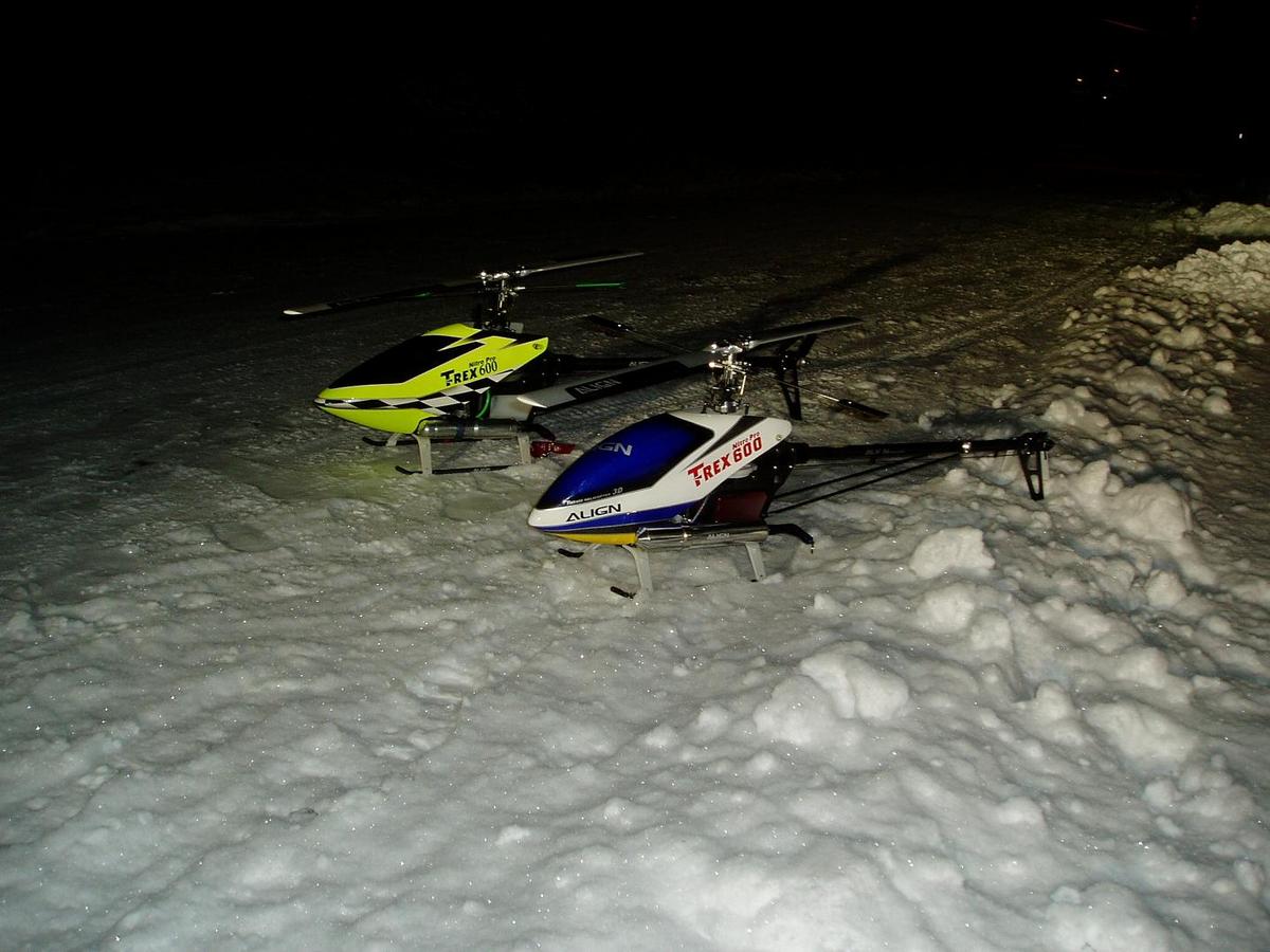

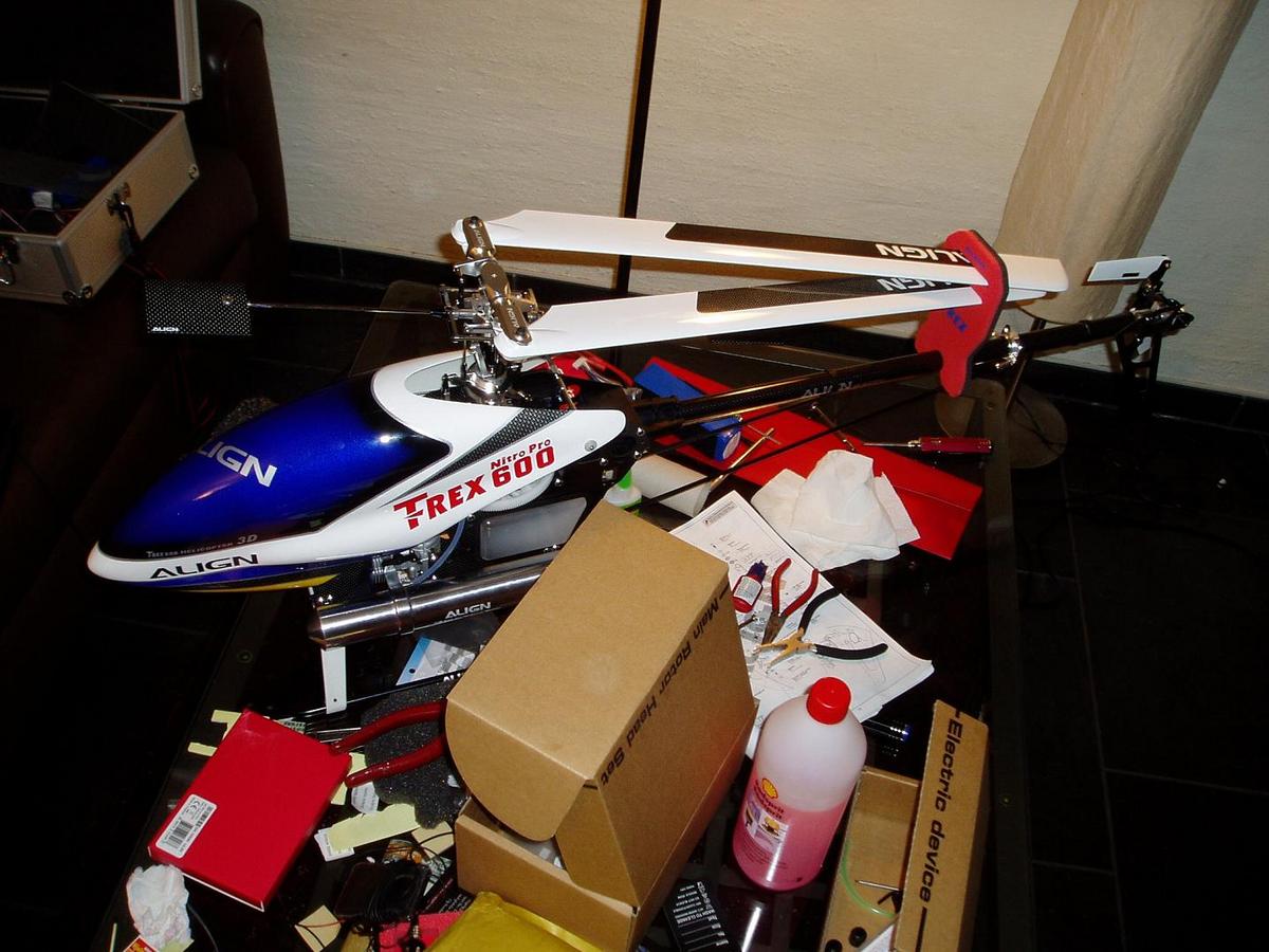

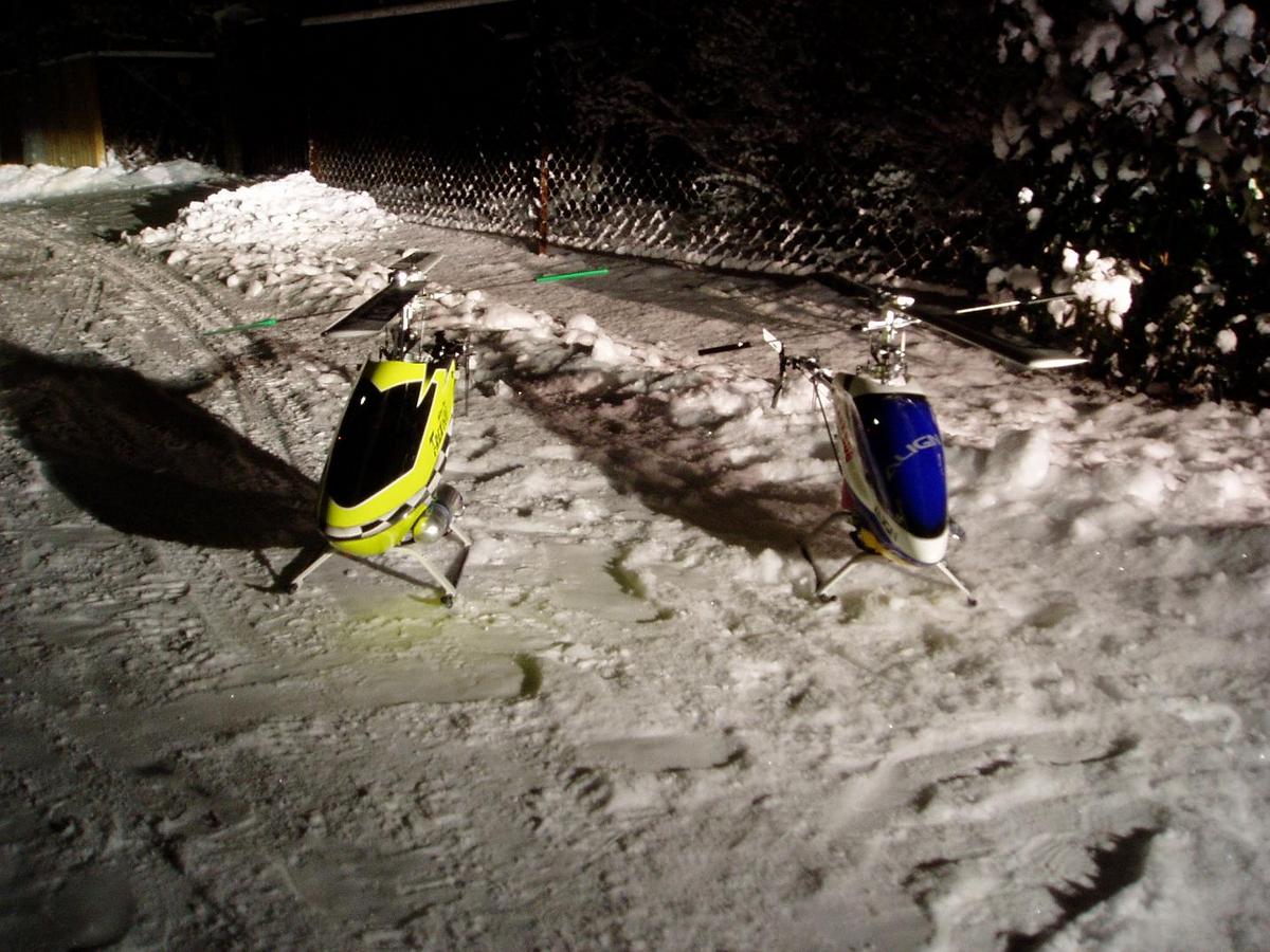

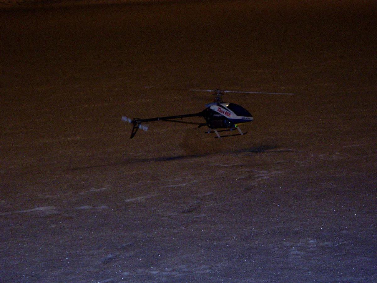

            idag kom jomfruturen. etter en vellykket handel med arhennie, hehe, så gikk turen til øyenlegen, før jeg kunne dra til johannes som skulle hjelpe meg med siste rest. satt oppe til 5 inatt og var enda 4 timer unna fullført. stod opp 6.50 og dro innover til oslo fra hamar. nå er klokken 01.33, og søvnen jeg nå skal få er veldig etterlengtet
            johannes var meget behjelpelig å fikset det meste av problemer som oppstod i den siste finpussen. han tok også heliet først av bakken, tok ganske mange bilder men nesten allle ble uklare siden undertegnede hadde skjelvinger i alle deler av kroppen
            her kommer en del bilder. fikk kjørt igjennom nesten 2 tanker, noe som ikke var værst
            takk for alle innspill som er kommet i løpet av tråden, og en ekstra stor takk til johannes

                    ja, glemte helt å si hva jeg selv synes om heliet. DET VAR HELT SINNSYKT! det var en litt rar følelse igår, når heliet var bygd ferdig så var det jo fint og bra osv, men ingen kribling i magen enda, men når vi fyrte det opp og johannes testfløy det, da hold jeg på å få spader! og enda værre da jeg prøvde, trodde jeg muskelsvikt fordi beina som løfter 160kilo i knebøy, de kunne knapt holde den veslelubne kroppen min
                    maskina var så stabil. 500'n min var jo god og stabil, det var jo ikke mye drifting til sidene og sånt når det var vind med den, men dette var en helt annen følelse, størrelsen var liksom riktig
