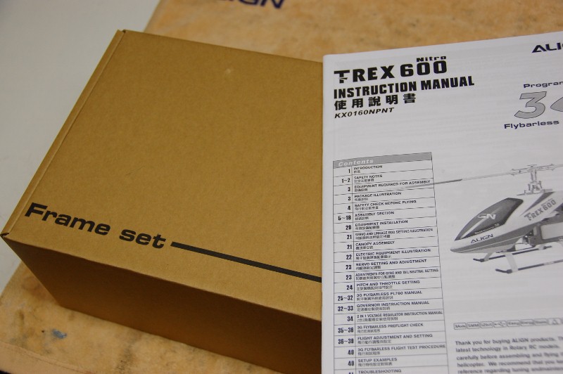

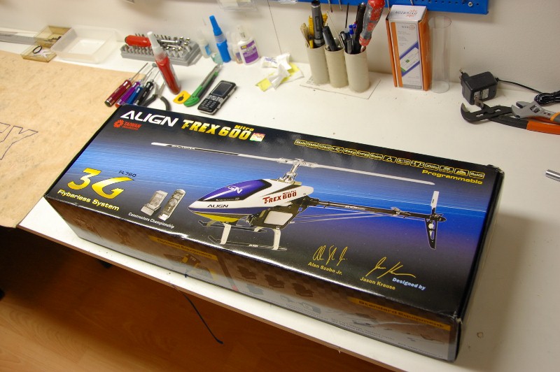

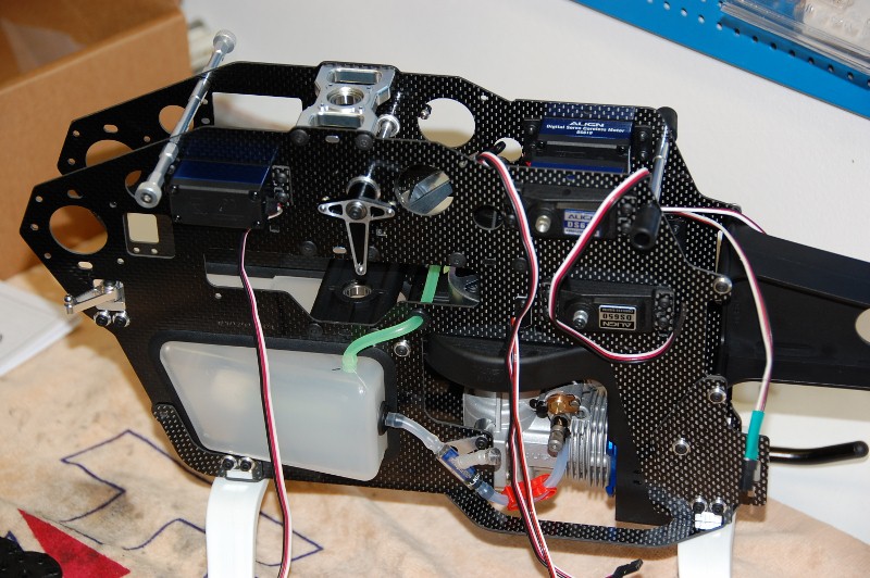

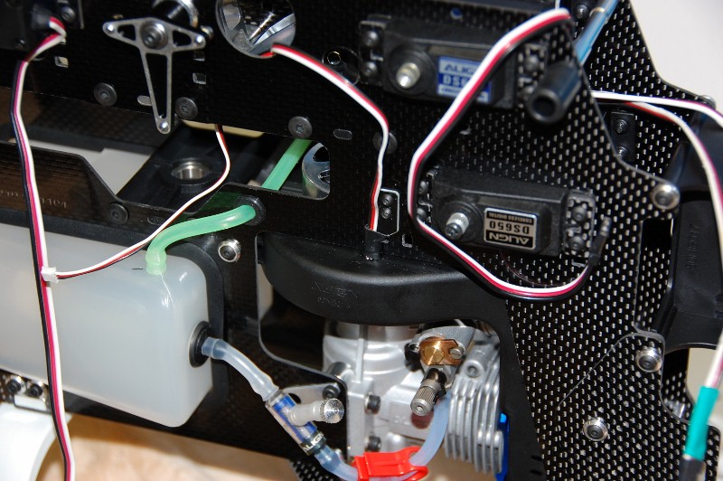

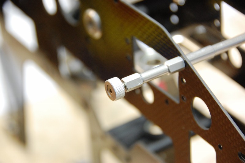

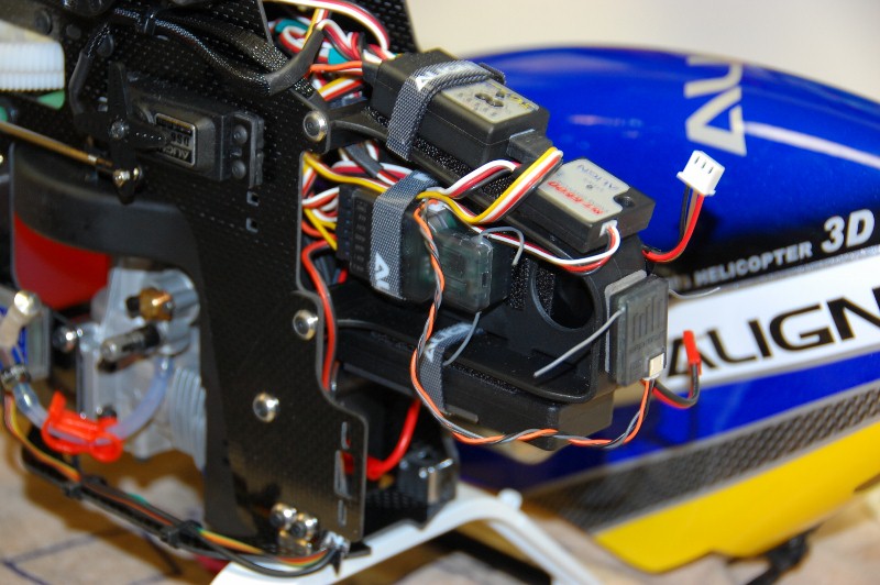

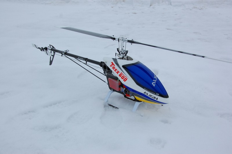

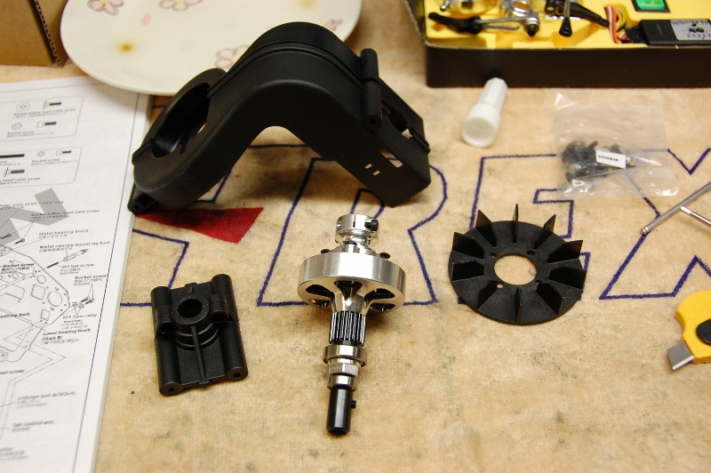

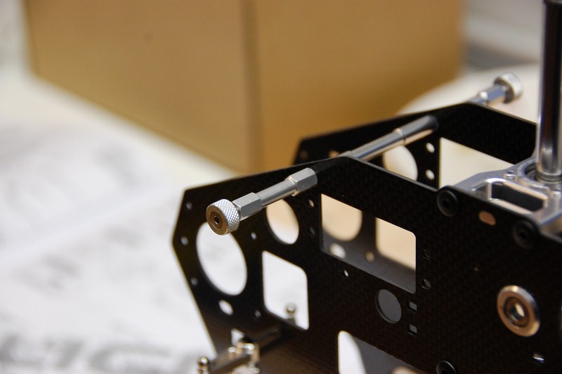

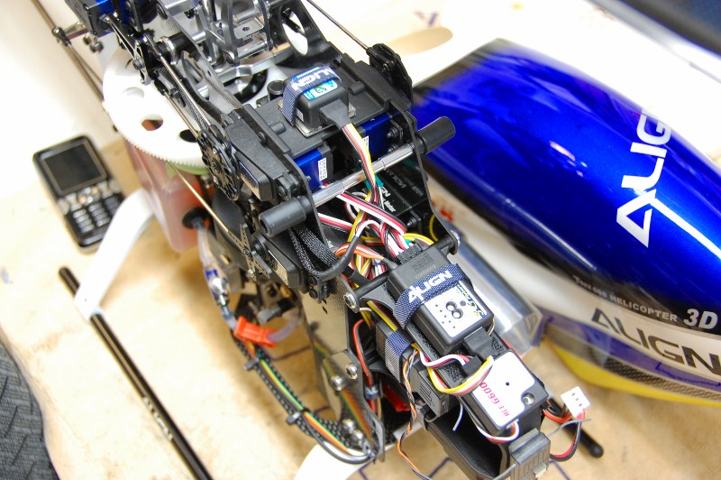

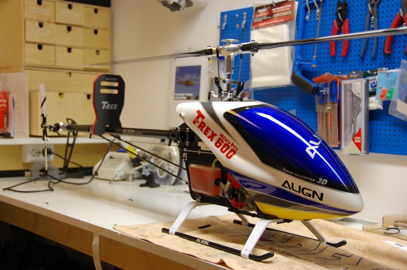

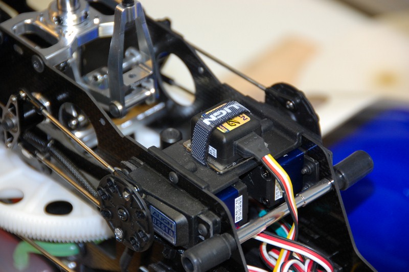

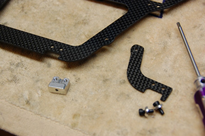

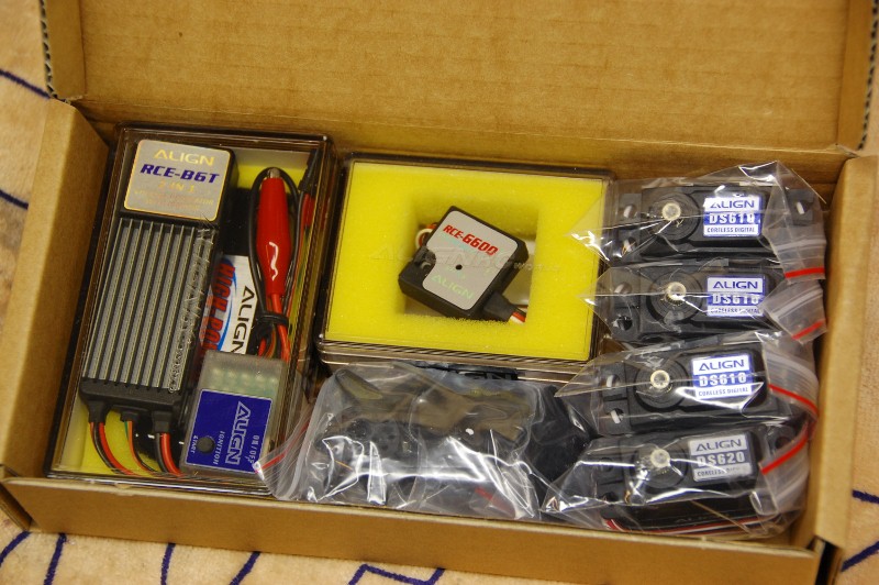

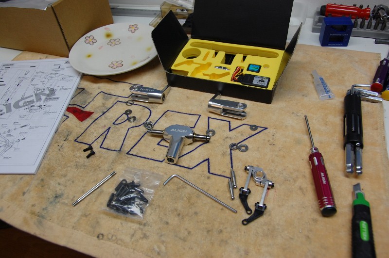

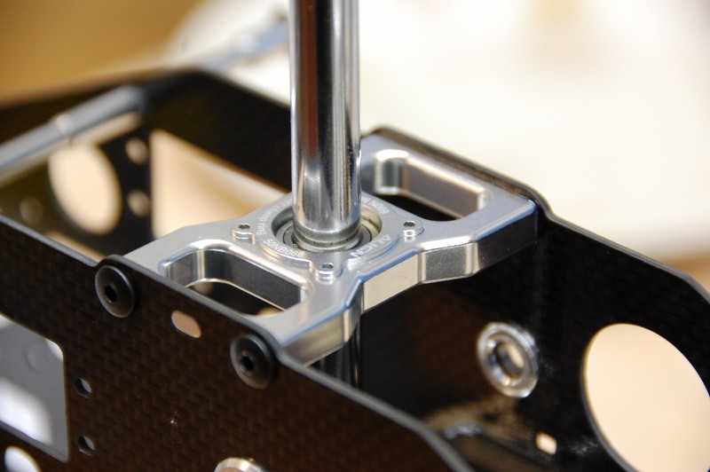

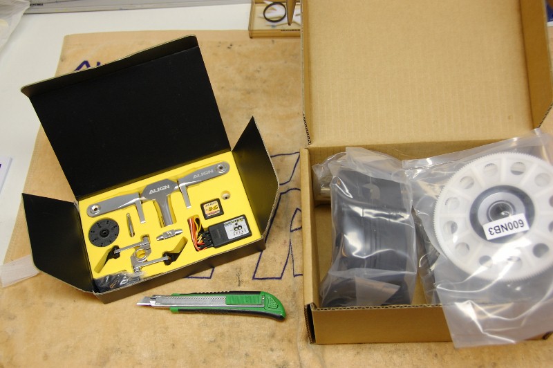

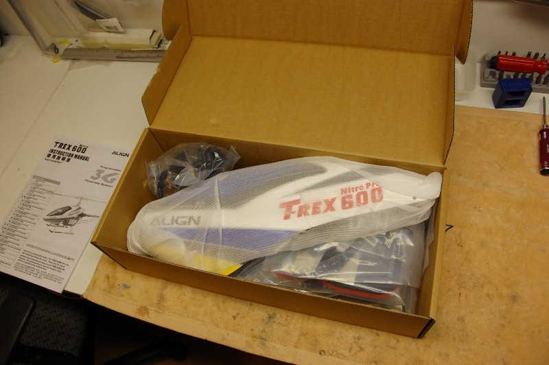

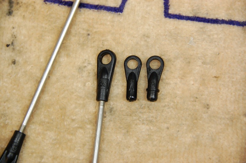

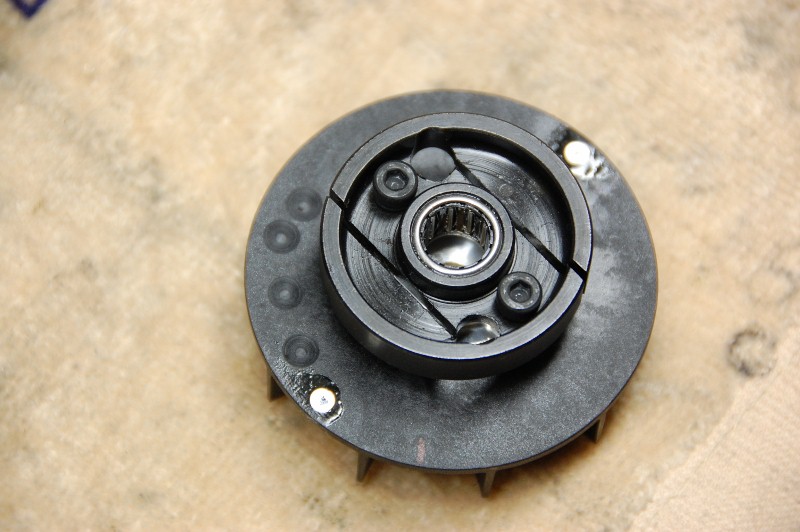

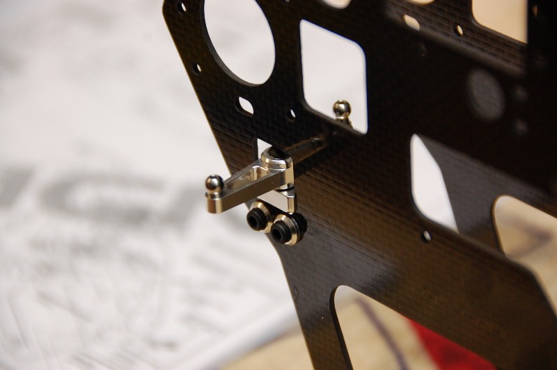

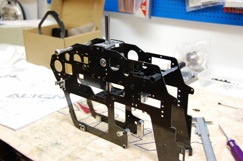

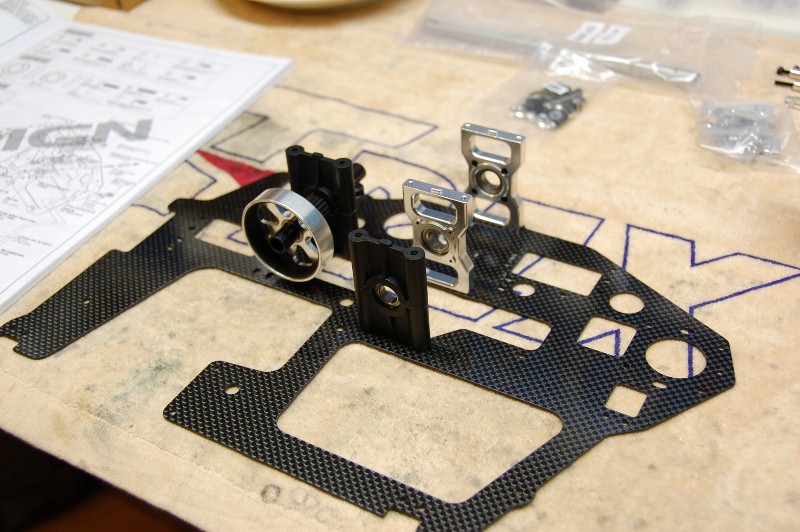

Heisann, i vente på Fury55 va rjeg nødt til å ha noe å fly med så bestilltelikesågodt en 600LE med Align sitt 3G FBL system.
Legger ved noen bilder fra byggingen....kvaliteten på Align når stadig nye høyder syntes jeg og er veldig fornøyd med dette settet. Som vanlig er dette et veldig komplett kit med alt av elektronikk medfølgende.. Eneste jeg har lagt til er en haleservo av typen Align 650 da jeg bruker den 620 som følger med på throttle.
Har gjort meg så og si ferdig med byggingen og kopteret har vært startet. Har forøvrig et problem med å få satt opp governoren skikkelig. Skulle gjerne hatt 3 headspeeds men får bare til 2 ved å bruke Aux2 utgangen og forskjellige P.mixer på min Dx7.
Bruker denne oppskriften funnet på Helifreak men får det ikke til å virke...kanskje noen som kan gi noen gode råd.

3 head speed settings and a throttle cut, while still being able to turn the Gov off is POSSIBLE with the DX-7 and RCE-G600
Main programming screen:
Aux Gear (gyro)
Aux Gear (gyro)
NO inhibits
with the Gov ATV (yellow wire) in Aux 2
Set Aux 2 travel edjust to +80 (when 'ON' pos 0, head speed defaults to 1950)
-100 (OFF)
[PROG.MIX1]
>AUX2>AUX2
Rate: - 10% (drops 10% off default 80 ATV to 70) H/S now 1811
0%
SW:F-NR
OFFSET: 0
[PROG.MIX2]
THRO>THRO
RATE: 0%
15% ( FINLESS' THROTTLE CUT OUT)
SW:GEAR
OFFSET: 0
[PROG.MIX3]
AUX2>AUX2
RATE: +10% (Adds 10% to default 80 ATV) Head Speed now 2100
0%
SW:F-S2
OFFSET: 0
So, in Normal mode-- HS-1811
Idle 1-------------- HS 1950
Idle 2-------------- HS 2100
throtle cut out still works
Aux 2 WILL still turn the Gov OFF in any flight mode
And throttle cut Still works off the gear switch...
