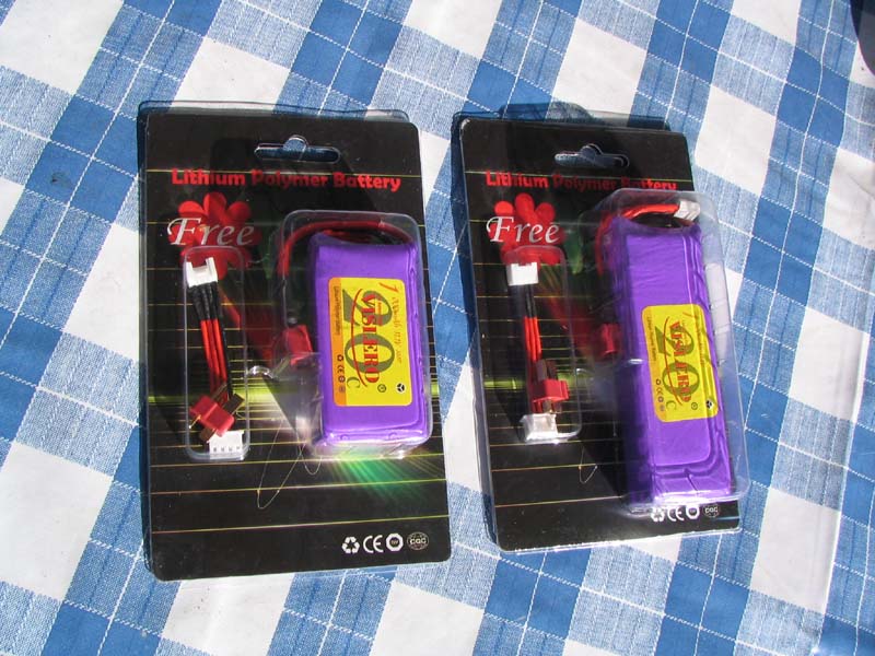

    Jeg har fått to Vislero Lipo batteripakker fra Modellflybutikken.no til utprøving. Dette merket var ukjent for meg. Batterier fra samme fabrikant har visst nok blitt solgt under navnet "Apex". Spesifikasjonene ser lovende ut, spesielt med tanke på lavt spenningstap under belastning. Begge pakkene er 20C(30C), 3S og er på hhv. 1000 og 1800 mAh.
    Pakkene leveres med Deans kontakter påloddet og det følger med Deans kontakt av motsatt kjønn, samt overgang til den typen balansekontakter som brukes av bl.a. Thunder Power. Jeg bruker 4mm gullkontakter på alt, så jeg byttet ut Deans kontaktene. Videre bruker jeg "universalkontakter" med 2,54mm pinneavstand på alle balanserere. Overgangen kom uansett godt med da kontakten på selve batteriene har 2.0mm hullavstand.
    Pakkene veide hhv. 94g og 157g. Dette var litt over oppgitt vekt på 88g og 153g. Etter bytte av kontakter ble det 2g ekstra.

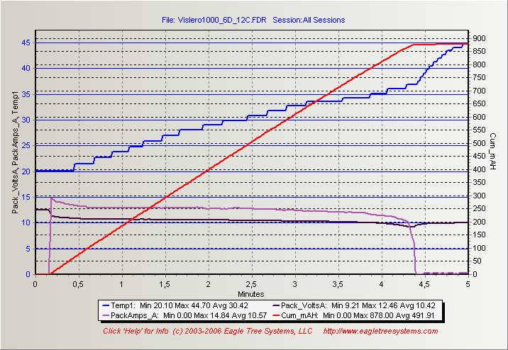

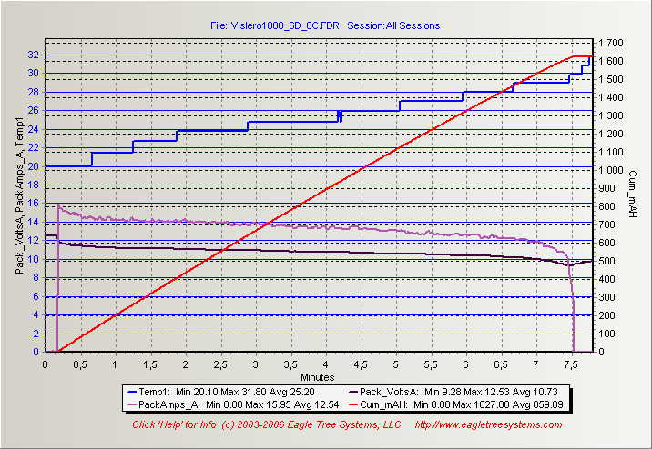

        6. utlading, 3520 m/APC 13x8E statisk
        Da var det på tide å belaste pakkene litt mer. Jeg har dessverre ikke en dummy last med konstant strømtrekk som tåler 10 - 30A på 3S. Jeg har derfor brukt min trofaste 3520 motor med forskjellige propeller for å oppnå ulike belastninger. Testene går egenlig bare ut på å kjøre motoren (statisk) på full pinne inntil cutoff på regulatoren slår inn (9,28V). Spenning, strøm og temperatur ble logget v.h.a. E-logger fra Eagle Tree. Siden evnen til å holde opp spenninga varierer, vil også strømtrekket bli ulikt på de to pakkene. Resultatene burde imidlertid gi et greit innblikk i hvor bra ytelsen er.
        Tallene er hentet når 1/3 av kapasiteten er brukt. .FDR filer er vedlagt for de som måtte ha E-logger.
        Vislero 1000:
        10,61V
        12,86A
        27 grader C
        Pakken leverte 877 mAh og hadde en temperatur på 37 grader ved cutoff.
        Vislero 1800:
        11,00V
        13,97A
        24 grader C
        Pakken leverte 1627 mAh og hadde en temperatur på 31 grader ved cutoff.

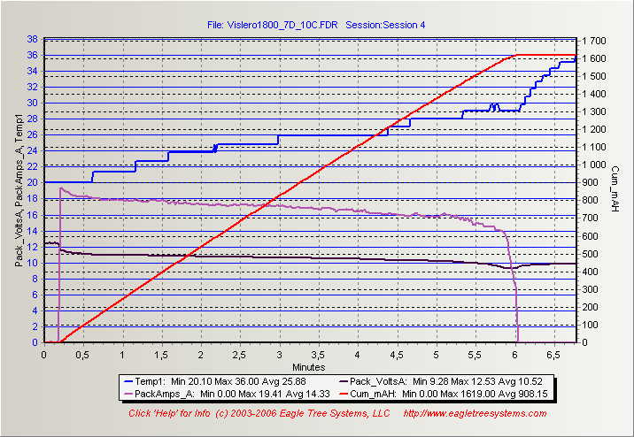

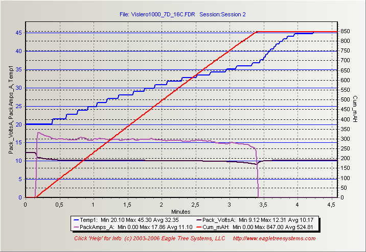

          7. utlading, 3520 m/APC 13x10E statisk
          Vislero 1000:
          10,23V
          15,92A
          27 grader C
          Pakken leverte 847 mAh og hadde en temperatur på 37 grader ved cutoff.
          Vislero 1800:
          10,80V
          17,31A
          24 grader C
          Pakken leverte 1619 mAh og hadde en temperatur på 29 grader ved cutoff.

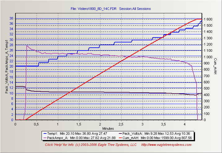

            8. utlading, 3520 m/APC 16x8E statisk
            Vislero 1800:
            10,47V
            24,61A
            26 grader C
            Pakken leverte 1599 mAh og hadde en temperatur på 35 grader ved cutoff.

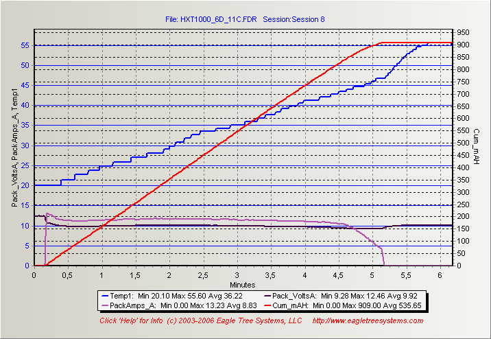

                Jeg hadde tenkt å sammenligne 1000mAh pakken med en tilsvarende fra hexTronic, men skrinla dette etter at jeg til min forbauselse oppdaget at det var en 12C pakke jeg hadde bestilt og mottatt! Dessuten hadde jeg selv satt den sammen av 1,5 2S pakker, så det kunne være at dårlig ytelse kom av dette.
                Her er uansett de data jeg logget under samme vilkår. Legg merke til temperaturen....

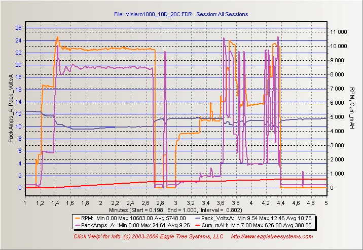

                  Farlig gode batterier?
                  Det har dessverre blitt lite testing i lufta av disse batteriene.
                  Tenkte å prøve en Graupner slowfly 9x5 propell på Unique'en (2510 motor). Jeg tok derfor en statisk test med Vislero 1000 mAh pakken. Pakken hadde i utgangspunktet behagelig kjellertemperatur. Strømtrekket havnet like under 20C. Når pakken fikk arbeidstemperatur klarte den å holde spenninga på ca. 10V. Etter noen minutter valgte jeg å kjøre med litt varierende pådrag. Dessverre fikk testen en brå slutt da motoren ikke orket mere og tok kvelden p.g.a. overoppheting! Magnetene var betydelig svekket. Ingen synlige skader på viklingene. Brukte ikke temperatursensor på pakken denne gangen, men den kjentes ikke spesielt varm ut etter testen.
                  Det er imponerende hvor bra disse tåler høyt strømtrekk, både med tanke på spenning og temperatur.
                  Fred Larssen
                  • flarssen
                    • Jan 2005
                    • 1842

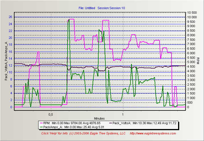

                    Da motoren omsider har fått nye viklinger tok jeg en tur med 1000 pakka, denne gang i det blå. Vet ikke hvor mye thrust det er med en Graupner slowfly 9x5 ved 9500 RPM, men det var mer enn nok.... Desverre glitchet det så mye at jeg fant det tryggest å lande etter noen minutter. Spenningen sank så vidt under 10,5V ved de mest ekstreme pådragene.
