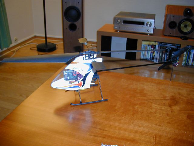

    Jeg bestilte en Smartech AeroHawk fra www.elefun.net tirsdag 27 januar og jeg fikk den 30 januar. Det er ganske imponerende da den måtte reise helt fra Grimstad til Bardufoss for å komme til meg.
    Senderen var Mode 1 når den kom frem, men det fikset jeg fort ved å bytte om på to deler inni og bytte plass på kontaktene på mottageren. Jeg fant heller aldri overgangen fra laderen til batteriet men det dreit jeg i og lagde en ny selv.

    Modifikasjoner jeg har gjort:

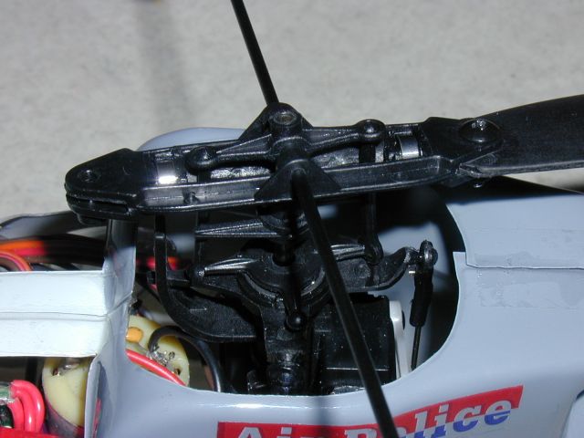

    -Byttet ut gummislangen over masta med en hjulstopper med messingrør inni for å frigjøre swashplata mer.
    -Balansert halerotoren. Dette hjalp mye!
    -Pusset ned sidene på delen inni hovedrotor-hodet. Delene i hovedrotor-hodet subbet mot hverandre.
    -Plassert to hjulstoppere ved styrebladene for å øke stabiliteten. Dette merket jeg ikke noe til.
    Planlagte modifikasjoner:
    Jeg vil kjøpe Et Kokam 2S 1500mAh batteri senere, og holder for øyeblikket på å lage en børsteløs CDROM-motor til helikopteret.
    Jeg har enda ikke byttet eller reparert noen deler, på tross av alle de superharde landingene.

                    Den kroppen i det første bildet jeg postet over er en Hughes 500 kropp som jeg kjøpte sammen med helikopteret. den kostet 200. Originalkroppen ser ut som et vanlig modellhelikopter. Her er et par bilder til.
