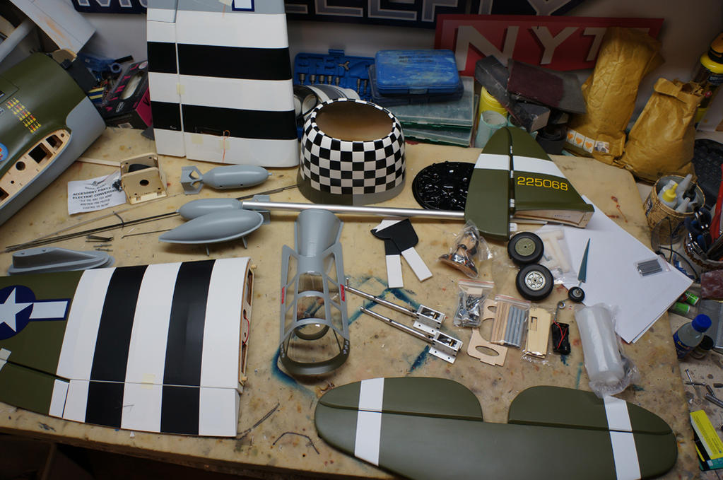

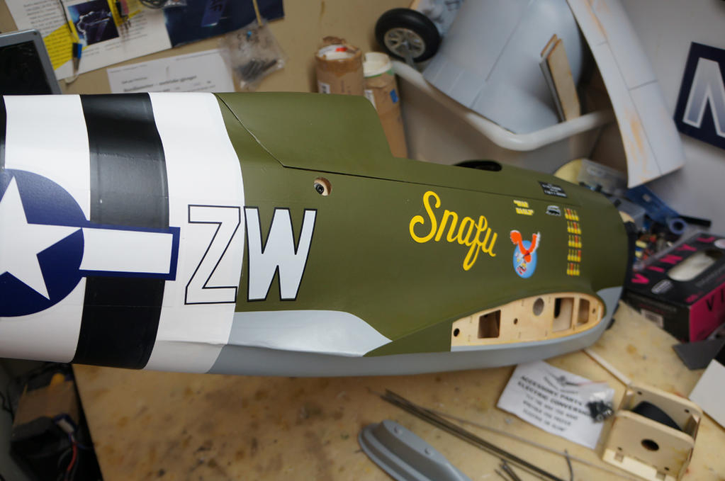

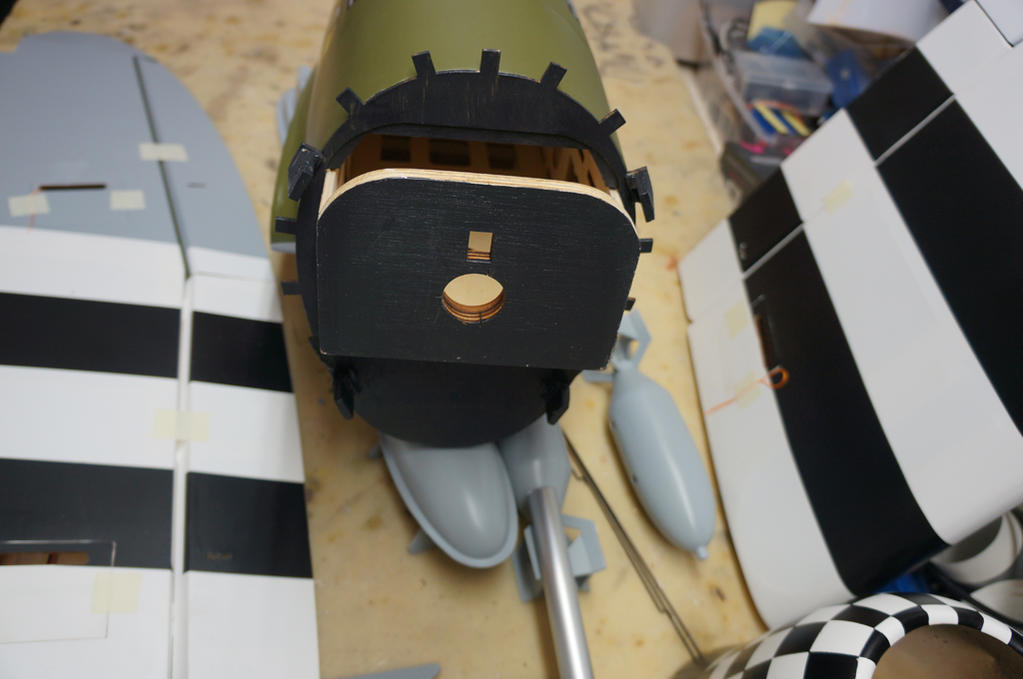

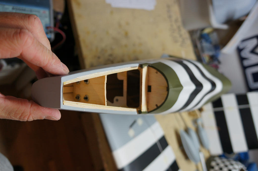

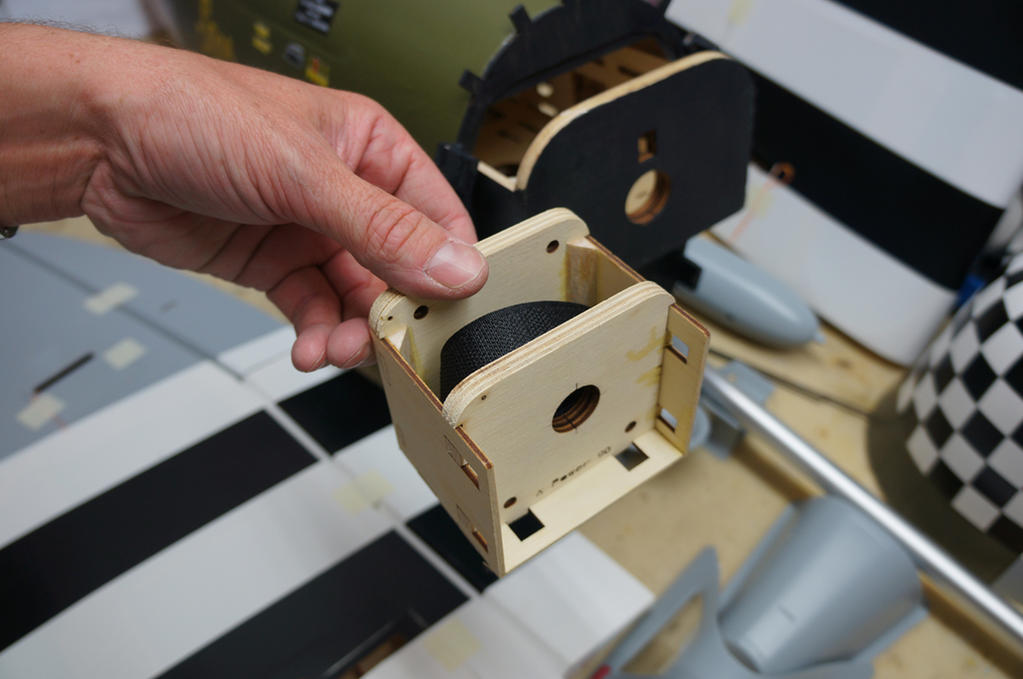

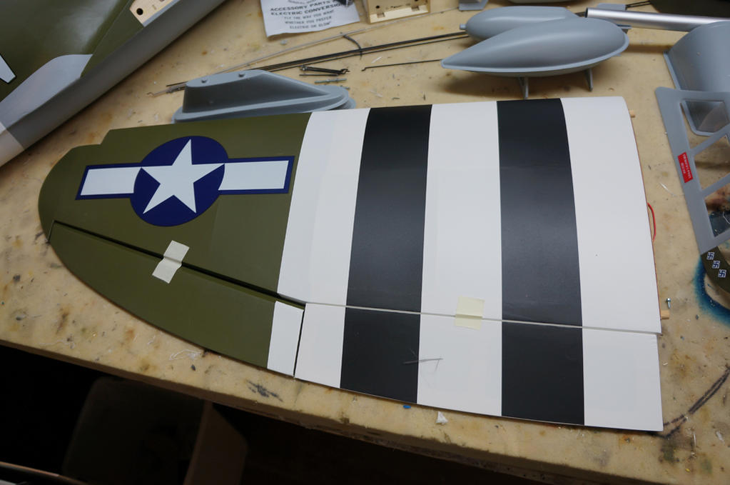

    Lager en kort monteringsveiledning av Seagull P47 Thunderbolt som TK Trading på Konnerud i Drammen har tatt inn. En skikkelig god ARF starter av en warbird.
    Her er flyet: http://www.tktrading.no/seagull
    Legger ved litt bilder fra eskeåpningen

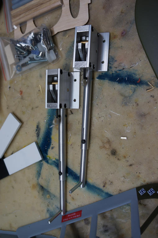

      Fine den der, kunne tenkt meg den vist min H9 p47 tar kvelden , eneste jeg er skeptisk til er mekanisk retrackt servo i kroppen , så greit se om det blir knot å få til
        • 5875
        Orka ikke starte på retractene så kjøpte et sett Hobbyking som sklir rett inn og er elektriske også får vi håpe de varer mer enn en gang...
            Husker jeg rett så skal man bruke en servo pr retract, montert i vingen, det gjør det en smule lettere. Jeg holdt på med en Corsair fra Phoenix models som skulle operere begge retractsene fra kroppen, det ga jeg opp, men med to servoer i vingene tror jeg det skulle gått. Men ingenting er enklere enn elektriske.

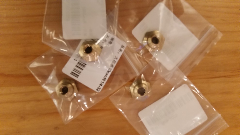

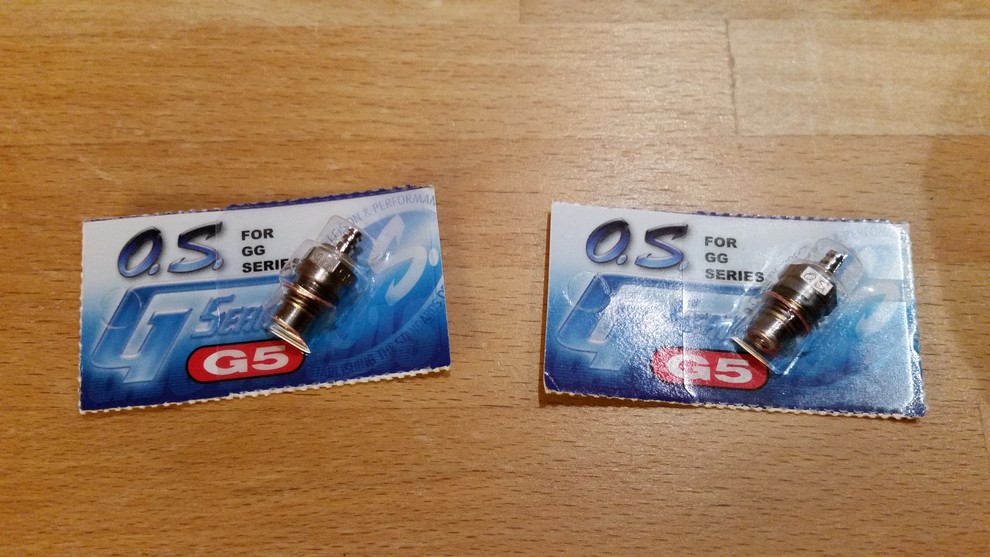

                            Nei, det er egentlig ikke noe spesielt med GGT motoren, jeg har nylig brukt OS G5 Plugg og adapter (Gjengebussing) i denne RCGF 15cc motoren.
                            Overgang for motorer med CM6 plugg (10mm 1/4-32) finnes også i 14mm
                            Det funket fint det!
                            Adapterne selges både hos HK og diverse kinasjapper.

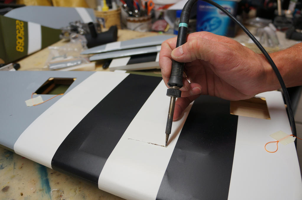

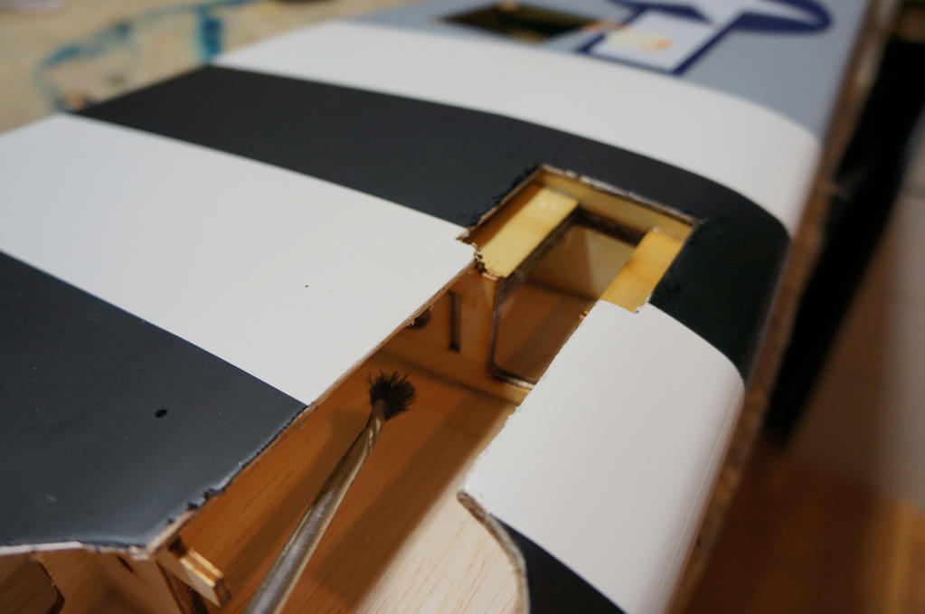

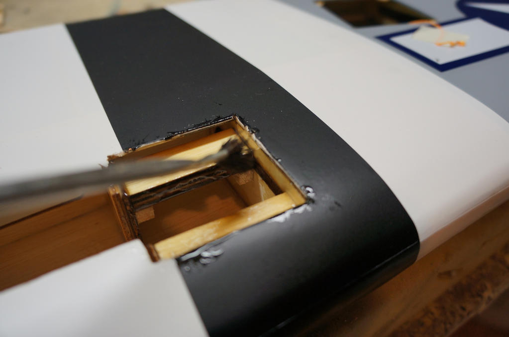

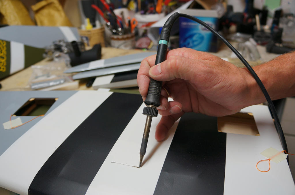

                              Har fått gjort endel men går litt trått om dagen...
                              Startet med en grundig inspeksjon, alt ser helt ut men tok en runde med CA i diverse limfuger. Varmet opp loddebolten med syltynn spiss og lar den brenne ut rundt hjulbrønnene. Deretter blandet jeg litt epoxy og tynnet den litt for å smøre det godt inn der og påse at det la seg fint inne i alle limfuger.
ID:	610909Click image for larger version
ID:	610910Click image for larger version
ID:	610911Click image for larger version

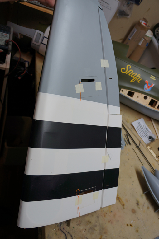

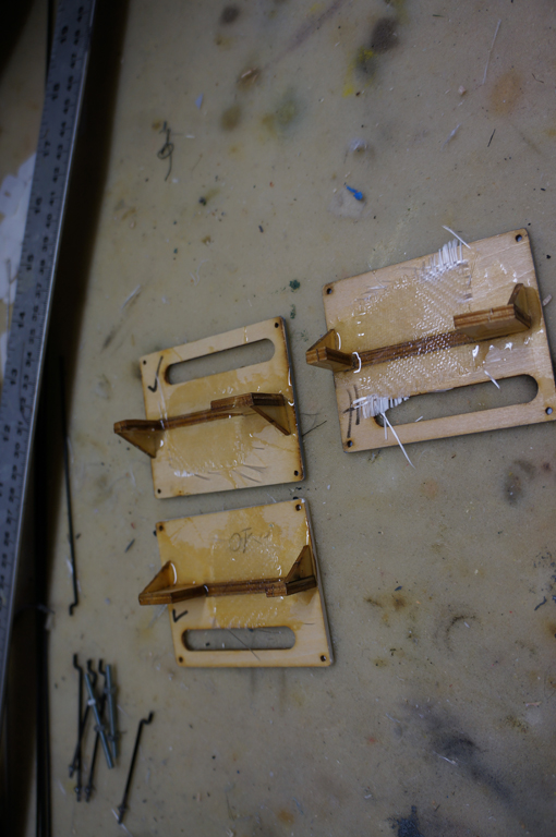

                              Deretter løftet jeg av servolukene i vingene og merket disse med venstre/høyre osv. De er limt i flere deler og så litt svake ut, spesielt selve lokket som var frest på midten for å gi plass til servodelen i treverk og jeg bestemte meg for å legge tynt lag med epoxy og strie.
