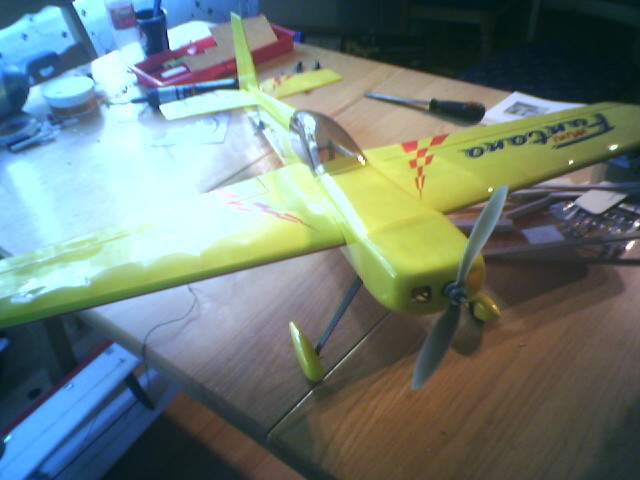

        Video av jomfuturen ble tatt under ganske dårlige forhold både værmessig og lysmessig så jeg skal prøve å ordne ett videoklipp til etter hvert. I tillegg var nervene på plass så det meste av flygingen ble gjort med litt klaring under buken...
        Bildene i byggebeskrivelsen er mer enn gode nok til å gi en god oversikt over hvert steg i monteringsprosessen. Derfor har jeg ikke tatt bilder av selve byggingen. Ikke var det så mye å "bygge" heller så... Kan sikkert beregne en kveld om du har det du trenger av verktøy og lim.
        Det jeg glemte å skrive om var montering av canopy'n. Jeg brukte bare litt gjennomsiktig universallim av typen som skal påføres og tørke i 5 min før delene presses sammen. Ja, canopyen er selvfølgelig ferdig skåret og passer uten noen form for modifiseringer
        Vekten vet jeg ikke da jeg ikke har noe vekt tilgjengelig, men regner med at den ligger ganske mitt på skalaen.
        Men her er uansett noen bilder dere kan sikle på imens dere kommer dere til butikken å kjøper et eksemplar... Det jeg har er det siste de hadde på Smallsize for ei uke siden. Ta en telefon å spør om de har fått inn igjen noen

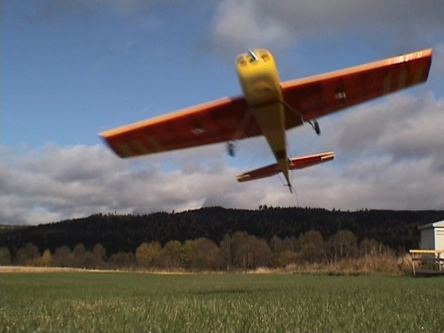

          Var på stripa i dag. Fløy 30-40 min på ett par ladinger.
          Desverre blåser det litt mye for fly under kiloen her for tiden. Men til tross for ganske bra med vind oppfører flyet seg fint og forutsigbart. Såpass forutsigbart at en nybegynner som meg (regner med for det enda) tar sjansen uten at kne og fingre sjelver.
          Innimellom vindkastene klemte jeg inn ca. 10 landinger i det jeg vil anta er gjennomsnittlig gresslengde på norske modellflystriper. En del av dem ble litt i hardeste laget og noen av dem resulterte i at flyet tippet rundt (mest fordi jeg glemte å gi høyderor i det jeg tok bakken).
          Feste til understellet har nå fått seg noen ganske reale trøkker. Resultatet er noen små sprekker i kryssfineren understellet sitter montert på. Disse limer jeg med CA før neste tur. Tror ikke det trengs forsterkninger her, det jeg trenger er å bli bedre på å lande... Jeg får skylde på vind og turbulens
          Flyet virker veldig solid til å være så lett og smilet strekker seg fra øre til øre ved hver lowpass... Fikk faktisk til en rolling circle i dag
          Fløy begge ladingene på APC 9 x 4.7. De første 7-10 minuttene drar det slik passe greit vertikalt men deretter leverer den nok litt lite luft Propellen passer greit til vanlig akroøvelser som loop, roll mm. Men dersom en skal hovre og dra strikken litt lenger (noe som krever ferdigheter jeg ikke har enda) er jeg ganske sikker på at en 10 x 4.7 eller kanskje 11 x 3.8 ville passet perfekt. PLF ligger da innenfor det som er anbefalt for motoren. Til akro vil jeg anta et en 9 x 6 fungerer fint. (10 x 6 er oppgitt som største propell til motoren iht. produsentens manual)
          Takeoff fra gress er ikke noe problem, selv med den noe lille propellen. Godt med høyderor i starten er en forutsetning, men utover det er det ikke noe hokus pokus. Har det først startet å flytte på seg så trengs det ikke mer enn +\- 10-15 meter med gress avhengig av hvor høyt det er. Regner med at denne avstanden blir betydelig kortere med en større propell.
          Flyr med 20% expo på balanserorene, 30% på høyderoret og 0% på sideroret. Syntes det er helt passe, men jeg vet ikke hvor store utslag jeg har utover at alt er montert for å få maks utslag i utgangspunktet. Mulig jeg må legge inn litt mer ekspo på høyderoret etter hvert som jeg flytter CG bakover. Slik den er nå flyr den rett, fint og presist.
          PS. Regner med at folk spør om dere skulle lure på noe.
