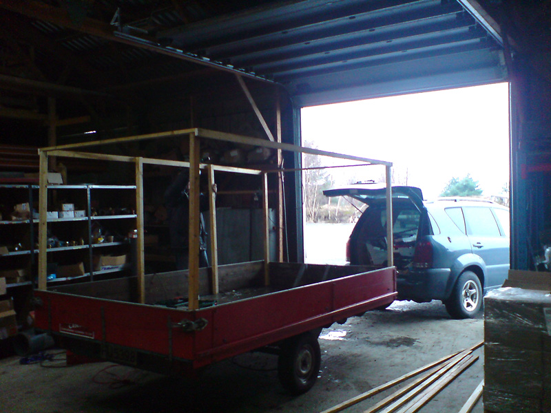

    Etterhvert som flya blir mektig store, så blir bilen alt for liten Da er det bare å legge hodet i bløt, og finne på ei løsning for å få med seg alt når en skal ut å fly. Og jeg synest det er greit å slippe å bruke halve dagen på å laste inn alt mulig. Og jeg er av den sort som ikke liker å komme på stripa uten deler, verktøy, ol. Da gangene jeg har møtt opp uten utstyr, så kan du være sikker på at det er noe jeg mangler.
    Men hvordan i huleste skal man få med seg alt, uten å bruke halve dagen på å laste inn og ut??
    Rullende hangar-/hobbyrom? kom ikke på noe spennende nevn i farta
    Jeg har planer om å få plass til 4 storfly.. og noen mindre.. Så jeg må vel fintenke litt hvordan jeg skal få plass til alt

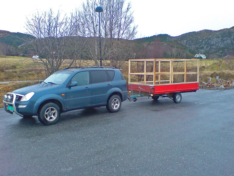

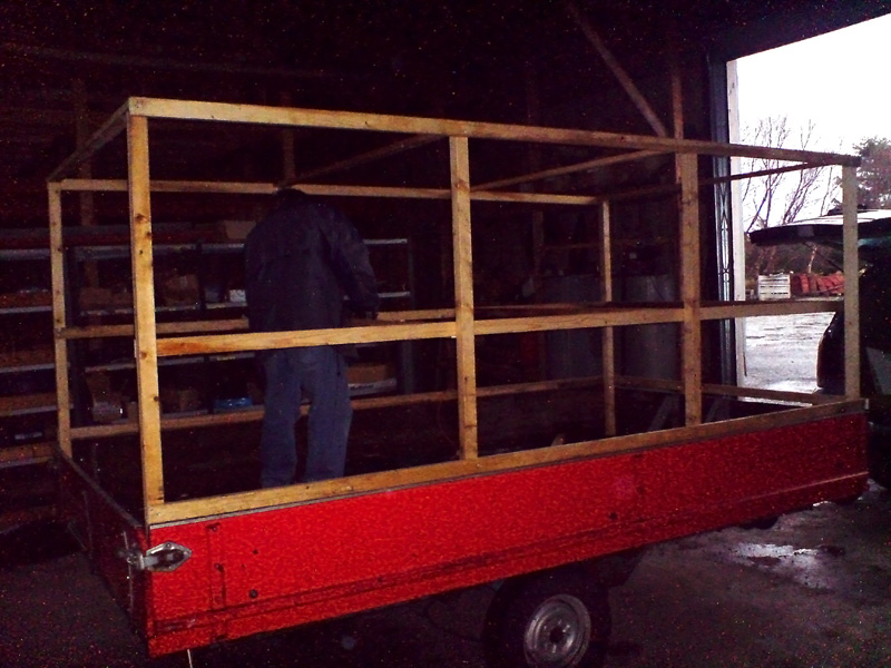

    Jeg har en henger stående, en eldre trehenger med brukbar størrelse. den er 330cm lang, 180cm bred. Etter hva jeg har hørt så er det ikke lov å bygge kapell på en henger uten å omregistrer den. derfor så blir "kassa" løs, og jeg kan kalle den last. Denne hengeren tar ikke mer enn 800kg last, men det holder i massevis...
    Kassa blir 150cm høy innvendig, så jeg har laget to etasjer. helt fremme i hengeren i øverste etasje skal jeg ha to rom, ene til ladestasjon og kaffitrakter det andre blir til verktøy, skruer, deler, og div... dette er deler og verktøy som skal bli i hengeren. Så når jeg skal på stripa, så er det bare å hekte hengeren på bilen og kjøre.
    I nederste etasje kan jeg planer om å to mindre rom(kan ikke ha de for store, da plassen trengs til store fly). Ett rom skal inneholde 3 stk bilbatteri som jeg har stående, det andre skal inneholde bensin, nitro.
    Veggene skal være av kryssfiner, og de skal isoleres med isopor på innsiden. Flya, og ikke minst batteri skal ha det lunkent og fint
    Jeg skal legge ut bilder etter hvert som prosjektet skrider frem. Hvis det er noen som har ideer, så er det bare å skrike ut..
