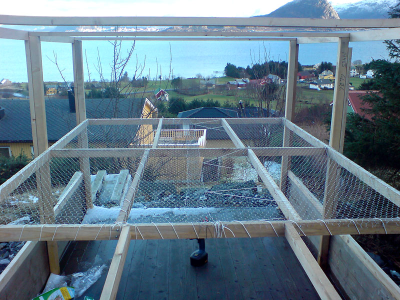

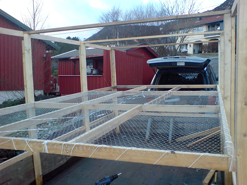

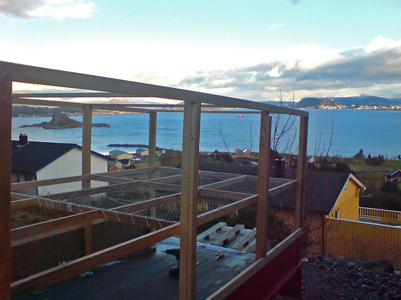

    He he ja, de har litt større budsjett de som har sponsorer.
    Men jeg synes det er lurt med nettinggulv i " andre etasje", for da er de lettere og feste fly i forskjellige størrelser.
    Og den boksen foran for bensin, lik den campingvogner har for gass er vel også ganske lurt.
    Holder mest mulig bensindamp vekk fra fly og ladere inne i hengeren.
    Prøver bare og komme med noen tips som kan brukes.
    Skal bygge meg en selv når jeg får tak i et godt understell, har en nå men den hopper litt mye på dårlig vei.
    Du skal bare komme med tips til løsninger unge mann! Ser jo at han proffen har endel
    løsninger som uten vanskelighet og for store økonomiske utlegg lar seg kopiere.
    Nettingen for eksempel er jo ikke vanskelig og få fatt i her på berget også. Ingen dum
    ide dette.
    Mvh Einar - ikke like heldig med formuleringen altid...
    PS...
    Aluminium og netting selges som kiloenheter, så vekta avgjør prisen...

      Jeg likte veldig godt den løsninga med nettingen Den skal adopteres. Skal finne ei fornuftig sjappe i morgen som selger slikt. Jeg ser virkelig frem til resultatet her, problemet er at jeg fpr som regelen for mye ideer, og til slutt så blir ikke det plass til fly.. he he

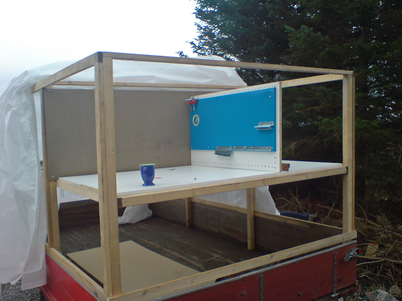

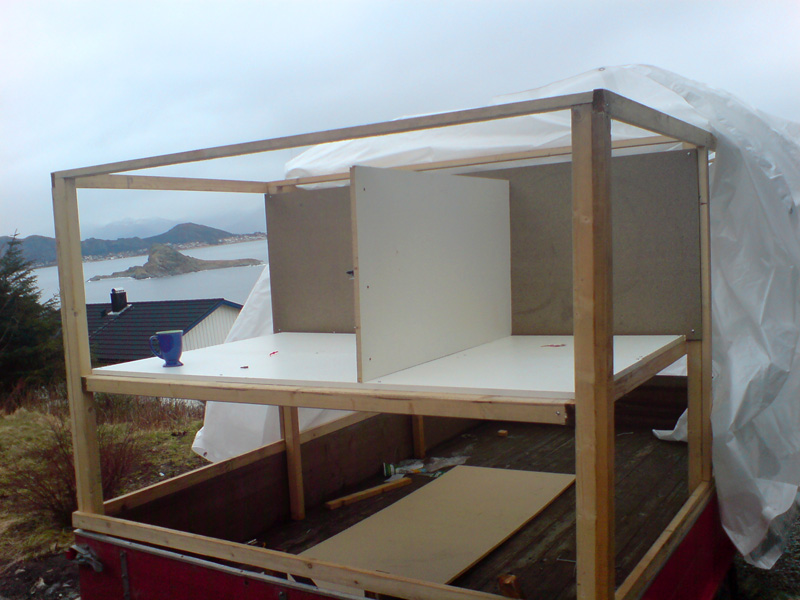

              I dag har jeg fått gjort litt til. Laget til de romma til lading, verktøy og deler. Jeg ser at jeg må nok ha ei dør helt fremme også, for å rekke tak i det som blir hengende på veggene.
              I morgen så skal jeg legge opp kabler, kontakter, o.l.
              Skal lage til slik at hengeren kan kobles på land-strøm, og kabler fra batteria skal trekkes rundt om i hengeren. Da er det bare igjen å lage div dører, og kle hengern, og få på litt isolasjon.
              Hvis det er noen som har noen gode tips, så er jeg spenn klar. Tipset med netting er allerede brukt, så tips fra dere kan gjøre denne hengeren helt super Husk at jeg er ikke så veldig "handy".. det må være enkle løsninger, og de skal ikke koste noe
              Det er jo en av poengene også med denne hengeren, den skal være fornufig, enkel og billig å lage. Og det viser jo også på delene jeg har brukt. Det er gamle plater som jeg egentlig skulle kaste på dynga Men alle er skrudd, så hvis jeg vil bytte de ut en dag, så er det bare fort gjort. Men med litt maling, litt fantasi, og gode tips fra dere, så blir dette en henger som er betre enn ny he he
