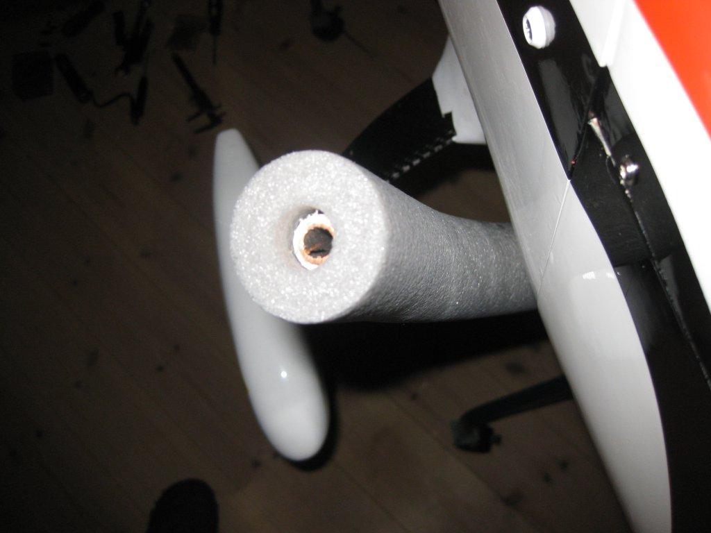

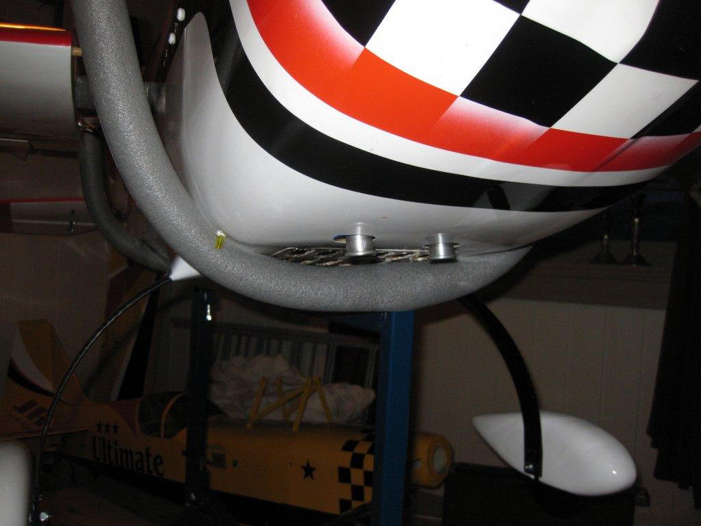

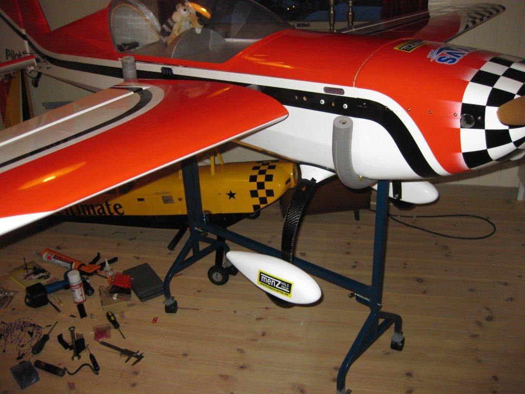

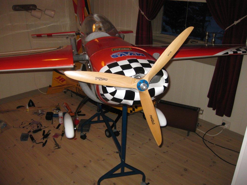

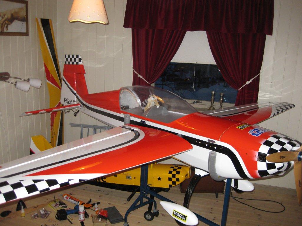

    Alle har vel iritert seg over trangt hobbyrom og mye plunder med og snu rundt på modellen.
    Her er løsninga
    Fikk tips av en annen i klubben. Stativet og hjulene er innkjøpt på Biltema, rørene hadde jeg liggende etter litt rørleggerarbeid i heimen.
    Brukte 2 stk T-rør og 10mm bøybare lodderør. Kappet til 4stk av ca 40 cm som utgjør bøylen og 2 stk ca 10 cm til "pinnen" på T stykket som jeg tredde nedi ramma. Trekte så rørene med rør-isolasjon.
    Sveiset så på hjulene på føttene.Disse kostet 38 kr for 4 stk.
    Nå kan jeg flytte flyet enkelt rundt og kommer greit til på alle sider og fin arbeidshøyde(kan justeres også)
    samt meget enkelt og snu modellen på rygg.
    Kort sakt helt GENIAL løsning

          He he - Ulempen er at man må bruke gulvet som bord når bordet ikke fungerer som et bord
