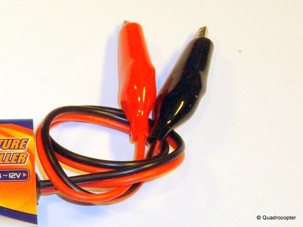

    Tilkoblings kontakt....: 2 x Alligator klemmer

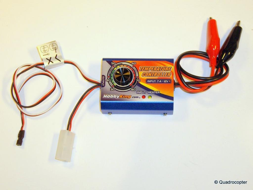

    Prinsipp og virkemåte:

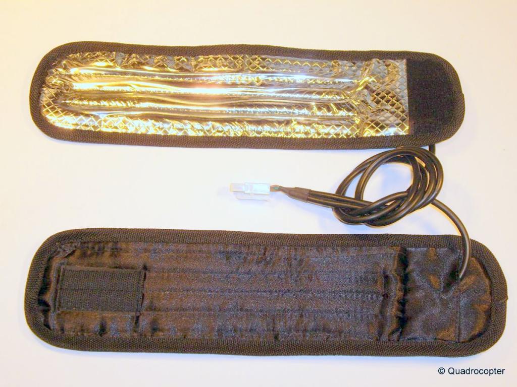

    Dette produktet fra HobbyKing er i utgangspunktet en dekk-varmer som kommer fra RC-Bil miljøet.
    Varmeren består av en kontrollenhet/termostat og 2 varmeelementer som inneholder en varmekabel som ligger innsydd bak en aluminiums folie.
    Varmeren kan kobles til strømkilder eller batterier som leverer mellom 5 og 12V, den virker også på 3 celle LiPo men den høye spenningen gjør at varmeelementene kan komme opp i 90°C++
    På kontroll enheten kan du sette ønsket temperatur og du har 2 indikatorer som viser på/av og når varmeelementene er aktive.
    For å få termostaten til å virke riktig må temperatur sensoren ligge inntil den blanke siden av varmeelementet!!

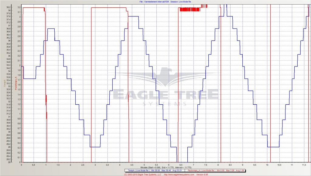

    Dessverre er ikke termostaten av analog type og derfor slår den kun av og på strømmen ut til varmeelementet og disse opererer i et temperaturområde som er for høyt til å bruke direkte mot hud (!! fare for brannskade!!)
    Ulempen er at når varmeelementet er aktivt så varmer det maksimalt helt til den når ønsket temperatur - etter dette slår den seg av i en periode.
    Etter min mening er for lang avstand mellom hysterese på termostaten slik at varmeelementet blir veldig kald før termostaten slår inn igjen
    Her er det forbedringspotensiale.

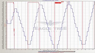

    Intervallet mellom av og på slag med termostaten satt på 36°C og omgivelse temp på 20°C er ca 1:45-2:00 minutter.

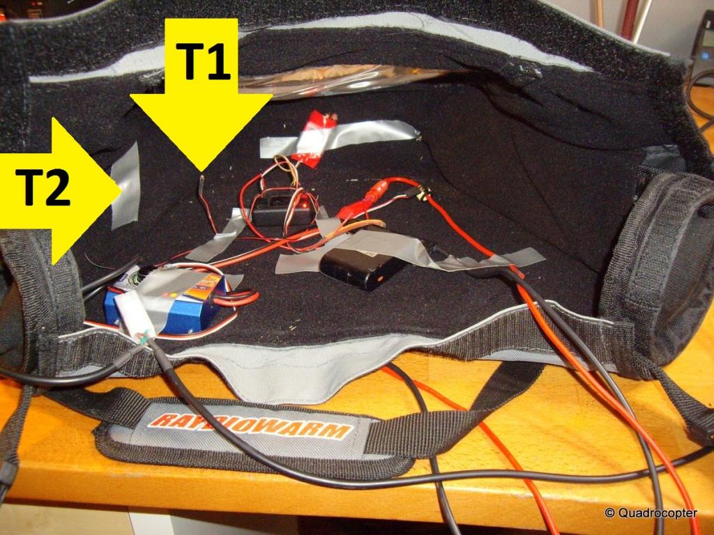

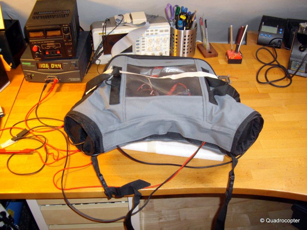

    Målt i Radiowarm:
    Omgivelse temp = -10°C med 2 elementer plassert langs sidene i RW.
    T1 er målt der håndflaten plasseres (7 cm fra sideveggen)
    T2 er målt på sidevegg foret helt inn til varmeelementet (monterings info lenger ned)
    T3 er med en liten sirkulasjon av lufta inne i RW (ca. temp)
    Målingene er gjort uten "menneskelig påvirkning" - altså ingen varme fra hender inne i RW.
    VoltInn. Amp. . T1. . .T2. . .T3 . Batteri ekvivalent
    03.8V & 1.4A =
    -10°C, -02°C, -10°C
    04.2V & 1.6A =
    -10°C, +01°C, -10°C
    06.0V & 2.4A =
    -05°C, +15°C, -05°C (2 Celle LiFePo4)
    07.4V & 3.2A =
    -04°C, +27°C, -02°C (2 Celle LiPo)
    08.4V & 3.5A =
    -01°C, +36°C, +02°C
    09.0V & 3.8A =
    +02°C, +42°C, +04°C (3 Celle LiFePo4)
    11.4V & 5.0A =
    +05°C, +47°C, +07°C (3 Celle LiPo)
    12.0V & 5.2A = +06°C, +55°C
    , +10°C
    ( +02°C er det samme som +2°C 0'en er kun for formatering av kolonner)
    Selv om temperaturene målt ved håndflaten ikke kommer opp i stuetemperatur så vil allikevel temperaturen føles behagelig så lenge T1 overstiger 0°C. Flyttes temperatursensoren 1-2 cm nærmere sideveggen så stiger T1 betraktelig!
    Merket meg at med en gang jeg plasserte hånden inne i RW'en å beveget den slik at lufta sirkulerte så steg T1 flere °C med en gang!
    Tilstedeværelse av hendene inne i RW vil også produsere noen ekstra grader som ikke kommer med i disse målingene
    I ingen av målingene kjentes varmeelementet "for varmt" ut, det myke stoffet i RW fungerer ypperlig til å dempe den direkte strålevarmen fra RW (47°C er som en behagelig temperatur på en håndvask)
    Noen bilder av testmiljøet:

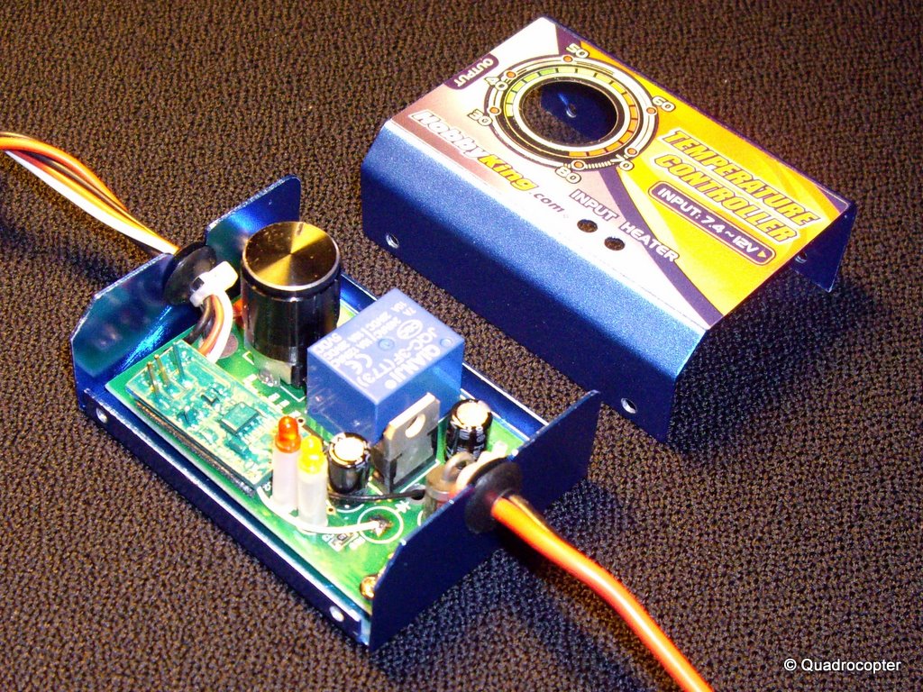

    Varmeren fra HK er ordentlig skrudd sammen, lendinger og plugger er av en god kvalitet.
    selve styreenheten er laget i aluminium med temperatur justering knappen delvis nedsenket i kassa slik at den ligger godt beskyttet.

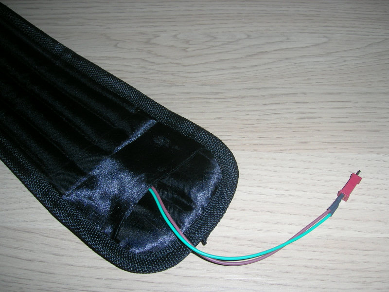

    Varmeelementene virker solid sydd sammen og er laget av materialer med bra kvalitet.

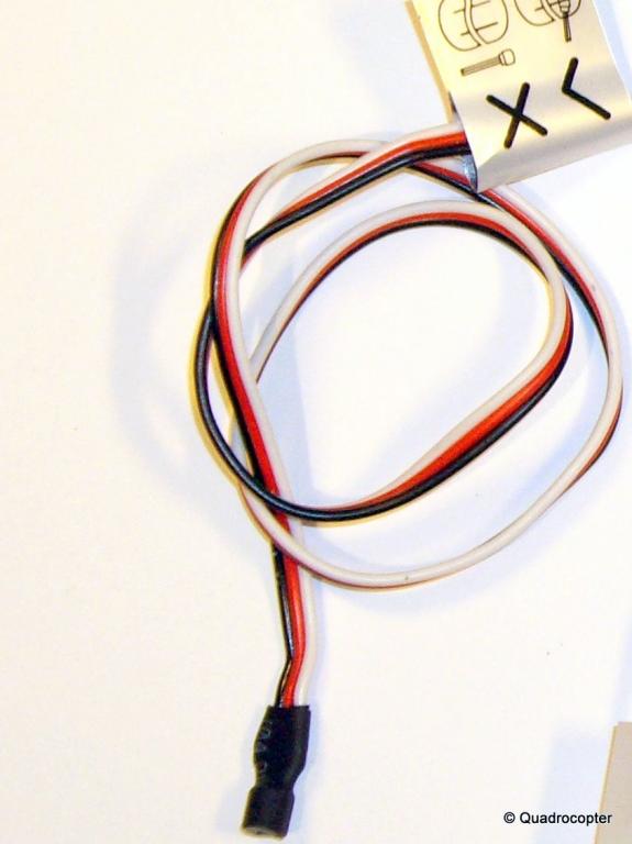

    Skal det bemerkes en liten svakhet så må det være at selve temperaturføler kabelen er en vanlig servokabel, her kunne de ha brukt en litt bedre kabel siden denne delen ligger mer eksponert for ytre påvirkninger (bøying, slitasje etc.) - denne kunne også ha vært en 10-15 cm lengre.

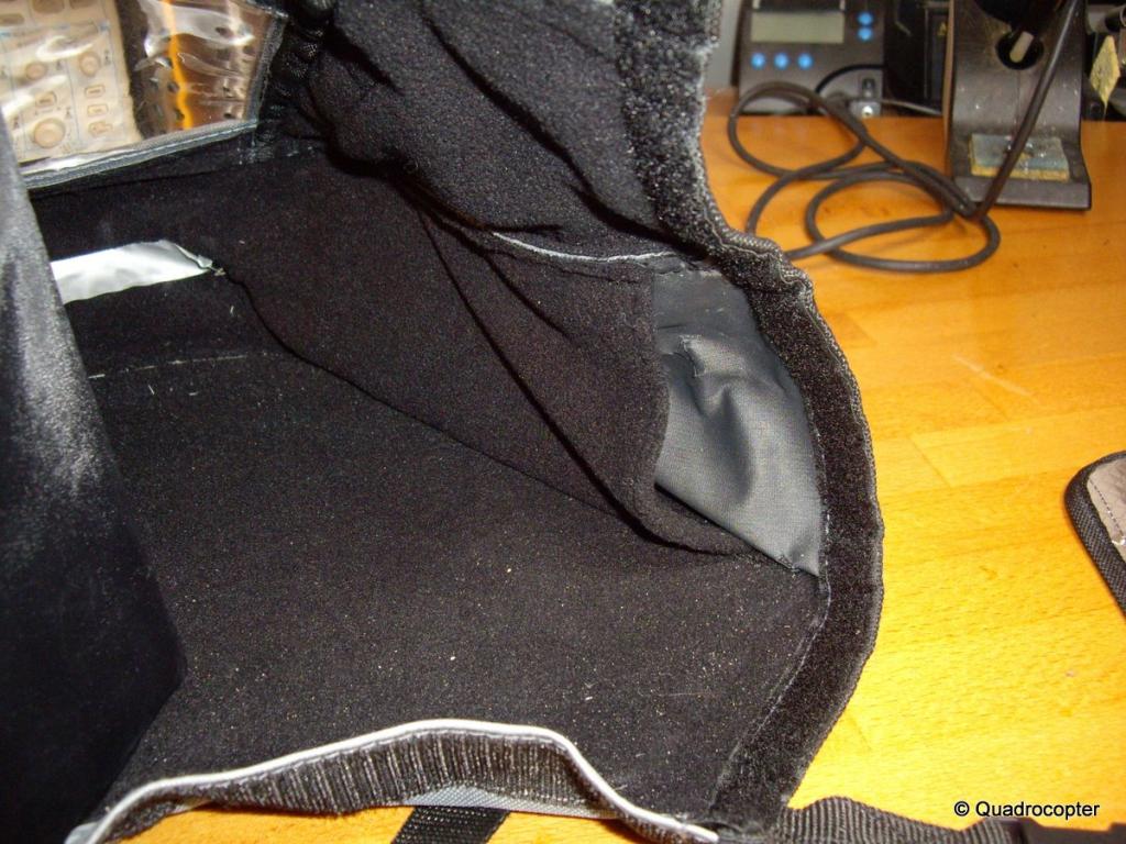

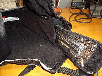

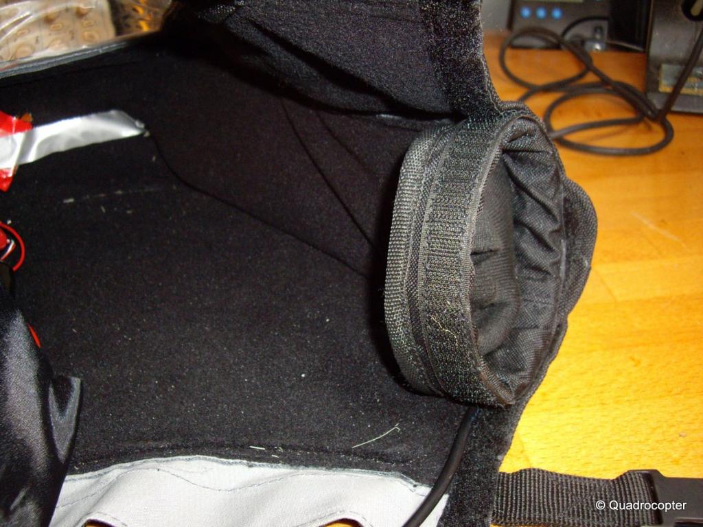

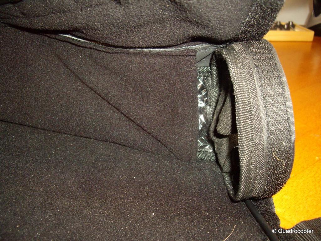

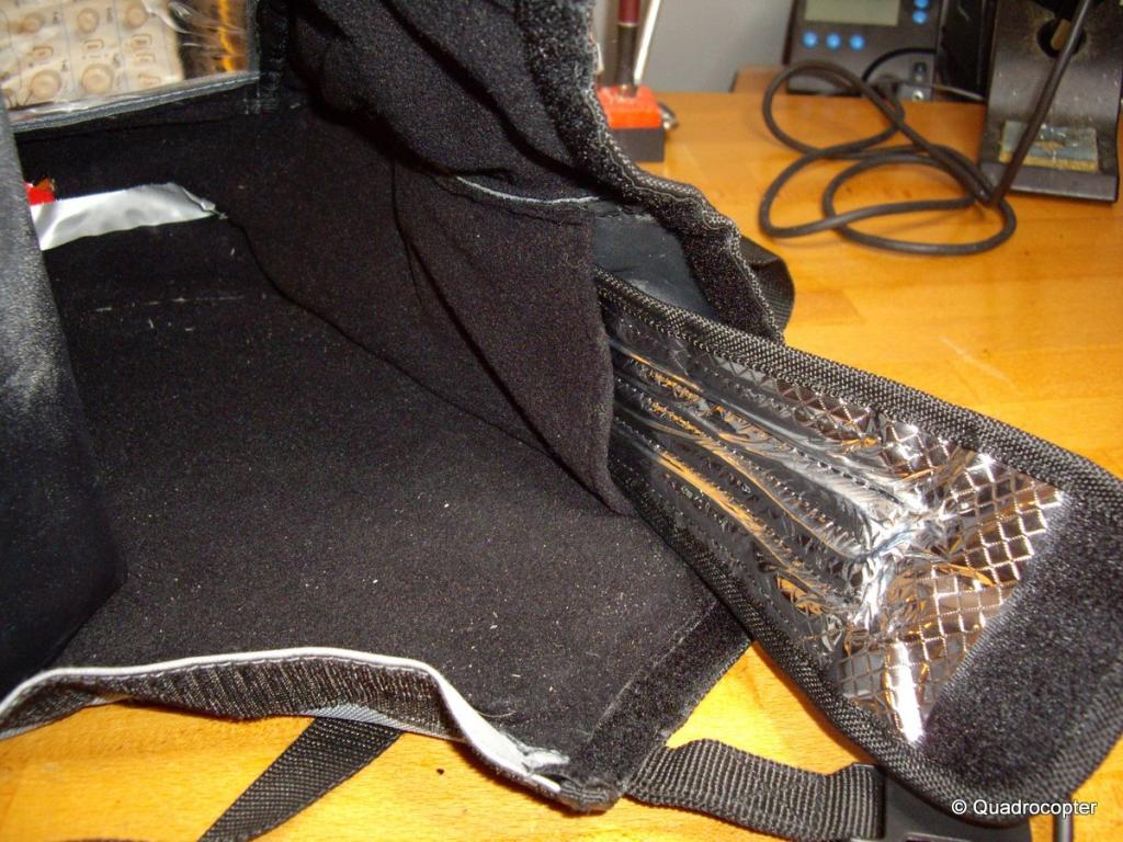

    Montering i RadioWarm:
    RW har et fantastisk "skjult" rom som passer akkurat til varmeelementet, dette ligger mellom nylon ytter- stoffet og den myke foringen.
    Plasseres elementet med den sorte siden ut mot ytterkanten og alu-folien inn mor det myke foret så vil dette for hindre at du kommer i direkte kontakt med den varme element flaten!
    Når elementet er stukket helt inn festes det ved å bruke velcroen som sitter på hånd ringen.
    På denne måten kommer ledningene også ut uten å ligge særlig i veien for andre ting.
    Temperaturmåleren er tapet fast til alu-folien men varmesikker tape.
    Har ikke funnet noe god plassering for selve styreenheten så foreløpig henger den på yttersiden av RW'en.
    På begge sider av RW er det en "lomme" hvor varmeelementet passer perfekt.

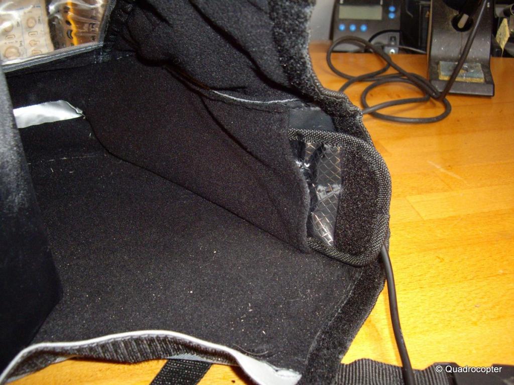

    Sku inn varmeelementet med alu-folien inn mot senter av RW.
    Sku den helt inn slik at det er bare en liten del alu-folie og velcro igjen utenfor
    Så kan "hånd ringen" settes fast og denne vil låse elementet fast i riktig posisjon, bruker du ikke ringene så er det bare å klippe til en 15cm lang velcro stripe (den med plasthakene) som du legger over enden av elementet og et stykke over/under.

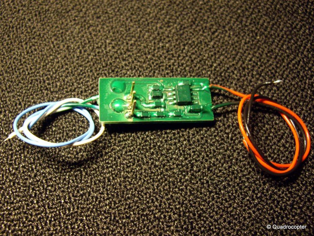

    LiPo beskyttelse:
ID:	575917 Click image for larger version

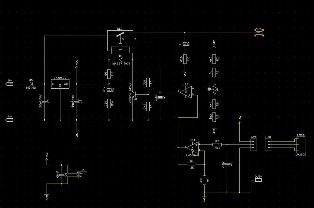

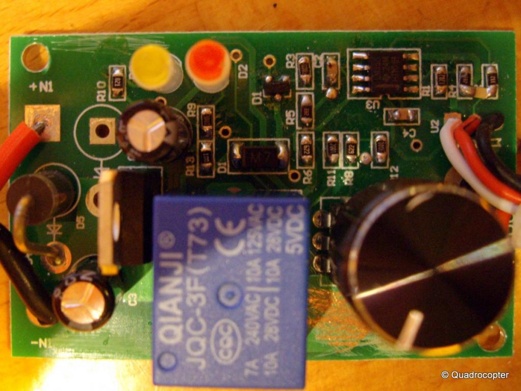

    Tilkoblinger & elektronikk:
    Vanlig Kina kvalitet i produksjonen uten jeg har oppdaget noen store "fare" elementer.
    Noen loddinger er er på kanten og det sitter klistret på noen komponenter som vel egentlig ikke var med i det første designet...
    HK har fått skrapt vekk den originale produsentens logo, hvorfor - ikke vet jeg????
    Mekaniske belastede deler som pot-meter og kabler er festet ordentlig og de burde tåle relativ hard belasting.
    Bilder av innmaten:

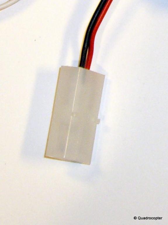

    Plugger & kabler:
ID:	575920 Click image for larger version
ID:	575919 Click image for larger version

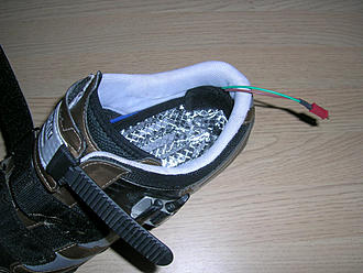

    tahustvedt:
    Jeg tror faktisk jeg kan bruke de som sykkelskovarmere. Jeg må bytte ledning på elementene, fjerne den teite metallringen som helt sikkert kommer til å ødelegge ledningene og sy en slags avlastning, men de passa bra oppi skoene.
    Jeg har fjernet metalløyet i sålen og loddet noen små kontakter på ledningene. Jeg vil legge ledninger langs innsiden av buksebenene og ha en 2S lipo i jakkelomma.
ID:	575915 Click image for larger version
    Kom inn fra en kort testtur på 45 minutter i ca -10°C. Det fungerte utmerket på 2S med elementene i serie. Temperaturen var akkurat passe.

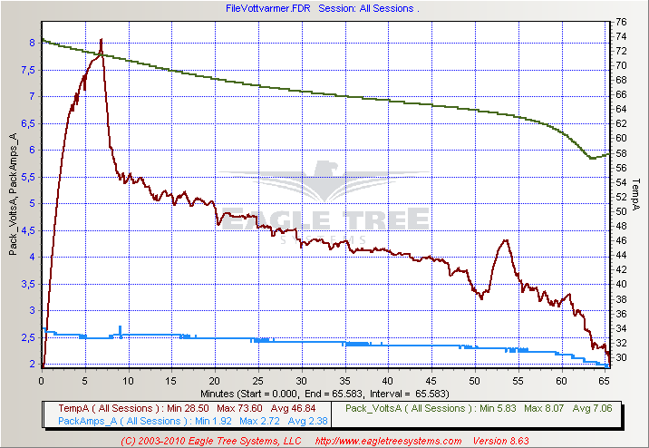

    flarssen:
    Her er en test med 2S3P LiIon (3 videokamerabatterier i parallell) rett på ett element.
    Batteriet kutter selv når en celle dropper til 2,5V. Temperatursensoren var teipet rett over en varmetråd. Temperaturen varierer mye med omgivelsene. Startet i romtemperatur. Bar den ut etter 7 minutter (rundt 0 grader). Etter 53 minutter stiger temperaturen når jeg tetter igjen åpningene for armene. Kommer til å gå for denne løsningen da hendene ikke kommer i kontakt med elementet direkte.
