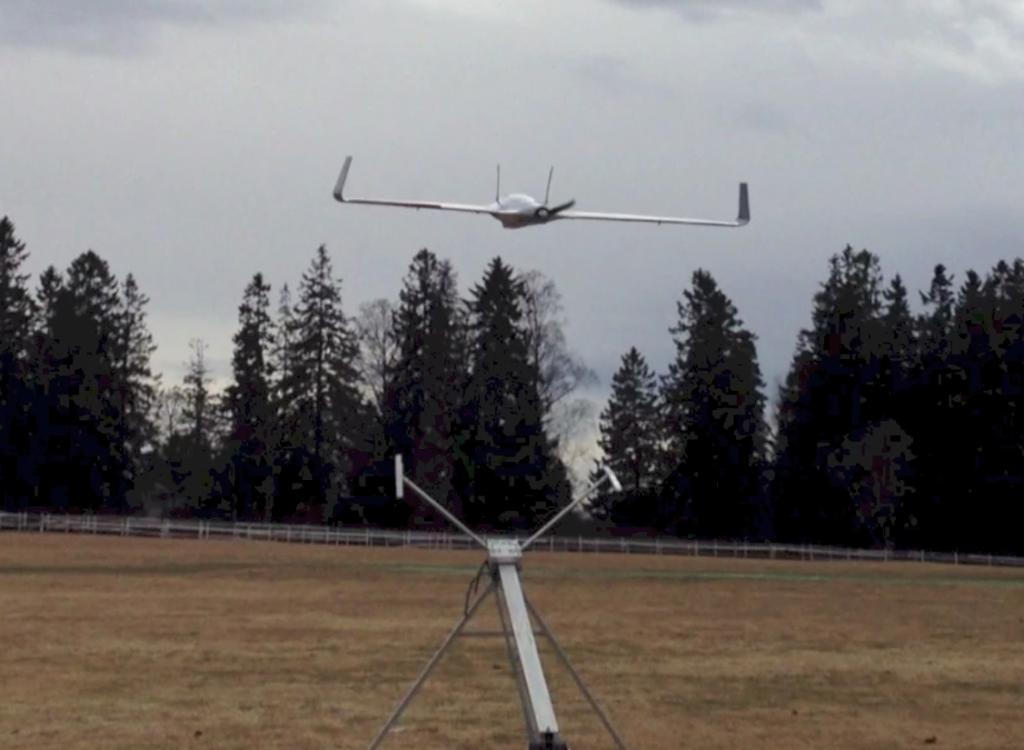

                                Dette har tatt mye mer tid enn jeg hadde regnet med. Jeg har heldigvis lært meg endel i prosessen, og ikke minst har jeg skaffet meg endel nytt verktøy som vil komme til nytte i fremtiden. I dag hadde jeg endelig vellykka launcher, etter å ha strammet til noe ordentlig. Nå har jeg strekk-vekt (det vekta viser når jeg strammer strikken helt til låsepunktet) på noen og tjue kg. Det funker! Ble ikke stort til video i dag, men det kommer.
                                Ps: Jeg endte opp med firedobbel strikk (2 strikker doblet) på 1 meter, som strekkes til 6 meter. Det er maks av hva strikken skal tåle. Selvom det virket heftig på 9 kg, var det helt på grensen. Med over 20 kg er det passe.
