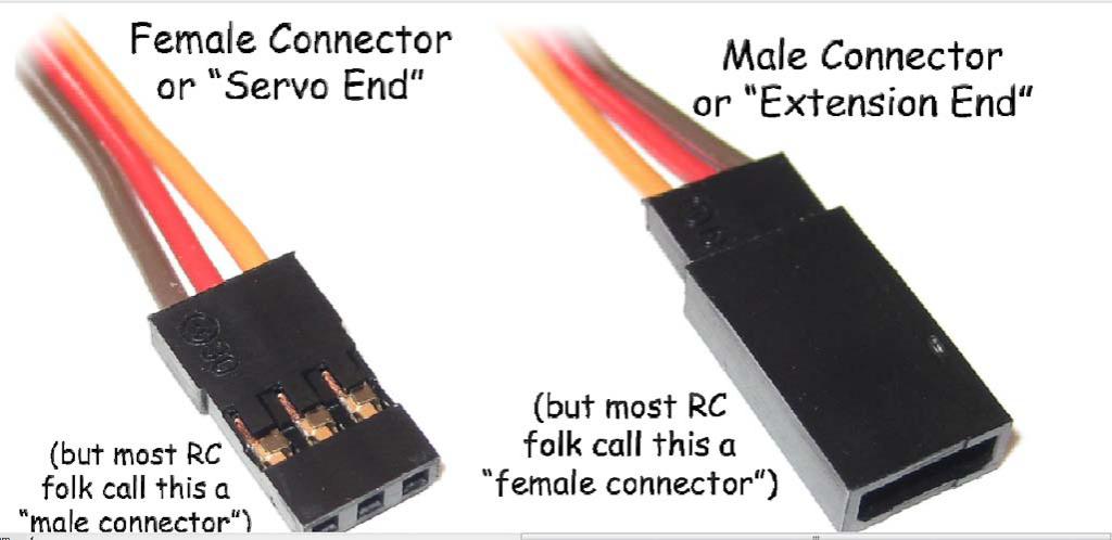

                      Legg merke til betegnelsen på pluggene med forvirringen om hva som er han og hun. Vær oppmerksom på det om du bestiller deler.

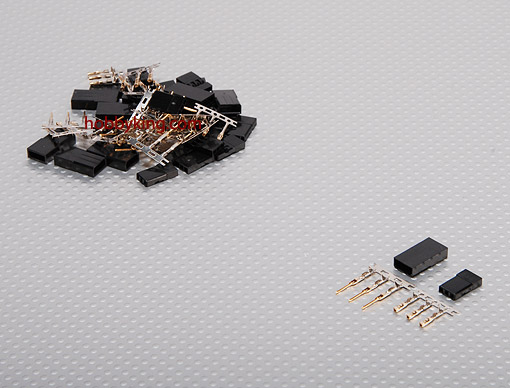

                          Kjøper dere HK sine så får man både hun og han i pakka - umulig å feile...
                          Problemet er at man havner opp med et fjell av ubrukte han (eller var det hun) plugger i hylla
                            [ATTACH=CONFIG]65019[/ATTACH]
                            De er så billig at man kan bare kaste overskytende. Min erfaring er dog at det er elendig kvalitet på disse og at de knekker bare man ser på de. I tillegg sitter de dårlig så jeg pleier å gi de en bitteliten runde med loddebolten i tillegg
                            • #15
                              Har jeg ikke hatt problemer med.. Men har testet et par tenger før jeg fant en som gjorde jobben skikkelig
