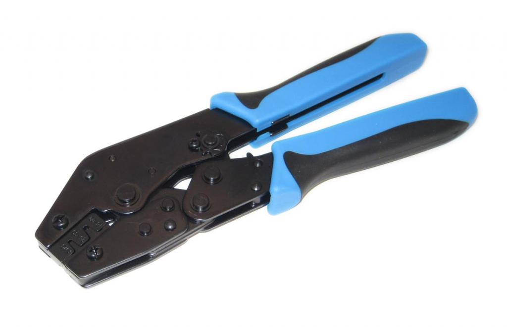

      Jeg bruker Hansentanga, dyrere $39, men helt proff, har aldri feila, har aldri knekt en kordell, og Hansen sine
      kontakter er av topp kvalitet. Dreiv å f*tla med ei billig tang og ble lei av dårlige jalla kinakontakter, etter
      at Hansen kom i hus er det bare velstand.
      Deluxe Crimping Tool
