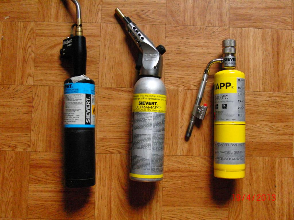

Er det noen som har tips til en gassbrenner som er fin å bruke til søvlodding. Har en propanbrenner fra Biltema, men denne får ikke opp temperaturen nok.

Var det den du kjøpte til meg? Fungerer bra, men skulle ønske at flammen var litt mer samlet og konsentrert til tider...____________________________
Dette er en fin brenner til sølvlodd og slaglodd: Sievert Turbojet brennersett | Gass-service AS: Propanutstyr - SIEVERT
Eller denne: Sievert Powerjet & Metaljet | Gass-service AS: Propanutstyr - SIEVERT
Og gass etter behov: Sievert engangsflasker / ventil og punkteringsbokser | Gass-service AS: Propanutstyr - SIEVERT
Acetylen er det beste, men det krever en helt annen innvestering. 2 flasker, trykkregulatorer, slanger, brennersett e,t,c.
Til hobbybruk vil jeg anbefale den første. Har alle tre alternativer i jobb.Last edited by Karl H.; 18-04-13, 22:12.Karl Hans Glommen.

Takk for alle tilbakemeldinger. Da regner jeg med at jeg kjøper meg en slik Sivert brenner, men hvilken av disse anbefaler dere, er det slik at man kan bruke forskjellige gass på alle brennerene?

Originally posted by Lars N View PostTakk for alle tilbakemeldinger. Da regner jeg med at jeg kjøper meg en slik Sivert brenner, men hvilken av disse anbefaler dere, er det slik at man kan bruke forskjellige gass på alle brennerene?
Du kan bruke forskjellig gass. Selv kjøper jeg bare Sievert engangsflasker / ventil og punkteringsbokser: Ultramapp og MAPP 2400°C | Gass-service AS: Propanutstyr - SIEVERTKarl Hans Glommen.

Originally posted by Karl H. View PostJeg vil anbefale deg å gå opp til Metajet 2155 for da kan du bruke Syklon Brenner 870701 som mestrer de fleste oppgaver.
Sievert fyllbar propanflaske: Fyllbar propan gassflaske P2000 | Gass-service AS: Propanutstyr - SIEVERTLars Norberg
