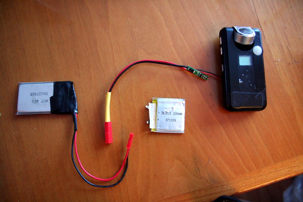

      eksternt batteri.....
      Etter mye problemer med at kameraet hele tiden slo seg av, har jeg endelig somlet meg til å gjøre noe med det....
      Koblet ut det interne batteriet, og satte på en kontakt. og et nytt batteri som kan gjømmes inni flykroppen....
      Er det noen som vet hva det lille printkortet på batteriet er til?
      Siden jeg ikke hadde peiling på dette, koblet jeg det tilbake på kabelen i kameraet.
      (skal legge den inni og isolere det etterhvert.... men bildet viser det bedre slik...)
      Håper dette skal hjelpe. i tilleg har jeg muligheten til å bytte batteri når/hvis jeg går tom.
      Hilsen Edvin H Hansen

      • #33
        Delay på bildet
        Hei
        Jeg ble jo og plaget av at camera slo seg av..Og tidligere og tidligere..spesielt ved lavere temp.
        Løste problemet med og koble det til RX(5v) Brukte bare vanlig servo extension..Funker som bare det..

        • #34
          Så vidt jeg vet er dette elektronikken som styrer ladingen av LiPo batteriet og kutter lading når batteriet er fullt.
          Elektronikken er kanskje overflødig når du lader det nye batteriet helt separat, men man vet jo ikke.
          Det ville vært interessant om du kunne måle spenningen under ordinær, modda bruk både "foran" og "bak" elektronikken.

                    Det var noe slikt jeg tenkte på....
                    Det vil jo si at når jeg kobler kamaeaet direkte til pc'en for å overføre bildene burde jeg ha den med, men hvis jeg tar ut minnebrikken og henter bildene fra den, og bare lader batteriet for seg selv, trenger jeg den ikke.
                    Skal se om jeg etterhvert får målt spenningen før og etter...
