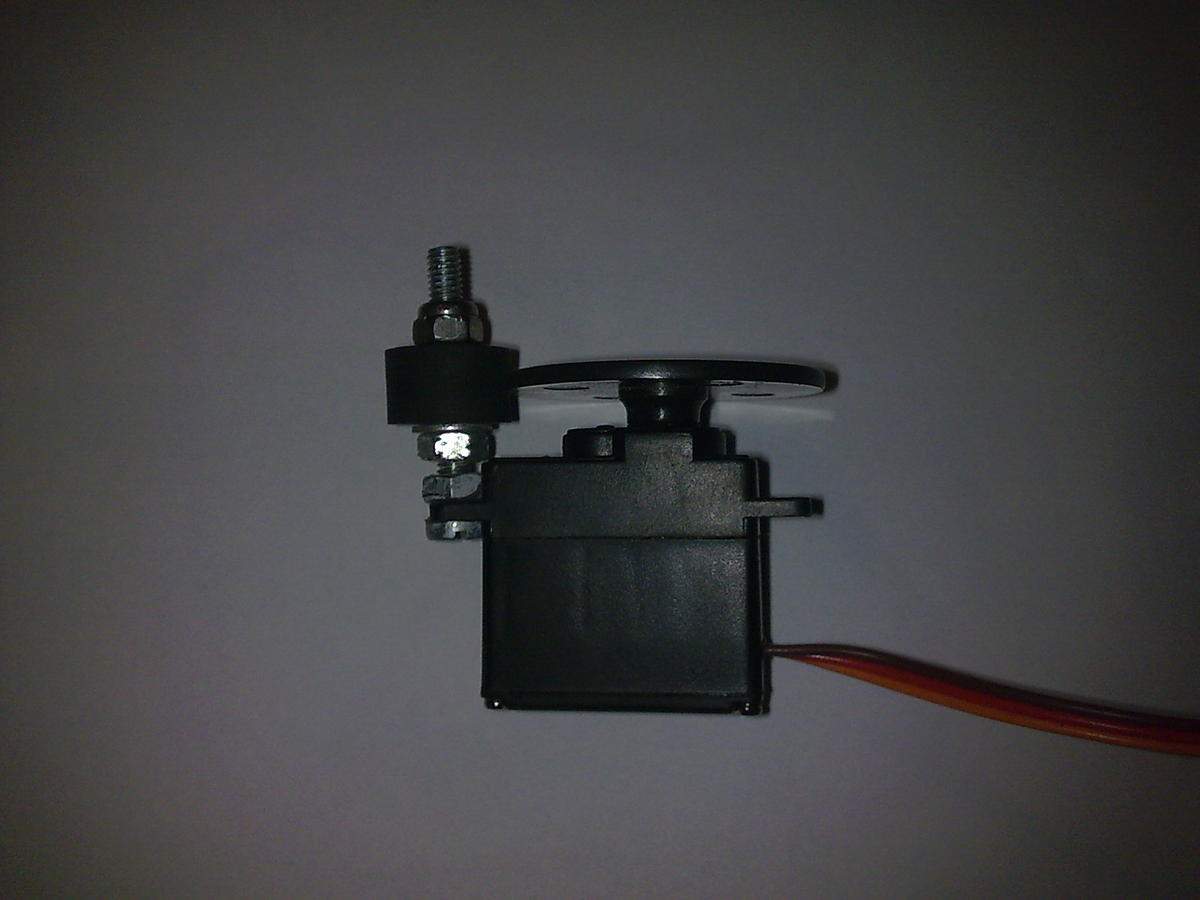

                  Da holder det på å skje ting her
                  Etter mye knot og ball, så endte jeg opp med å bruke en tetning for PG 13,5 nipler som elektrikere kjenner til. Det er den du ser i bakkant av servoen.
                  Egentlig hadde jeg tenkt å lage en utvekslig på flatsida av servoen, men da det ble enda mere knot og ball, så droppa jeg det. Da var det at denne ideen ramla inn.
                  Og sånn måla er på denne servoen (D-MG16 fra Hobbycity, egner seg nok ikke til noe annet heller), så er det helt perfekt match mellom servohjul (Futaba) og utveksling.
                  Ved vanlig utslag på servoen, så får jeg faktisk mer enn 180 grader fra senter stikke og ut.
                  Kamera blir der hvor sideror vanligvis er, for på en Easyglider, så er det null problem å fly uten ( de som kjenner meg rister på hodet igjen
                  Så er det å få en arm opp ifra gummihjulet..
                  Leita hele huset rundt, og det beste jeg fant i farta var hylsa til en sprittusj.. Men den passet perfekt den, så med lynlim for gummi og metall, så får jeg et skikkelig feste også.
                  Oppå den blir panorama-servoen festet, på en eller annen måte..
                  Jeg har liksom sett for meg det at det er litt "kult" å la kameraet ta en titt på utsida av flyet når det kikker ned. Og muligens så blir det slik. Noen sa at en merker at en snur kameraet i yaw (siderorsakse), men det finnes botemiddel for sånt..
                  Om noen lurer, så er kontakten mellom drev og utveksling såppas at det er null problem å snurre servoen når en beveger på det minste hjulet.
                  Over tid, mulig at det laget et hakk i gummien der servohjulet står innpå, men dette er bare en prototype. Alt det her kan bli bedre enn det er, jeg bare lagde det for å vise prinsippet.
                  Pan-servoen er som sagt en billigservo, og har mål som en Futaba 3150.

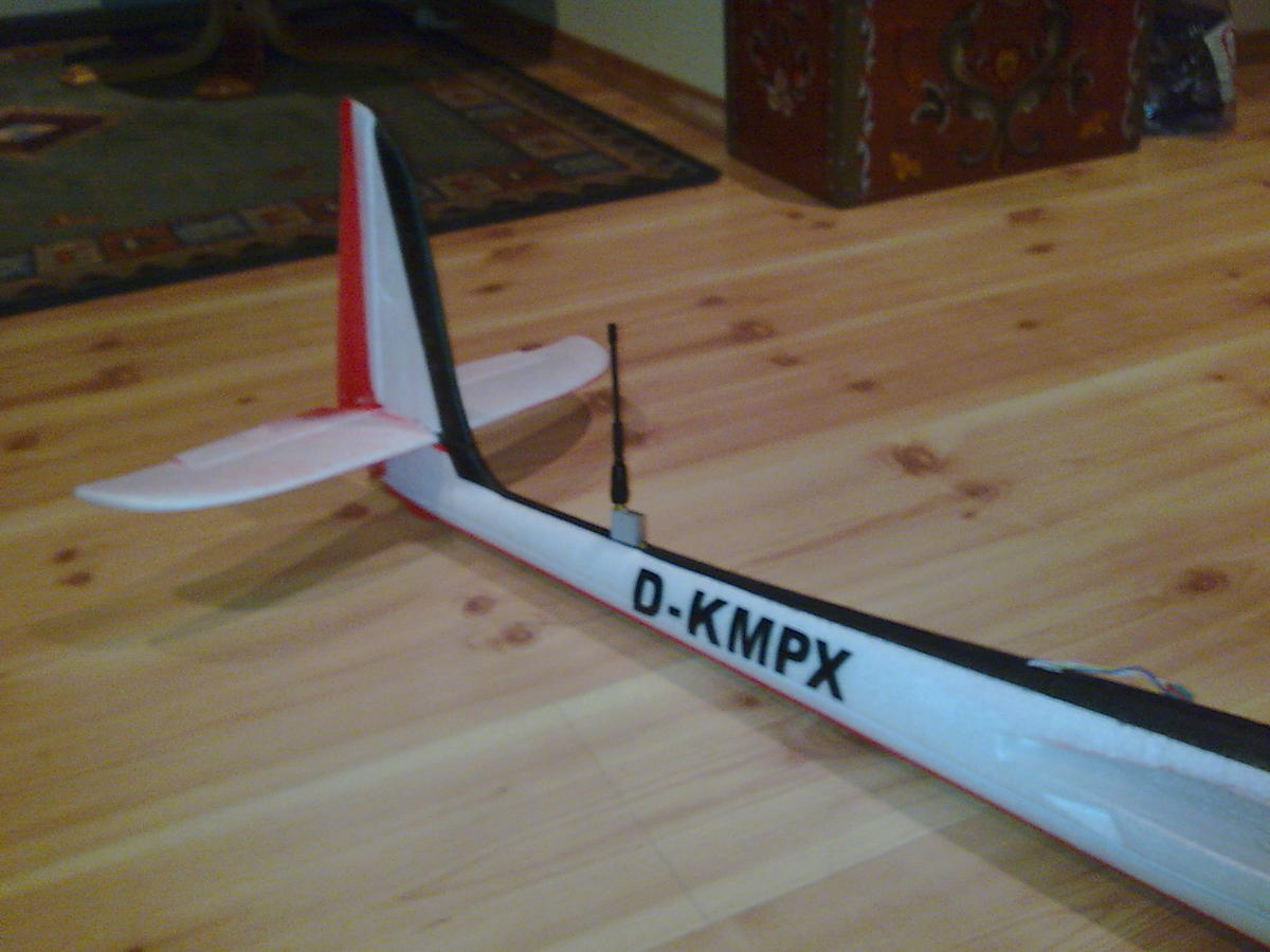

                  Antenna for kameraet har jeg valgt å legge helt bak til sidestabèn. Dette for å muligens unngå forstyrrelser i bedre grad. RX antenne er forlenget fire ganger, så ikke umulig at det blir å se film ifra litt høyere enn vanlig i morra.
                  Jeg har rigga opp en DVD skjerm som ungene bruker på langtur, den har jeg å se på når jeg forhåpentligvis får fyra opp det her
                  Synes ideen var bra iallefall, og snertvint deluxe
                  Gudmund
                    ....det er videosender du har bak i stjerten?? eller?
                    Og om du har 4m antenne bakover ut av haleparti, om eg sjønar deg rett....
                    da er det ikkje mye avstand mellom videosender og rc-tx.

                      #40
                      Med 15 gram i stjerten på rx antenna, så henger den nesten rett ned.
                      Da blir det nesten 60 cm mellom videosender og rx for styring, beregnet 60 grader slepevinkel på rx antenna i normal flukt.
                      Rx antenne går forresten rett ut av cockpit i "fritt fall", rett ut.
                      Videosender i stjerten ja, en må jo prøve ideene sine

                            #43
                            Soarer.
                            Terningkast 7 angående den servoutvekslinga du lagde! Digger å se løsninger lager av "ting man finner i skogen"!!!
                            Steinar B Johansen
                            Lillehammer mfk
                            • Soarer
                              • 1856
                              #44
                              Takker takker, er fornøyd selv jeg med den.
                              En møter jo på problemer som kan være "store", men løsninga er nesten alltid det enkleste.. Og av og til så får en svar som en roper i skogen du nevner, da må en snu seg og prøve noe annet, annen retning. Løsninga blir som regel hodeputa... Og da som regel utafor boksen.
                              Funker som snus iallefall. 240 grader på en retning fra senter med stikka. Stille ned hastighet og utslag, så er en der jeg tenkte at det skulle være Rolig og fint liksom, med alle muligheter på det du skal filme. Detta blir kjekt
                              Glemte å nevne at gummipakninga er borret opp for hånd, og at "lageret" i den er en isolasjon til ei 2,5 kvadrat isolert kabelsko (blå).
                              Det var det beste jeg fant i farta, men det funker. Ellers så er det en 4 mm maskinskru i enden på servoen, skrudd fast som du ser.
                              Nå har jeg limt fast røret fra tusjen også, og det sitter dønn fast. En platform med maaange muligheter..
                              Servoen går fremdeles lett og ledig etter liming av røret.
