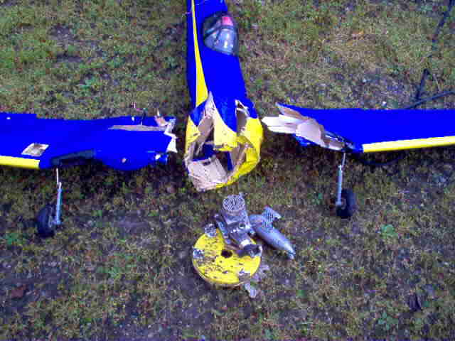

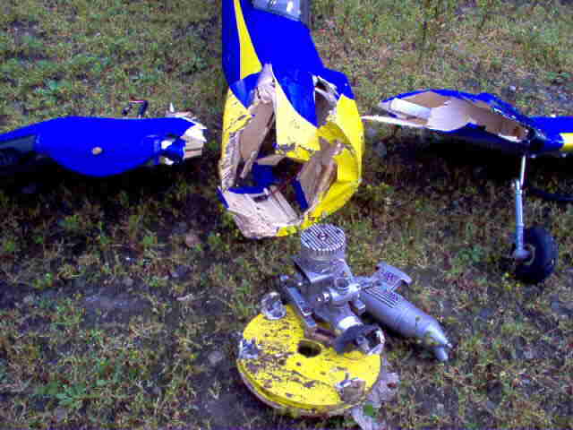

Slik går det når man er bortskjemt med patternfly som går som på skinner og skal prøve å fly ett ordentlig fly. Tror ikke jeg gidder å prøve å reparere den en gang . det er så dårlig trre i disse Vmar flyene at det blir like mye arbeid som å bygge ett nytt. men hvis noen har ett forslag til hva jeg kan putte en SC108 2T inn i så kom med det
ja det smalt godt. flyet traff bakken også spratt det 1m opp igjen. Den store feilen med det var vel at jeg hadde for stort utslag på balanserorene og for lite på høyderoret. for å sitere en annen her på forumet den led ikke, det ble en rask død.

Nå fikk jeg denne gratis av en som hadde krasjet den litt en gang før, men han fikk den ikke til å fly bra heller, og jeg fikk bare tre turer med den men hadde store problemer alle turene. Han jeg fikk den av har en Top Flite corsair som han skal sette sammen snart. han har også en kyosho 40corsair liggende i eske, har sett på den og den ser i hvertfall mye bedre ut kvalitetsmessig. de er forhåpentlig bedre en denne Vmar greia. tror ikke det blir flere Vmar på meg. Kikket litt på den for å se om det overhodet var noen mulighet for reperasjon men treet er jo like sprøtt som flattbrød. er noe av det rareste treet jeg har sett. ikke rart de er billige. så her blir det opptennings ved også får motoren stå på lagring til jeg finner noe å sette den i.

Tror jeg fant grunnen til at flyet gikk rett ned i dag. skulle montere mottaker inn i den lille ace ultimaten og brukte den samme y kabelen som jeg hadde i corsair`n. da jeg koblet til batteriet bare begynte det å ryke fordi det var kortslutning i kabelen. kanskje ikke så rart at jeg mistet totalt kontroll over flyet og at det ikke hjalp å slå av gassen. y-kabelen satt mellom balanseror servoene på corsai`n men når det var kortslutning der så forsvant vel all strømm til mottaker. Uansett kjekt å finne feilen så ikke flere fly går ned av samme grunn
Havarikomisjon er ikke dumt, med mindre man VET hva man selv har gjordt galt.
Jeg går utfra at du er sikker på at feilen i kabelen ikke kommer av krasjet? Du bør i såfall sjekke at ikke mottageren har blitt skadd pga den høye strømmen som må ha forekommet, før du bruker den igjen.
Du bør selvfølgelig også se at den har overlevd selve smellen....

Jeg skal ikke garantere at flyet styrtet pga kabelen eller om den røyk pga krasjet. men rett før det smalt så prøvde jeg å slå av gass og gi maks høyderor uten at det virket som om det hadde noen virkning. har sjekket mottakeren og den var helt fin
