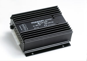

      Takker for svar. Det som er drømmen er å finne en konverter som mer eller mindre er "plug'n play", slik at jeg kun har en enhet med to utganger og takler varierende innspennig, slik at jeg kan bruke et batteri som og fortsatt få de to ønskede spenningene ut selv om batteriet nærmer seg slutten.
      Feks noe ala dette:

        Husk at 78xx ikke greier mer enn 1-1,5A og vil kreve en stor kjølekappe med den store forskjellen du har mellom inn og ut spenning!!!
        Pass også på at du har en inn spenning som minimum er 2V høyere enn utspenningen hvis du ikke bruker en LDO (Low-dropout) utgave av regulatoren
        Det er ikke mange lineære regulatorer som er optimale for store strømmer og stor forskjell mellom inn/ut spenning.
        Alternativet er switchmode DC-DC regulatorer men de blir fort dyre hos ELFA
          HK har noe SW regulatorer du kan bruke ned til 5V men 12V blir verre.
          Ellers så finnes det i bøtter å spann av 24V til 12V convertere på ebay til en billig penge men jeg vet ikke hvor lav inn spenning disse greier.
