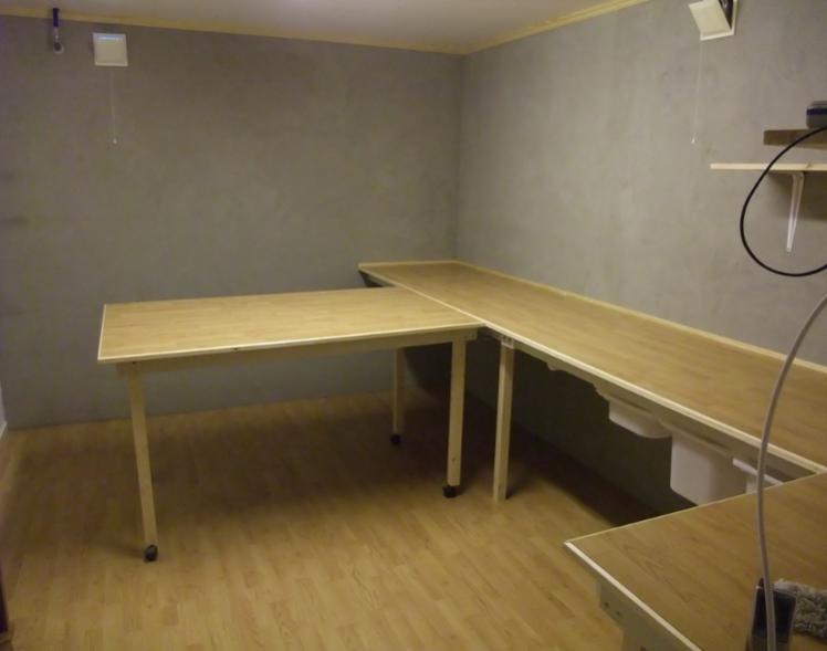

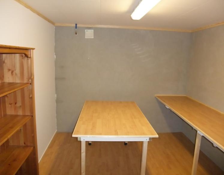

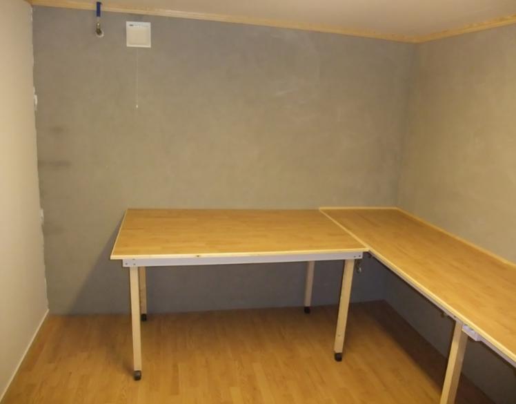

      Fra hobbyrommet mitt, før "utstyret" er installert... Bordet har møbelhjul med hjullås slik at det står i ro. Kan også festes til benken langs veggen ved hjelp av karmlåser fra Biltema.

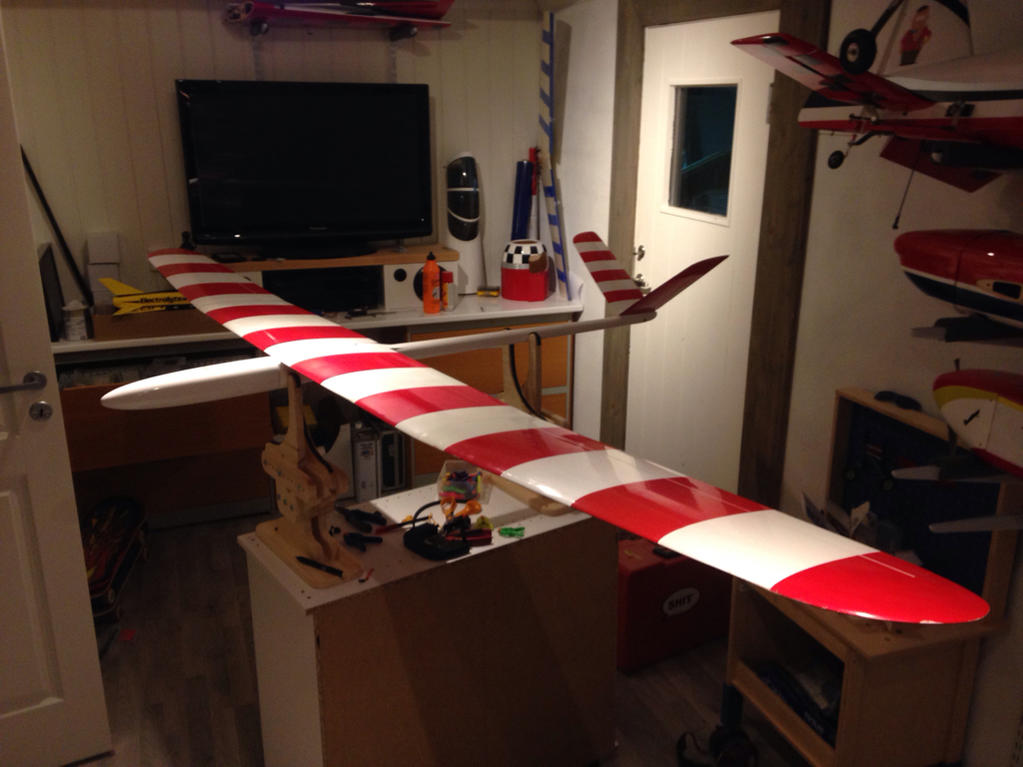

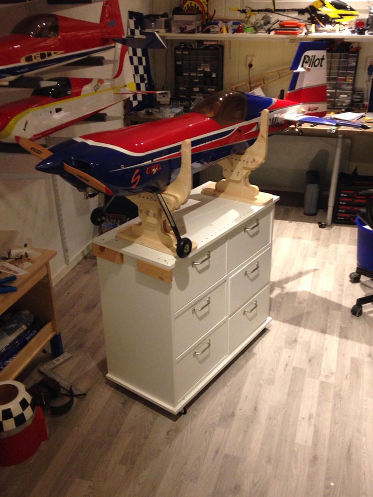

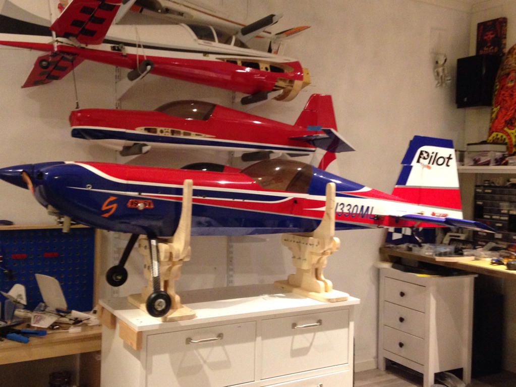

        Jeg har en komode sak jeg har montert hjul under, også hjemme snekra justerbare flykrybbe( fungere over all forventning).

          Den flykrybben var jo flott sveininge, har du noen mål på denne?
          likte også måten du har hengt/stablet flyene.

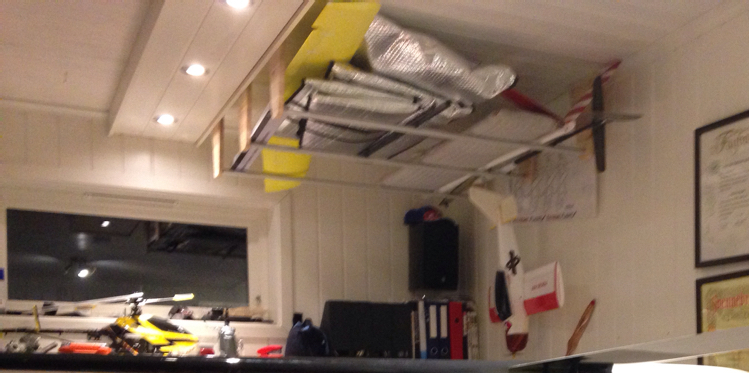

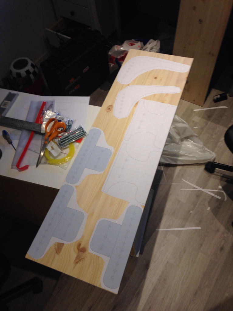

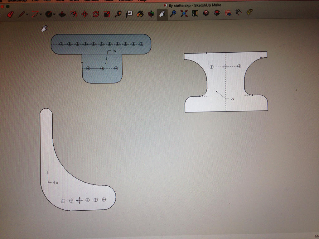

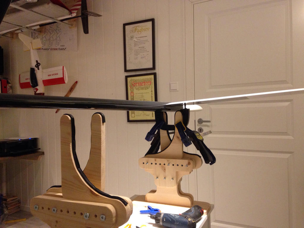

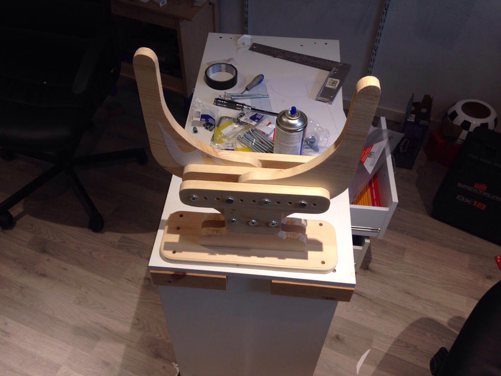

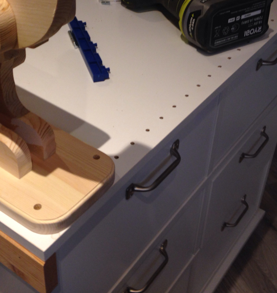

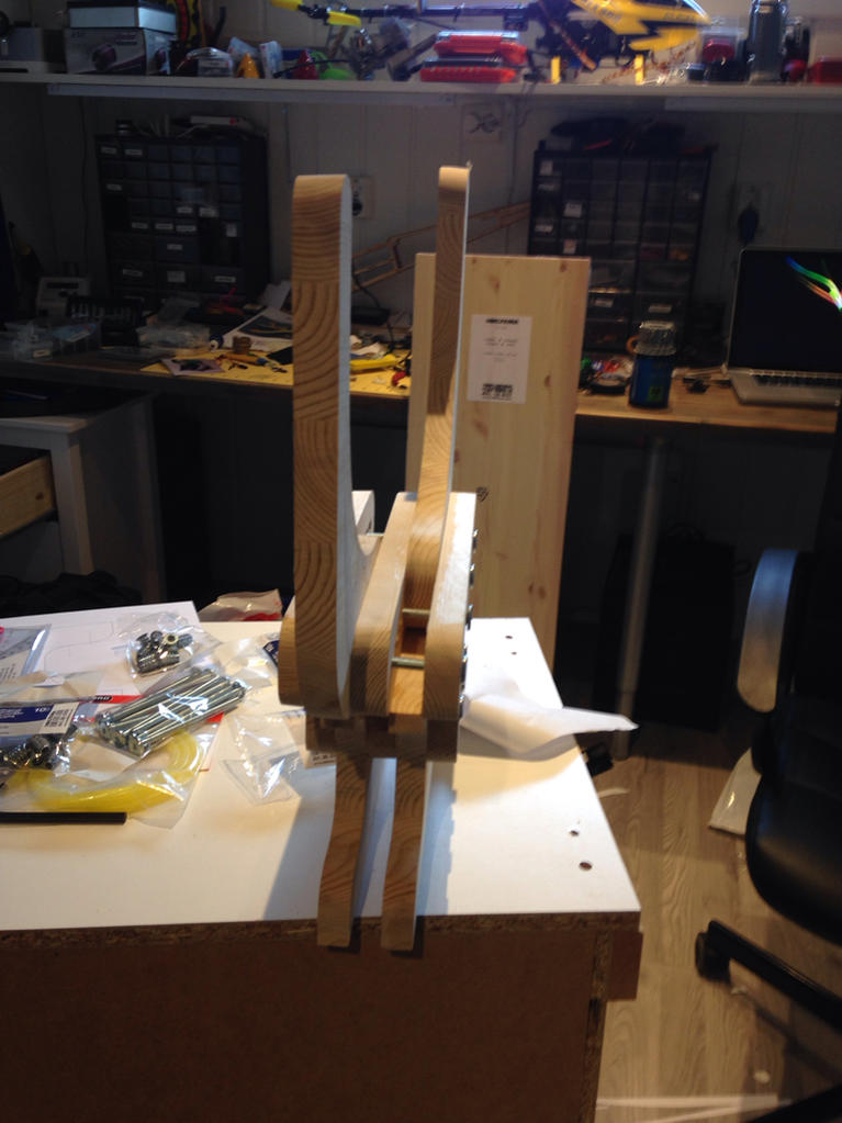

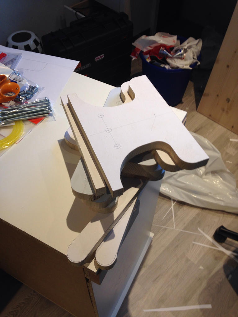

            Ja jeg har tegninger på den, kan se om jeg kan omgjør den til pdf så er det bare og printe ut delene og sette sammen. Tegnet de i mm,
            Har byggfet den av hobbyplater, skruer er 6mm møbelskruer fra biltema. Også er det noen møbelgjenger fra biltema.
            På selve bordplaten har jeg laget hyllehull så da kan jeg flytte de i lengden og de står veldig stabilt
            Hyllene på veggen er bare biltema hyller.
            Vinger og slikt henger i taket på et stativ jeg laget

            Flybukken.

              Kjempemessig,så meget bra ut. En PDF med mål hadde vært flott

                hadde vært virkelig flott med mål-tegning av den der ja

                  Gøy at dere likte flykrybba, jeg har lagt den ut her laget en kjapp bygge beskrivelse.

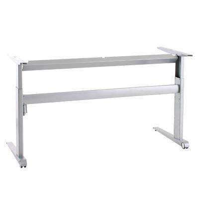

                      Fant dette elektriske heve og senkebord understellet.
                      Et forslag
                      Kjempe fint med forslagene som har kommet i denne tråden
                      Mvh Andreas
