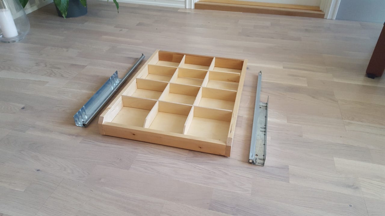

        Siden byggebordet ble laget med 60cm skap passer ikke lenger skuffene jeg hadde før som var til 50cm skap. Disse er ideelle for hobbyrommet og selges nå:

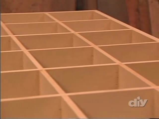

          Jeg har lenge vært å sett på byggebord, det meste av det som en får kjøpt noen lunde billig er ikke rette flater. Og de modellene vi bygger er kun så rette som underlaget den er bygget på. Dersom en virkelig skal ha et byggebord som er 100% og så stort som en vil, slik at alle modellstørrelser kan bygges blir det beste å lage dette selv. En torsjonsboks vil være det som er mest stabilt og ikke slår seg eller forandrer seg, konstruksjonen holder seg flat så og si forever. Om en har tid, og er dedikert nok vil noe som dette gi det beste resultatet tror jeg:

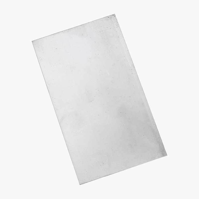

          Men heldigvis så finnes ferdige torsjonsbokser, alle dører er det. Billlige innerdører er torsjonsbokser der rutenettet inni er papp bikubemønster i sandwich mellom 2 tynne mdfplater med en treramme rundt. Min ide til et stort byggebord som er rimelig flatt, ikke er mye arbeid å lage, samt billig er: 2 stk Finnvard benbukker fra ikea mellom disse bukkene legger en 2-3stk 2"x4" plank slik at det avlaster døra så den ikke sagger på midten, tilslutt legges en dør oppå 2"x4" plankene. Plankene kan gjøres fast i benbukkene og døra kan muligens festes til plankene med et lim som hefter mot maling evt en tynn stripe silikon. Det fine med disse benbukkene er at de kan tippes opp så en har type tegnebord også dvs når en lager kroppsider av balsalister eller bygger vinger kan bordet tippes skrått mot deg så en sparer ryggen. Det ideelle villle være å dekke deler av døra med en tynn jernplate for å bygge med magneter. Slike billige jernplater som kunne egne seg har jeg sett de har på biltema, videre kan neodym disc magneter kjøpes på e-bay veldig billig.

          Billig metallplate her:
