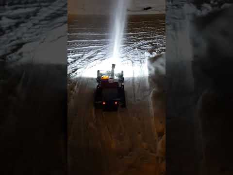

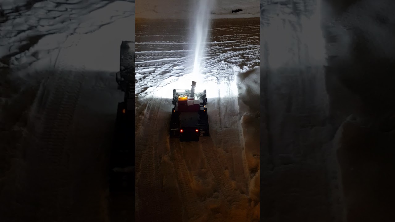

    Jeg kjører alt sammen, dvs 3x Hobbywing 60A ESC + 3x 550 motorer + 2 servoer, på 2 stk 2S 7000mah. Begge batteriene er koblet sammen. Det ser ut til å vare 45-60 minutter. Det var på snømengden/typen som var på siste filmen. Har ikke rukket å prøve den så mange gangene enda så usikker på forbruket reellt forbruk over tid.

      45-60 minutter er bra lenge! Rekker jo å frese en god del da uten batteriskift
      Denne videoen kom etter din som forslag, han hadde printet lasteplan med motorisert tilt også og freste snø oppi den fra en terrasseplatting hehe.

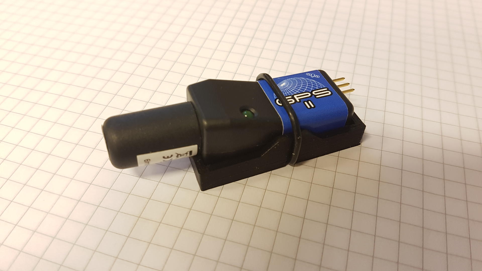

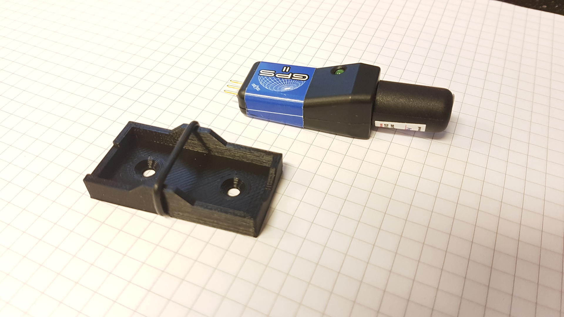

        Powerbox GPS II monteringsbrakett
        Tegnet opp denne i dag for GPS II enheten som er til Powerboxen.

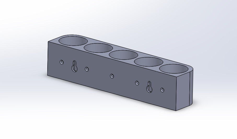

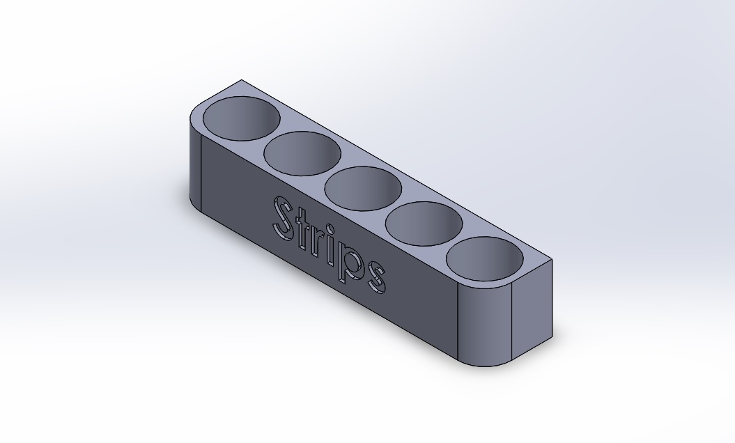

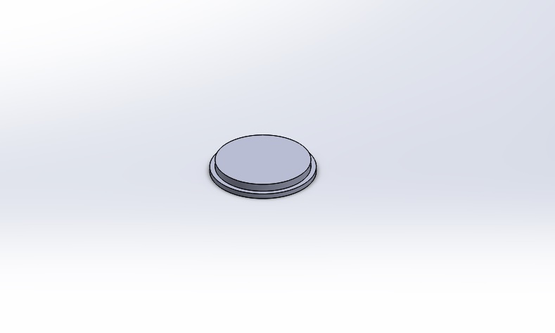

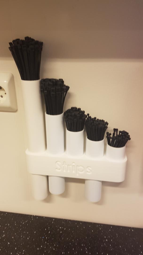

                      Fikk endelig laget meg et system for strips på hobbyrommet. Benyttet 40mm hvite avløpsrør fra Biltema og printet bunn og holder til disse. Festet med to skruer i vegg som ikke synes etter montering.
                      Filene kan lastes ned her:
                      Print holders and bottom plugs. The tubes are 40mm white drain pipes that are cut to the desired length, the bottom plugs are glued with CA glue. The holder are fastened to the wall with two invisible screws and the tubes are fastened with 3x6mm tapping screw with countersunk head.
                      Click image for larger version  Name:	stripsholder front.jpg Views:	1 Size:	50.0 KB ID:	617420
                      Front
                      Click image for larger version  Name:	stripsholder bak.jpg Views:	1 Size:	37.2 KB ID:	617418
                      Bakside
                      Click image for larger version  Name:	stripsholder bunn.jpg Views:	1 Size:	17.9 KB ID:	617419
                      Bunnplugg på 40mm rør
                      Click image for larger version  Name:	2018-04-08 16.11.35.jpg Views:	1 Size:	35.1 KB ID:	617421
                      Ferdig satt sammen
                      Her kan du laste ned 3d filen

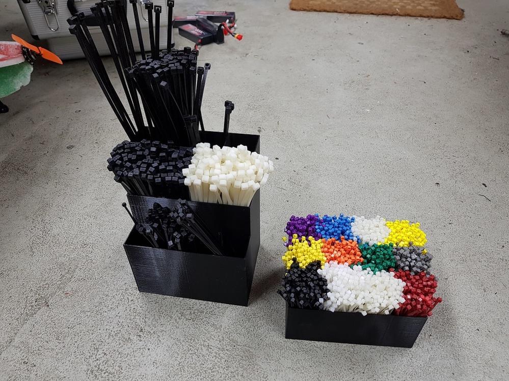

                        Smart løsning Lars.
                        Stripsholdere må man ha. Jeg printa disse to for et par uker siden

                          Se der ja, det var også en bra opplegg. Skal få surret meg til å legge ut filene på Thingverse.com og lagt ut linkene her om noen vil lage de selv.

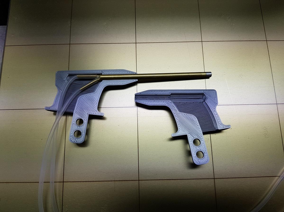

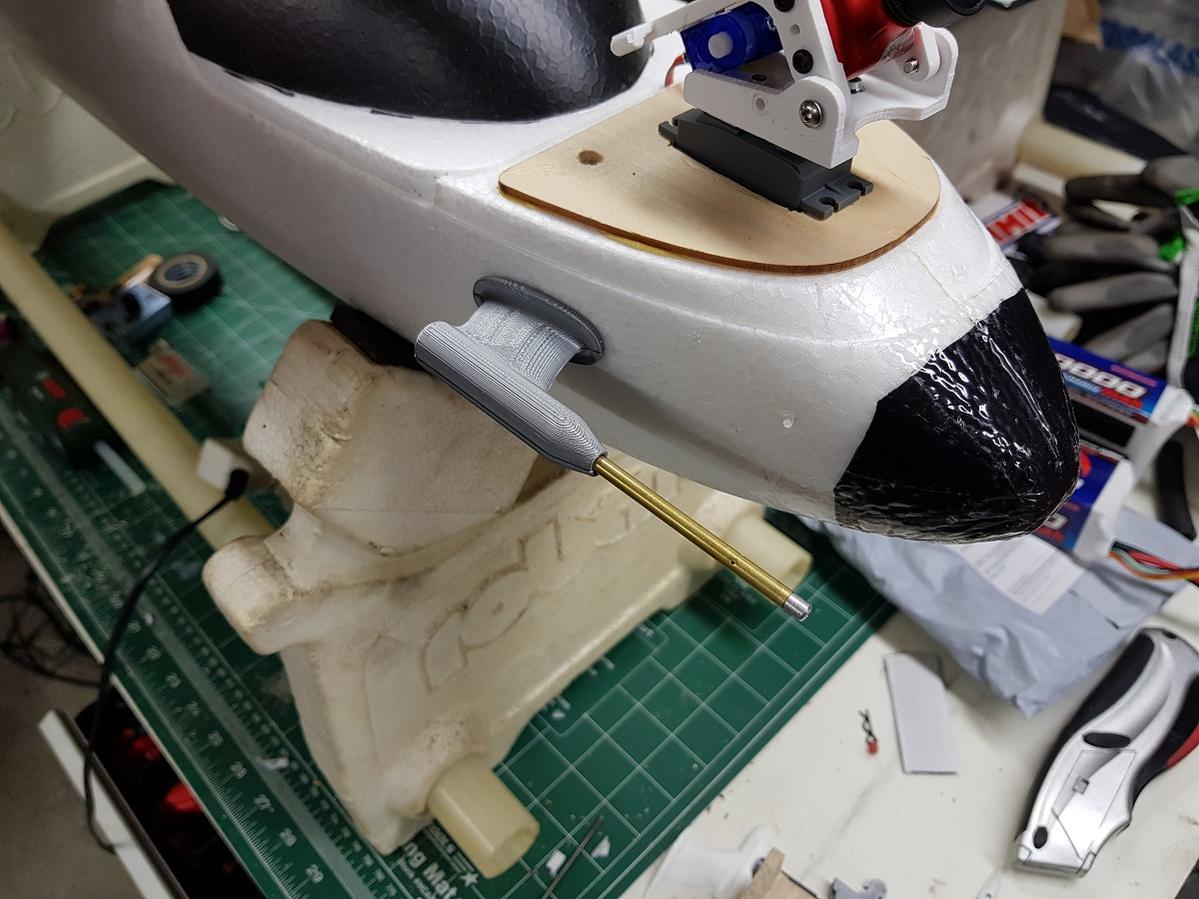

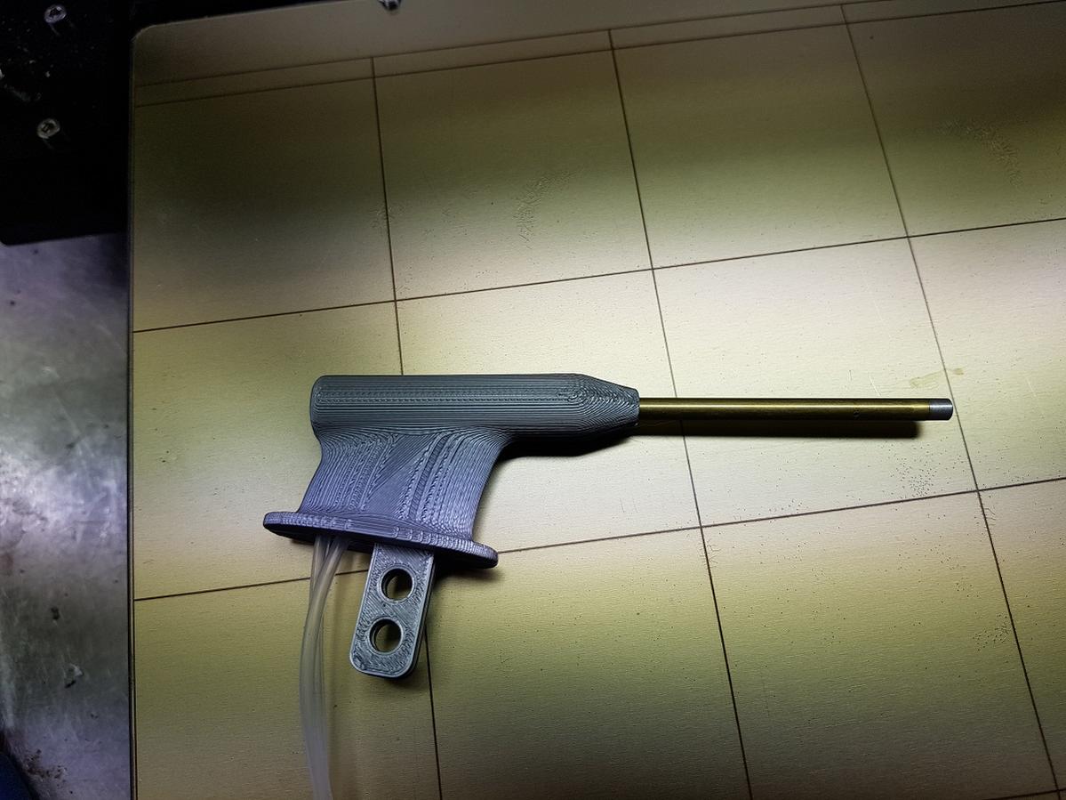

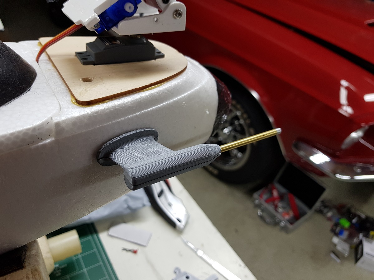

                            Nok et lite prosjekt fullført. Jeg trengte en holder til pitotrøret til en Eagletree Vector.
                            En halvtime i SolidWorks og en times tid i printeren og vips dukket denne opp.

                              Det ble jo en veldig elegant løsning Da har jeg endelig fått liv i Thingverse kontoen min så har lagt ut link til filene på noe av det jeg har laget om noen vil laste ned.

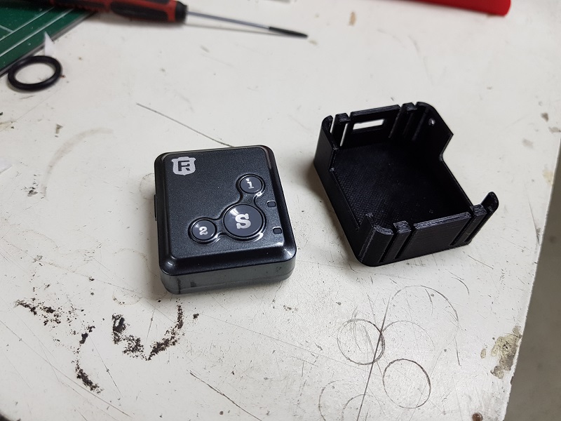

                                Neste lille prosjekt er ferdig: Holder til GPS Trackeren.
