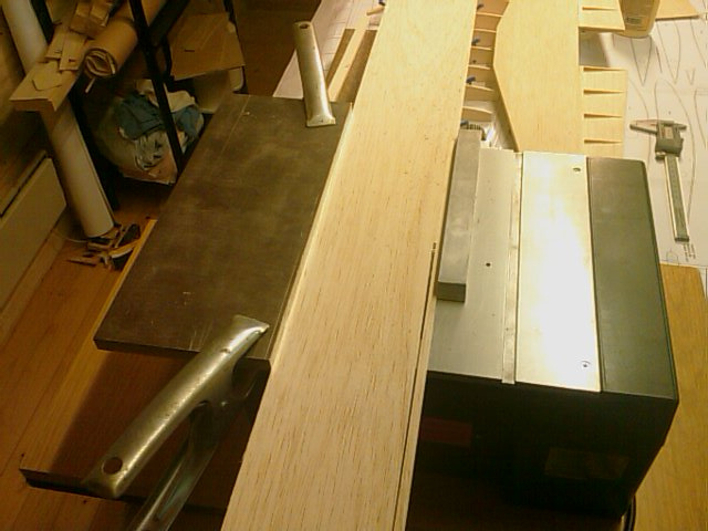

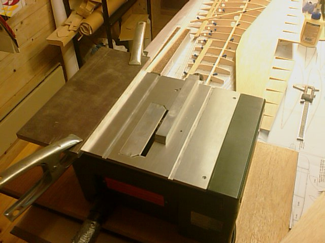

      Jeg har også en slik sag, og er stort sett fornøyd med den. Jeg har så langt brukt den til skjæring av lister. Hadde litt problemer i begynnelsen fordi anlegget mot balsaflaket er så kort. Litt vanskelig å skjære helt rett når balsaflaket er en meter langt, spesiellt når det begynner å bli lite igjen av flaket. Også litt problematisk fordi fingrene hele tiden er i nærheten av sagbladet. Jeg løste dette ved å feste en lang aluminiumsplate som klemmer balsaflaket lett mot anlegget. Da er det enkelt å føre balsaflaket gjennom saga, listene blir rette og fingrene holdes i god avstand. Det er vel egentlig samme prinsipp som de "hjelpefingrene" du linker til i den andre tråden din.

        Har du et bilde av saga og hvordan den patenten du beskriver er laget? det hadde vært suverent å se hvordan du har gjort dette med aluminiumsplata.

                      Forsøker å legg inn et par bilder (lenge siden jeg har gjort det). Jeg har brukt en alu plate som er festet med et par klemmer. Det hele justeres slik at balsaflaket glir gjennom med passe friksjon. Jeg tester alltid med å kjøre balsflaket gjennom før jeg starter saga. Og når du har sagd nesten ferdig så bruker du en passe lang pinne til å presse balsaflaket gjennom den siste biten.
                      I stedet for en aluplate kan du sikkert bruke en aluprofil eller en passe bordbit, bare pass på at den flata som ligger mot balsaflaket er glatt nok.
                      Den saken som du linker til i en av postene dine gjør vel stort sett det samme som mitt opplegg. Den så faktisk ganske fin ut .
                      Har ikke prøvd å skjære lister med løvsag, men holder nok en knapp på sirkelsaga for best nøyaktighet og snitt.
