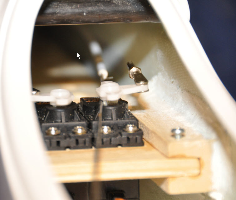

              Ja, dette er til høyderoret på Alpina'en. Det er ikke mulig å dra støtstanga ut av plasthylsa. Å lodde er heller ikke mulig.
              Se forøvrog bildet. Her, som i mange andre seilmodeller gjelder det å kappe til riktig lengde første gang. Kapper en for kort så er det kjørt.
              Se bilde, som forøvrig lyver litt. Det er lengre inn enn det ser ut til.

                    Er det ikke mulig å bruke andre festemetoder/linker til dette da? f.eks e/z connectors som på bildet
                      Jo, det du viser på bildet er jo en grei løsning. Takk for påminnelsen om den varianten.
