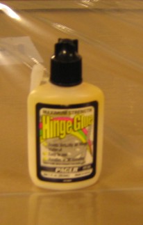

Har gått over Pacer Hinge-glue. Helt perfekt. Vannbasert lim som sitter som pokker. Har testet styrken på innlimte hengsler. Du kan ta i til treverket går i fillebiter.
Og som sagt; ikke noe griseri. Bare å tørke av med en klut fuktet i vann mens man holder på.
Eter at limet er tørket, er det bare å knekke ingang hengslene og eventuelt smøre dem littgrann.
Har brukt dette på alt fra flathengslede 46.-sizere til pinnhenslede 3-metringer.
(ikke CA-hengsler selvfølgelig)
Et lite tips dersom du vil prøve limet: Ikke vent alt for lenge med å sette inn hengslene etter at lim er fylt i hullene. Treverket sveller. Det blir tungt å presse inn hengslene etterhvert.Trond Dullerud
