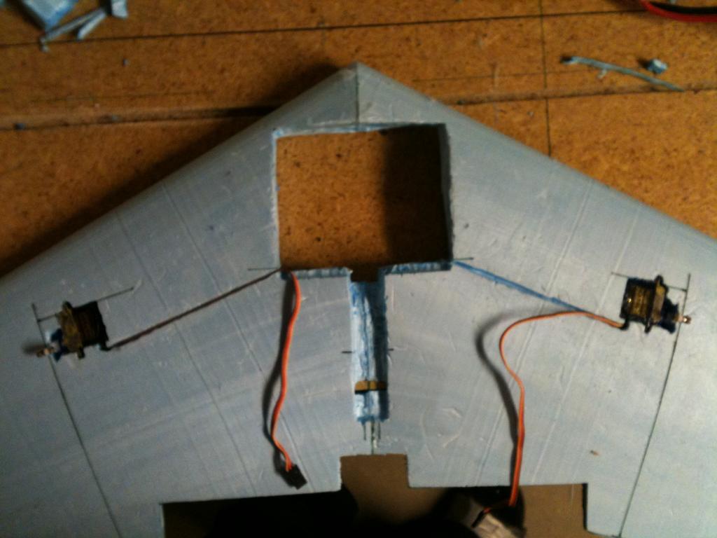

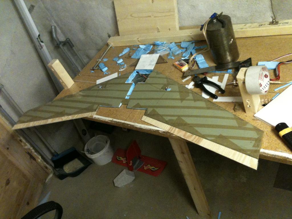

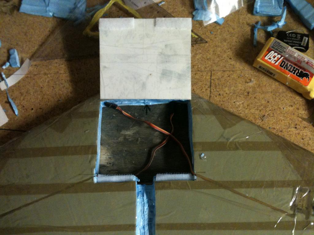

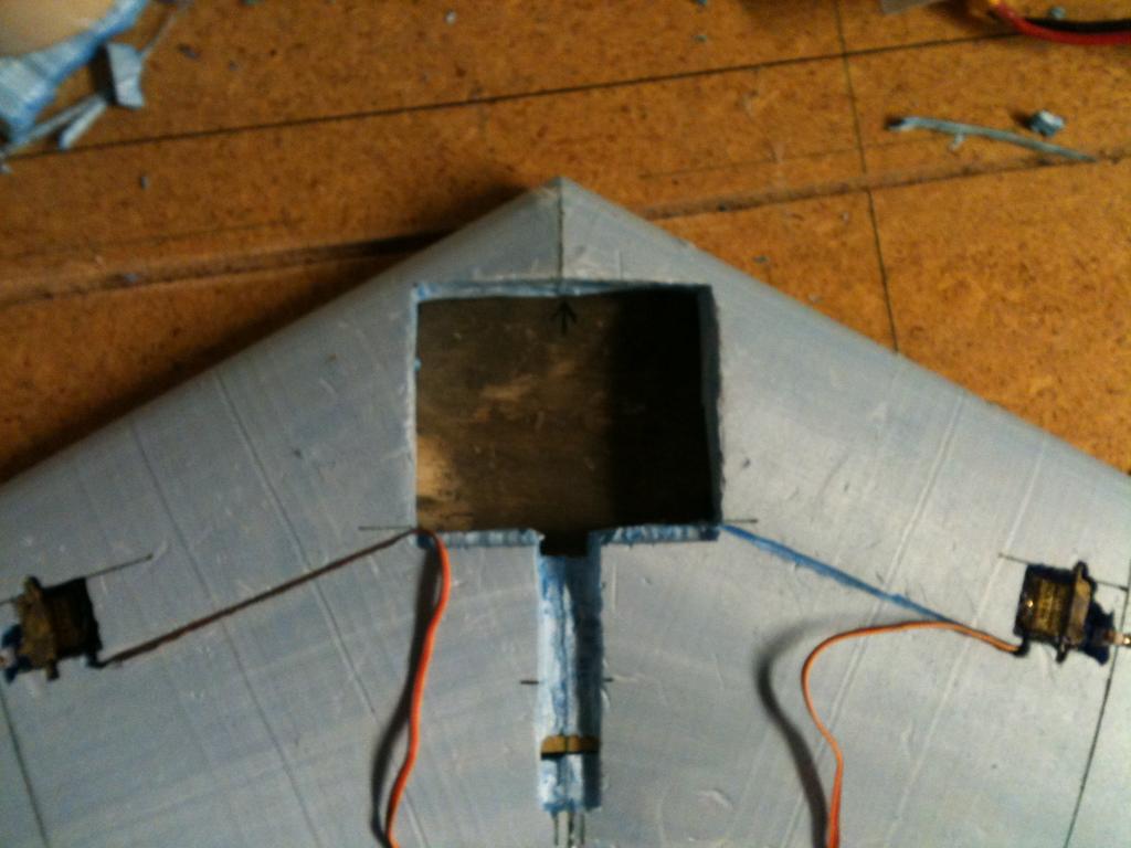

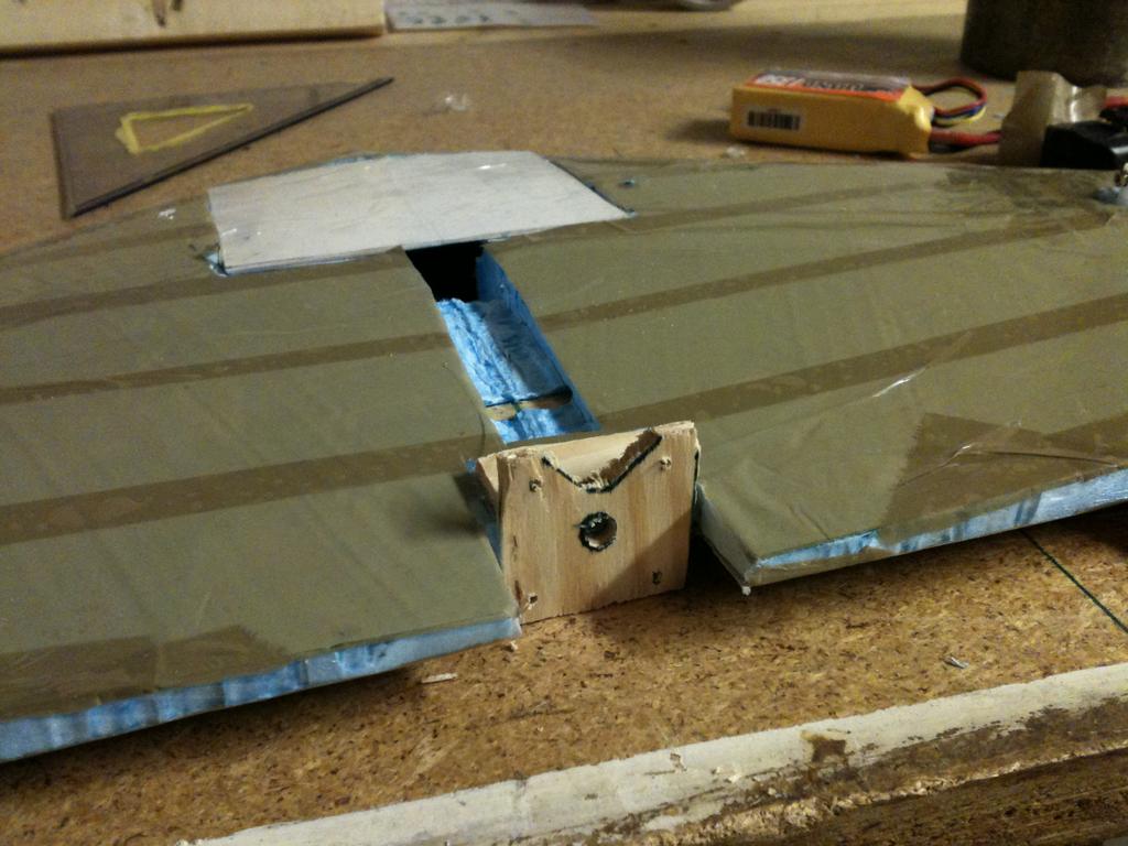

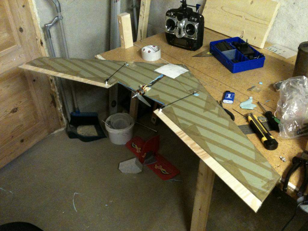

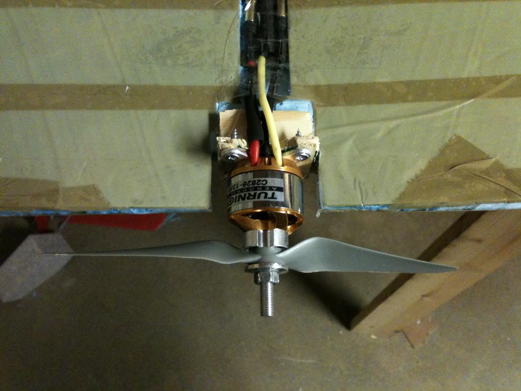

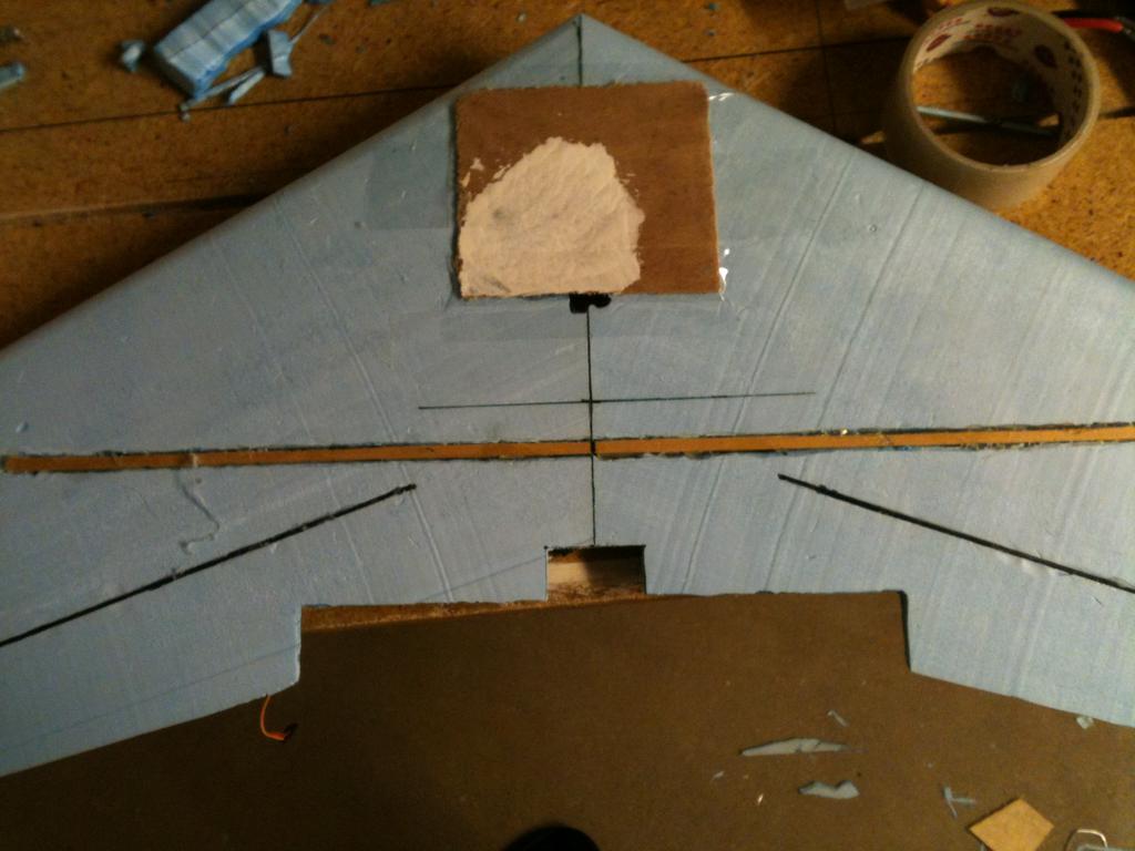

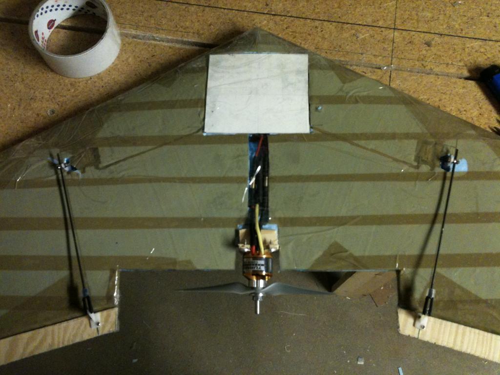

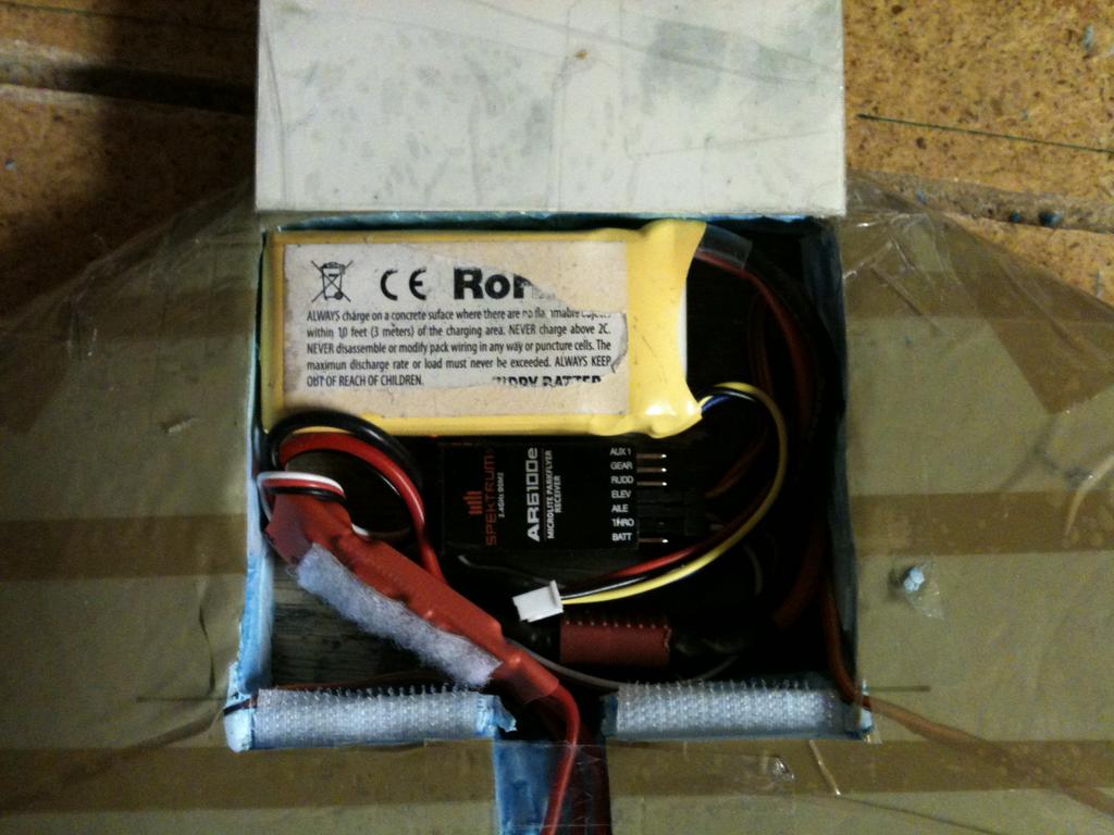

        Da er vingen min ferdig. Håper å kunne ta en testflyging i morgen kveld. Blir spennende å se om den flyr... Jeg tok meg ikke akkurat god tid, så vingen ble grisestygg... Hadde ikke noe å trekke med, så jeg surra den inn i pakketape for å stive opp litt Motorfestet ble også noe provisorisk, men får håpe det holder. Vekt ble 499gr med 3s 1350mah batteri. Har også plass til et 1750mah hvis jeg trenger mer vekt i nesa, men den balanserer veldig bra med 1350... Slenger med noen bilder...

                  Jeg har egentlig ikke noen eksakt tegning ettersom jeg justerte litt før jeg skar ut kjernene... Men utgangspunktet er fra denne sida: http://www.fmx.dk/projects/flying_wing/flying_wing.html
                  Jeg brukte 3mm finer som ror, og bare halparten så store som er brukt på den sida. Dvs 3cm ved tuppen og 2cm ved rota.
                  Jeg printer ut profilen og forstørrer den til ønsket størrelse. Så klipper jeg den ut, overfører på 6mm finer, skjærer ut og pusser helt glatt.
                  Mål på ferdig vinge:
                  Vingespenn : 114 cm
                  Root : 26 cm (lengde på profilen du skjærer ut)
                  Tip : 9.5 cm (uten ror)
                  Sweep : 32 cm
                  Legg inn disse verdiene her: http://fwcg.3dzone.dk/ , så ser du hvordan den vil se ut
                  Vekt : ca 500gr
                  Oppsett:
                  Motor: Turnigy 28-26b 1350kv
                  Esc : Turnigy plush 18A
                  Prop : 6x4 pusher
                  Batt : 3s 1350mah 30c
                  Vingen min balanserer på ca 18 cm fra nesa og bakover. Fant ut at vinkel på motor er viktig, etter mange fatale forsøk på å få vingen i lufta. Den forsvant rett til værs, så rett på nesa i gresset... Så jeg monterte motor sånn at propellen peker litt ned. Den vil da mye ned etter den er i lufta, men dette trimmes lett inn. De fleste vinger trenger ca 4mm trim opp for å fly rett...
                  Håper dette hjelper litt, og at du får det til
