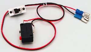

    Er det noen som har koblet sammen en KILL SWITCH fra greatplanes FOR BENSINMOTOR, og som kaN FORTELLE hvordan mann gjør det, med batteri og alt det andre er litt ny på dette her.

          For de som følger med litt er det nok denne han mener : http://www.rcpro.no/main.aspx?page=a...artno=TWLXJ776
          Vil tro du må gjøre noe alla dette:
          -batteri til tenning kobles til de blå kabelskoene. + på rød ledning og - på svart ledning.
          -ledning til tenningsmodul loddes på mikrobryteren, minus til svart(felles inn og ut at fra bryter) og plussledning til ledig terminal på mikrobryteren, den midterste terminalen.
          -du bruker en servo med en servoarm på til å aktivere armen på mikrobryteren mekanisk. Denne servoen styres av en egen kanal på radioen. Du linker denne kanalen til en bryter på radioen.
          Setter endpoint på denne kanalen til feks 0/100, der 0(tenning av) ikke aktiverer servo og dermed ikke mikrobryter mens 100(tenning på) aktiverer servo og servoarm og presser inn armen på mikrobryteren.
          Det vi ikke vet er om du har kontakt mellom +inn og +ut på bryter når armen på mikrobryteren er aktivert eller når den ikke er. Troligen vil det være kontakt når armen på mikrobryteren er aktivert.
          Klønete forklart? Ja kanskje! Men også en litt klønete kill-switch spør du meg.

            Hvis dette er den du har så ser det ut for at den skal koples inn som en vanlig bryter mellom batteriet og tenningsanlegget med de to lednings endene.
            da har du to måter å slå av og på tenningen på.
            den største skal aktiveres via en servo.
            dette er en mekanisk type killswitch. Skulle jeg valgt en til meg selv ville jeg gått for en optisk en. (jeg bruker for tiden choke i stedet)
            ....... Og der kom jehembre forran meg, men der er også en mulighet for at bryterene er ferdig loddet og at de blå abico kabelskoene skal koples inn i serie med batteriet. Altså f.eks sort ledning fra batteriet direkte mellom batteri og tenning. Rød fra batteriet i serie gjennom bryteren. (rød fra batteriet inn på den ene kabelskoen kommer ut på den andre kabelskoen og videre til tenningsanlegget.)
            Hvis ikke så er denne bryteren beregnet på motorer med magnettenning (ikke elektronisk) og bryter tennspolen som et direkte brudd i serie.
            Har du tilgang til et multimeter kan du jo "pipe" kretsen og se hvordan den virker.

              Vil ikke dette rett og slett kortslutte batteriet?
              Da har jeg mer tro på Nybegundas forklaring...
              Ja, dette er det jeg regner som killswitch for magnettenninger i utgangspunktet, men slik Nybegunda forklarer kan den brukes på elektroniske saker.
              Veldig greit om spørsmålstiller kan fortelle hva slags motor og bekrefte hva slags switch det er snakk om Er det motor med magnettenning skal magneten jordes via switchen f.eks.
              Blir kanskje helt feil når man skal gjette hva slags utstyr det er. Skal svarene bli riktig bør dem som spør legge en link til det de bruker... Ennå vet man ikke hva slags motor spørsmålstiller skal bruke. Opplys oss bratg

                Denne kjøpte jeg også en gang i tiden, den ligger i esken enda. Det er en mekanisk kill switch. Hvis du ikke allerede har kjøpt den så vile jeg mye heller gått for Smart fly sin optiske kill switch. Den er veldig enkel og funksjonell, du har da en diode på flykroppen som lyser ved tenning PÅ, veldig bra.

                  Det anviste tenningssystemet er beregnet for god gammeldags mekaniske tenningssystemer. Med litt tilpassing kan det også fungere på moderne eletriske systemer. Men, slik jeg ser det så har den anviste Killswitchen en stor ulempe: den vil ikke kutte motoren ved radio-, servo- eller batterifeil!
                  Om du har en motor med elektronisk tenning så vil jeg, som andre her, også anbefale deg å kjøpe en optisk Killswitch! Disse er laget slik at den vil kutte strømmen til tenningen ved feil på batteri eller radio. I tillegg kan du selvfølgelig stoppe motoren fra en bryter.
