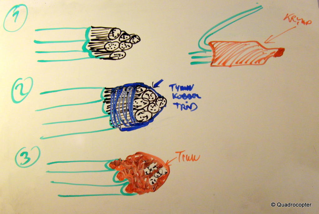

        ....Eller kjøpe ei kopperplate, slik som man bruker til å lodde batteripakker og bruke denne som et samlepunkt med loddetinn. Da trenger du ikke bruke så mye varme for å få bra sammenkobling.
          Jeg pleier å gjøre det på følgende måte når jeg skjøter tykke kabler.
          1. Avisoler ca 15 mm på alle kablene
          2. Hold dem helt samlet og tvinn en tynn kobbertråd (eventuelt en av kordelene) stramt rundt de avisolerte delene slik at det ser ut som en kabel.
          3. Fyll på med loddetinn - pass på at du har en god å varm bolt slik at du ser tinnet virkelig sklir inn mellom kordelene og fyller opp alt tomrom !!!
          4. Legg en krymp (40mm lang) over alle kablene og klem igjen den åpne enden med en tang når krympen er varm slik at den blir helt tett.
          5. Slå eventuelt en strips rundt kablene for å få de til å holde bedre sammen
          Denne skjøten tåler å bli dratt i og du vil garantert ikke få noe varmegang grunnet dårlig kontakt.
