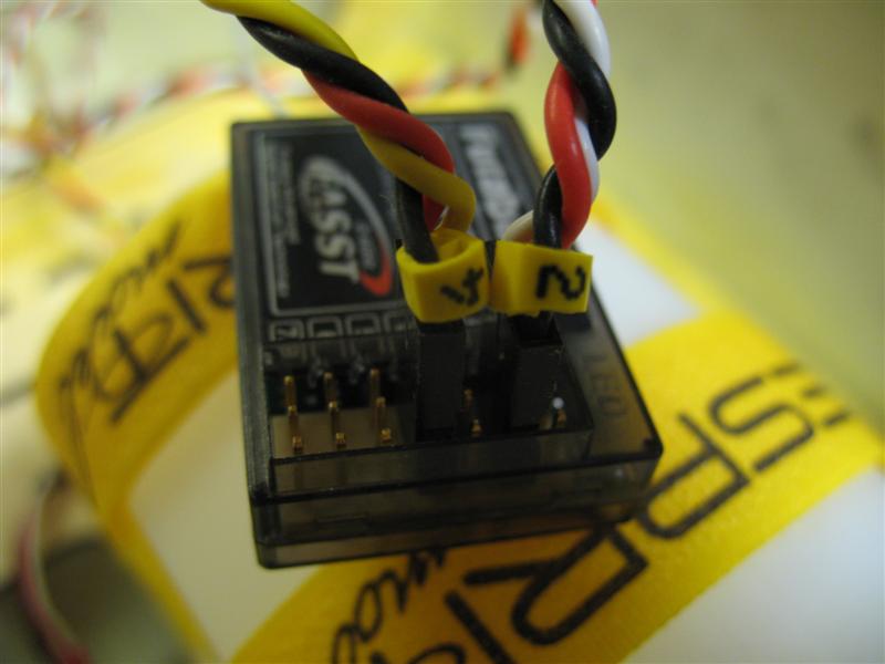

    Har tullet med litt forskjellige metoder for å merke ledninger med kanalnummer, slik att det skal vere raskt å flytte en mottaker fra eit fly til eit annet. Har prøvd med elektrikertape med tysj skrift, maskerings tape og tysj og tekstmaskin strimmel som man limer rundt servoledning. Disse metodene funker en stund, så forsvinner tysj skriften, og ledningene blir etter vert også klissete av limet på teipen. Det ser også ganske stygt ut med disse løsningene.

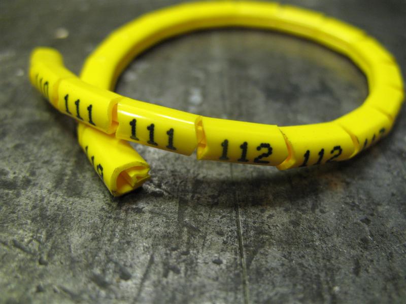

    siste par åra har eg brukt en løsning som eg har vert veldig fornøyd med. stod med hode inne i eit sikringsskap da eg fikk ideen. Elektrikerene bruker noen små plast "dingser" til å merke ledninger i sikringsskap, så eg skaffet meg noen strimler med slike nummer, funker perfekt.

        Huket tak i en elektriker og truet han til å gi meg noen strimler dette får du gratis om du tar kontakt med eit elektriker firma. dei har dette på store ruller og det er forbruksvare. Husker fra tiden eg var snekker att dette låg strødd rundtom på byggeplasser.

          Ingenting slår gratis men om du ikke får trua en elektriker, har Biiltema disse ganske rimelig. Jeg har brukt hundrevis av disse fra Biltema når jeg legger nye ledningsnett i fullsize biler.

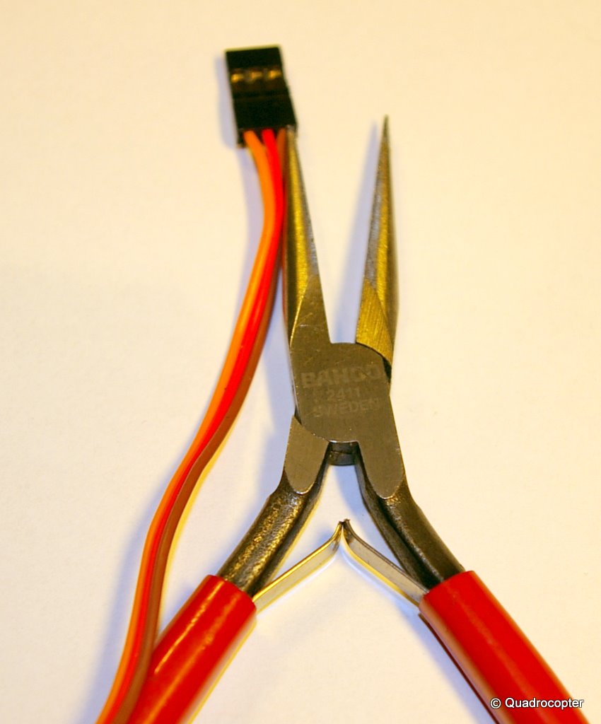

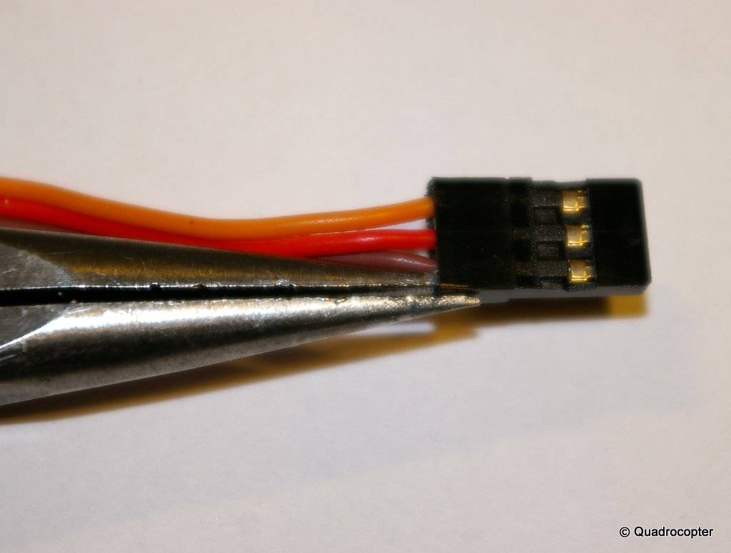

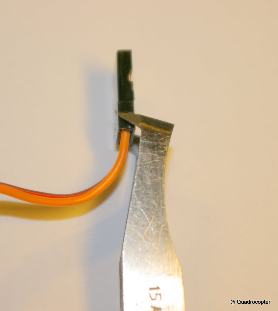

              Originally posted by nomore
              .....Hva er trikset?

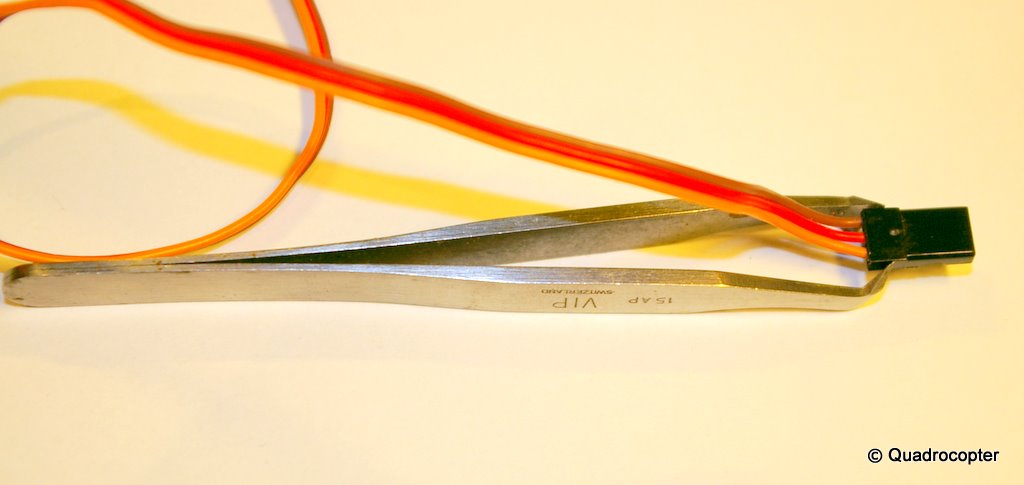

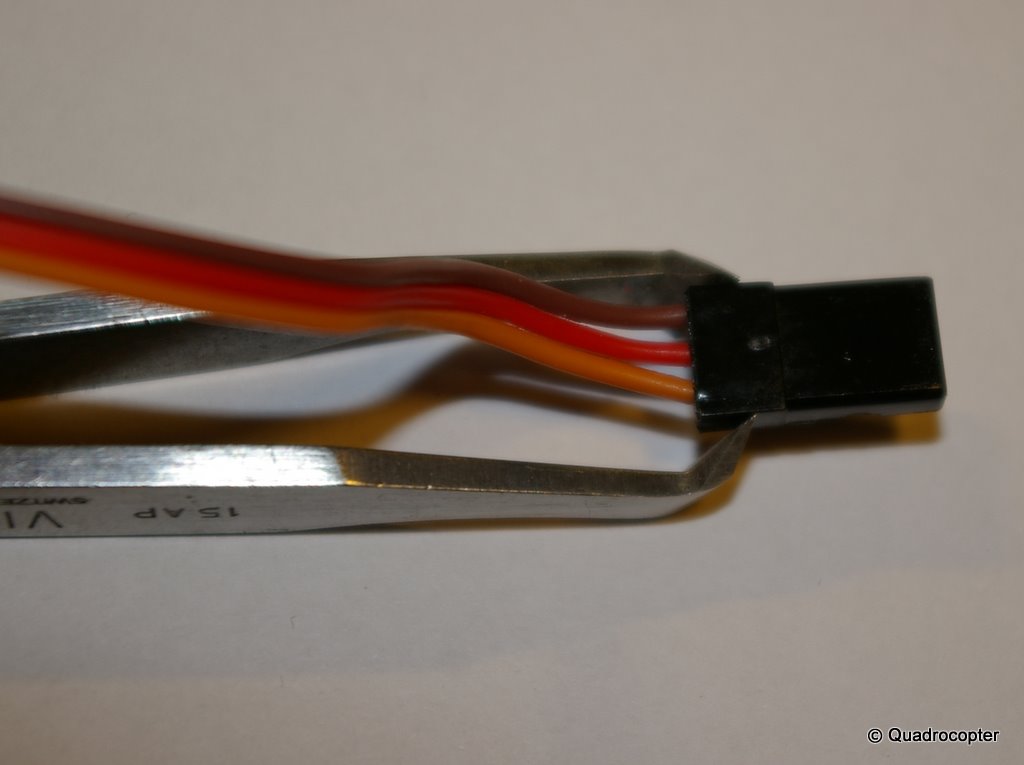

              Bruker to teknikker - får du pass til den tynneste, spisstanga du har så bruker jeg teknikken i de to siste bildene
              Eller så blir det å bøye ut spesial avbiteren å ta tak i ytterkanten av pluggen med den skarpe eggen - bilde 1, 2 og 3
              I begge tilfeller må du lirke ut pluggen hvis den sitter trangt.

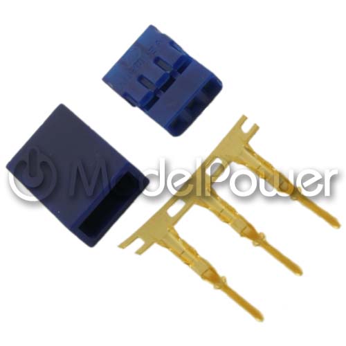

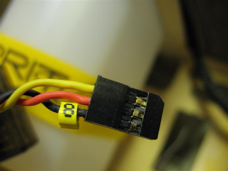

                  Er ikke store forskjellen på dei kontaktene. det eneste er att futaba har en leppe på ene siden av kontakten. Så på noen mottakere må man skjere vekk denne leppen for att kntakten skal passe nedi. på bilde nr2 kan man se leppa på høgre side av fut uni'n

                    Forskjellen ligger i hvordan de "polariserer" pluggen, d.v.s. hvordan du sikrer at den bare går en vei inn i utstyret som den kobles til.
                    Ser du en JR plugg fra fronten så ser du at den har en svak D-form, men Futaba har en liten finne som stikker opp på den ene kortsiden.
                    Hvis du klipper av finnen så går Futaba og jr om hverandre
