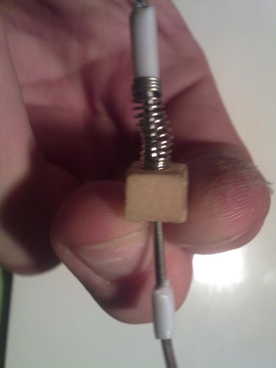

Heisann! Satt og laget meg en "canopylås" på luka på min Phoenix Model Katana her om dagen. Tok noen bilder og tenkte jeg kunne dele denne simple ideèn med omverdenen
Det du trenger er:
* 1 fjør (Jeg brukte en fra en kulepenn)
* 1 trekloss
* CA lim og Epoxy
* Pianotråd
* Plasthylse, eller noe så ikke fjøra sklir på pianotråden
* En luke og feste
* 5 minutter :-p
Du finner lengder selv, men pass på så det staget ikke blir for kort, men heller ikke så langt at det ikke går langt nok inn! mitt var rundt 2.5 cm
Treklossen skal limes fast, jeg brukte først litt tynt lynlim, så Epoxy seinere for og være på den sikre siden
Siden dette er i en bensinmodell, så valgte jeg og lage 2 stk. så jeg er sikker på at luka ikke faller av
Resten skjønner dere kansje selv? Og bilder sier mer en 1000 ord så er det noe du lurer på, så er det bare og spørre

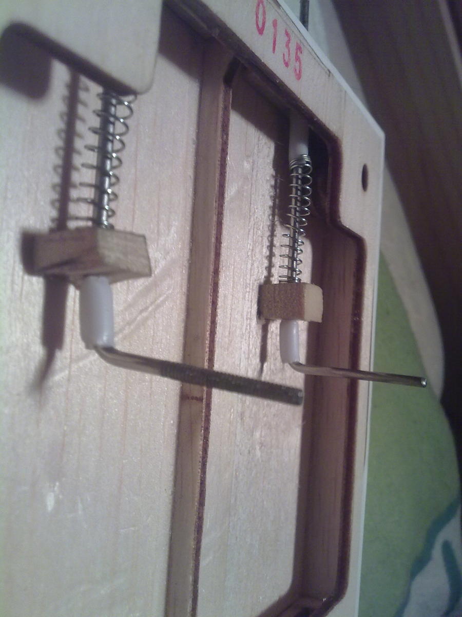

Bilde 1: Det er selve låsen, der ser du pianotråden, plasthylsa, treklossen og fjøra.

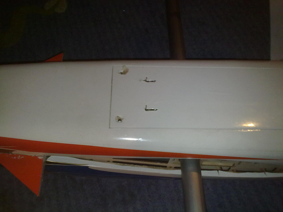

Bilde 2: låsen sammenklemt, så du ser hvordan den virker.

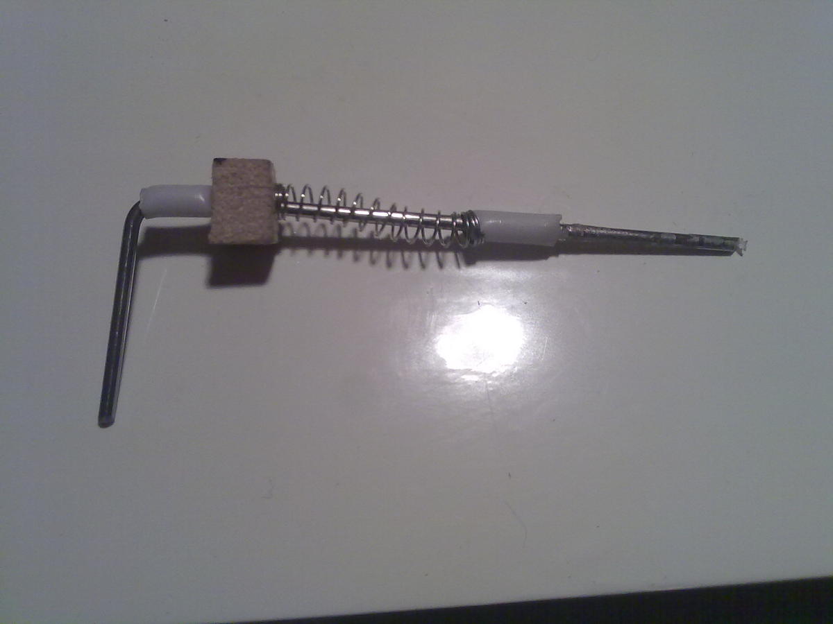

Bilde 3: Her ser du hvordan den skal festes, bare andre veien

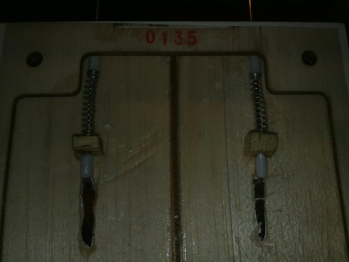

Bilde 4: Ferdig festet, fra innersiden, jeg brukte dremel til og lage sporene med

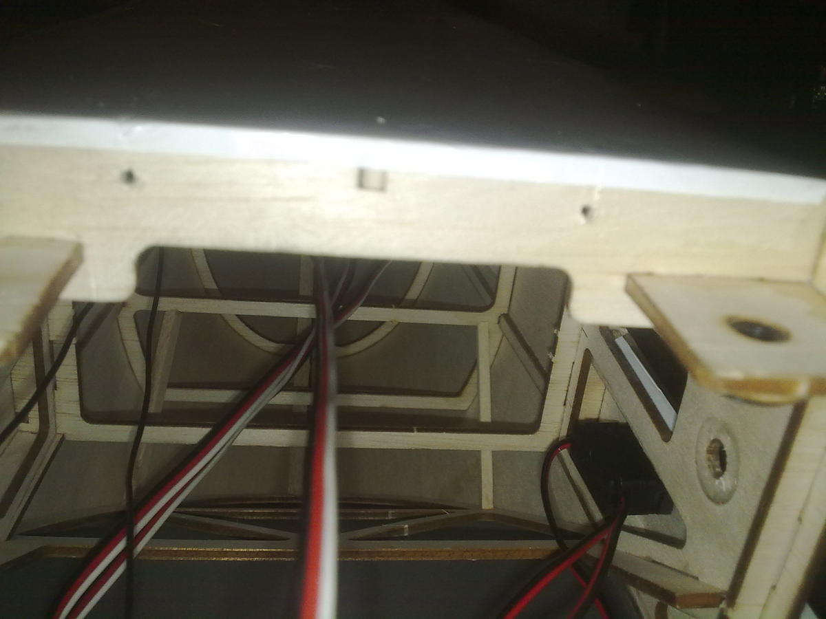

Bilde 5: Ferdig festet, fra yttersiden

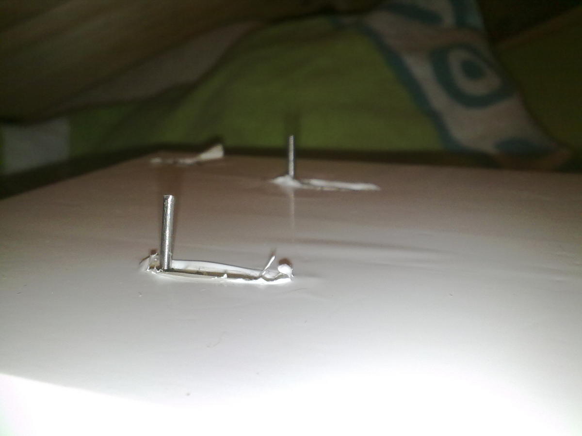

Bilde 6: hullene i flykroppen (Pass på og dryppe CA inni de, for når det vibrerer vil de utvide seg, og du vil få en skarkete låsemekanisme)
Jeg beklager hvis det er dårlig forklart... dette var en idè jeg bare fant på etterhvert som jeg jobbet, så jeg har ikke noe annet en en plantegning i mitt hode og følge
