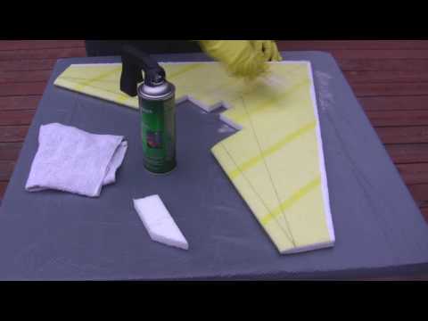

      Jeg har også tenkt på laminering. Det blir lett og sterkt. Men har også sett at folk bruker glassfiber, som f.eks på Ritewing Demon : 40" RITEWING DEMON LITE BUILD - RC Groups.
      Hobbyking selger store ark med glassfiber for en slikk og ingenting... Attention Required! | Cloudflare . Trenger bare epoxy i tillegg. Blir nok en del tyngre enn laminering, men tåler nok en god del mer også, da dette blir pinnestivt. Her er en video...:

        biltema laminering er nice, tomme såpedispensere på europris. så får du lik mengde. (en dispenser herder en med resin)
        jeg har liggende westsystem epoxy, men synest egentlig den er for dyr, er slike store kanner jeg har.
        når det blir pinnestivt så er det jo mer porøst, og du må rekne med litt ymse rep, mens laminering er shock absorbant. slik jeg har opplevd det
        edit: en enklere løsning, som jeg fant på youtuben, er en kar som lagde en mud duck i stor størelse. han brukte 70% trelim, 30% vann, metta isoporen med sausen, så la han avis over og metta den med lim, før han skrapte alt av. (så mye som muligt) han foretok en test på dette, og fant ut av dobbelt lag på FFF (fan fold foam) tålte nærmere 5kg. da er det snakk om en test bit på ca 200x200mm. litt tyngde er det, men det gjør ikke så mye på en vinge, siden det helt sikkert skal gå fort :P

          Glassfiber blir mer porøst ja. Men det funker nok best til store vinger... Sjekk denne:
          3 meter vingespenn. Laget av foam og glassfiber
