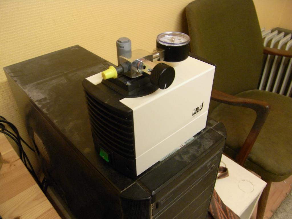

                              Jeg har nylig anskaffet meg den minste av R&G sine pumper.
                              Jeg har ikke brukt den ennå, men den er forholdsvis stillegående (omtrent som kj.sk.pumpe)
                              når ventilen som styrer vakumet er lukket (fullt vakum -800mbar).
                              Dersom ventilen blir åpnet for å justere mindre vakum så blir den ganske bråkete.
                              Det er ingen vakum bryter så denne pumpen er laget for å stå å gå hele tiden.
                              Hvis jeg skal si noe bra om den så er den veldig kompakt og liten.
