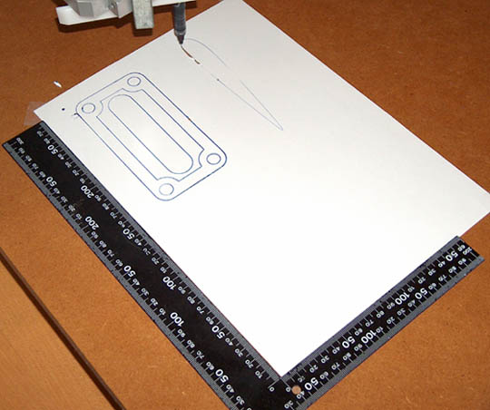

Her er ett bilde fra først kjøring(med penn) av maskinen.
Jeg tegnet en enkel del og en ”profil” i Turbocad
og importerte dxf filen til cam programmet.
Hele jobben tok max 10 minutter.

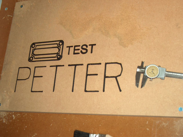

Her er første testfresing med maskinen.
Jeg måtte fargelegge med sprittusj for å få frem konturene på bildet,
derfor ser det litt ugjevn ut.

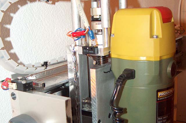

Nå har jeg montert endestopp/nullpunkts brytere på alle akser. (bilde)
Da er det kun nødstopp som gjenstår.

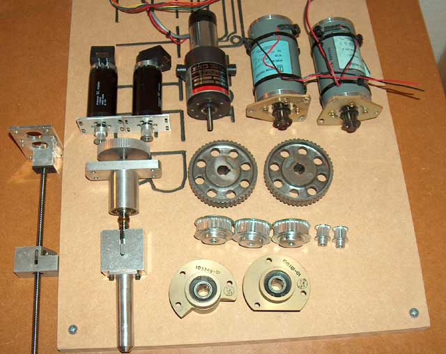

Her er et bilde av mine siste funn fra skrapcontaineren.
Nede fra venstre : En lang kulemutterskrue som jeg kan bruke
på en av aksene på dreiebenken.
En strøken kulemutterskrue som passer rett inn i Z aksen på Routern.
Diverse tannremshjul og lagerbukker. (kjekt å ha)
Oppe fra venstre: 3 servoer med enkodere.
Og 2 dc motorer som sikkert kan bruker til noe.
Jeg fant også liniære føringer for to akser, i perfekt stand. (Kulebøsser)
Akslingene var litt korte, med de er ikke så dyre å kjøpe.
Jeg har ikke fått sjekket motorene ennå, men hvis dem er ok, blir det
oppgradering til servomotorer på sikt.

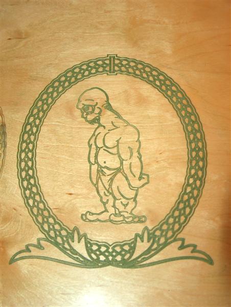

Supra25:
Kjapt tegna i Turbocad Pro v10.2
Lagra som EPS fil og importert til VCarve.
Det er et eget verktøy for tegning av tanhjul i turbocad.
Kjøpte den for en billig penge på Ebay.
Fra jeg startet å tegne, til programmet(G koder) var ferdig i VCarve-
tok max 10min.
Max dybde på kutt 0.5mm
Step over husker jeg ikke i farta, må ta en titt når jeg kommer fra jobb.
roughing er unødvendig med så små kutt.
Fresingen tok 30 min med en mating på 600mm/min.
På Grovfresing(roughing) bruker jeg en innstilling i VCarve på 49% av fresens diameter.
I One2000 tror jeg step over fungere på en annen måte, hvis man setter step over til f.eks 0.2 så overlapper man forige kutt med 0,2mm
Jeg har prøvd å sette samme innstilling i VCarve, men da er neste kutt kun
0,2mm forskyvet, som gir alt for mange grovkutt.
