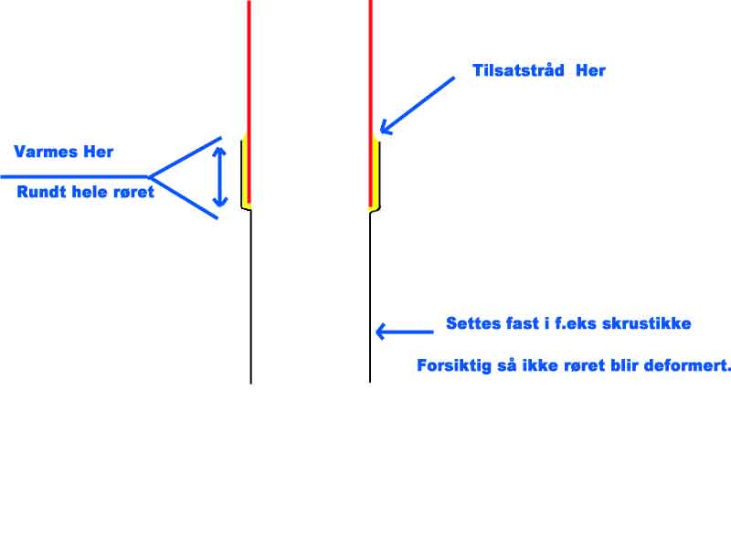

                Originally posted by flypilot
                Bendet som skal lodde er følgende : http://www.krumscheid-metallwaren.de/
                Der står det at det er laget av stål, så da burde det vel ikke være noe problem med og få sølvloddet til å bite?
                Disse krumsheid bendene burde ikke være det værste å Hardlodde, eneste problemet er antageilig tykkelsen , men er man litt forsiktig med varmen burde det gå bra . rørene er jo ferdig flenset så er enkle å sette sammen før lodding.
                Først , puss ren flatene som skal loddes sammen med stålull/smergel , tørk av spon med lofritt papir, og ikke ta på flatene med fingrene etter pussing.
                Fest røret med ytterflensen rett opp og ned og plaser inner røret oppi . juster til riktige vinkler.
                Valg av tilsatstråd. Har ikke Castolinboka tilgjengelig her akkurat nå , men men velg en tråd som er flussbelagt og som kan lodde rustfritt stål og ligger i det laveste sjiktet i smeltetemp,(600-620 grader), F.eks Magna 67 F fra Relekta Import. Velg den tynneste som leveres av dette slaget hos din lokale elektrodeforhandler pga at rørene er tynnvegget.
                Tynne materialer = tynn tråd , ellers må det til mye varme for å smelte tilsatsen og dette gjør at materialet som skal loddet fort kan bli overopphetet.
                Forhandeler har sikkert ei oversikt over type tilsatsmateriale og kan hjelpe deg her.
                Selve loddinga: Bruk gjerne ei turboprop flaske til denne jobben , varm litt forsiktig på "rørskjøten" først , la flammen bare stryke over skjøten 1/2 -1 sek, la materialet få "hvile" 2-3 sek så varmen får fordelt seg litt, legg tilsatsen i skjøten , gjenta prosedyren til du ser flussen smelter og kryper ned mellom rørene , nå er det like før ... gjenta prosedyren igjen til selve tilsatsen smelter og kryper ned mellom rørene. Husk å varme fra forkjellige sider på rørskjøtene, ikke bare fra ene siden. varmefordeling er trikset her.
                Som nevnt tidligere skal det til litt "feeling" til for å vite når du når riktig temp.
                Etter lodding , puss vekk overflødig tilsats og fjern fluss (fluss kan korodere materialet over tid.)
                Skulle du overopphete, eller loddinga ikke "biter" skikkelig må du bare varme forsiktig igjen til delene lar seg demontere , la de avkjøle , pusse de rene på nytt med smergelpapir , og prøve igjen. værre er det ikke. det gjelder bare å tørre å prøve.
                Ble kanskje litt opp igjen det samma som beskrevet tidligere i tråden men...
                Lykke til , post gjerne noen bilder av loddinga hvis du prøver deg ...
