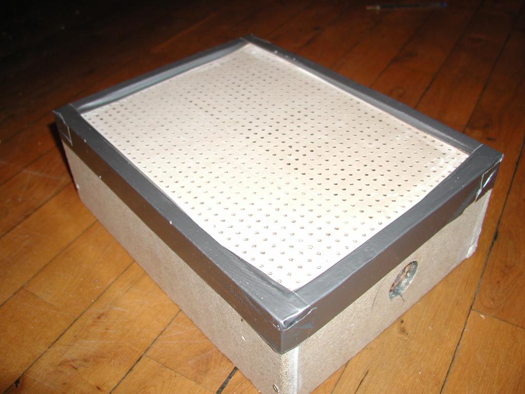

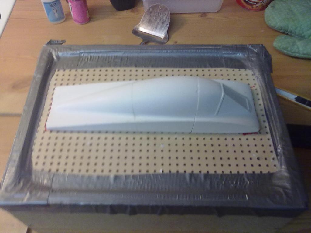

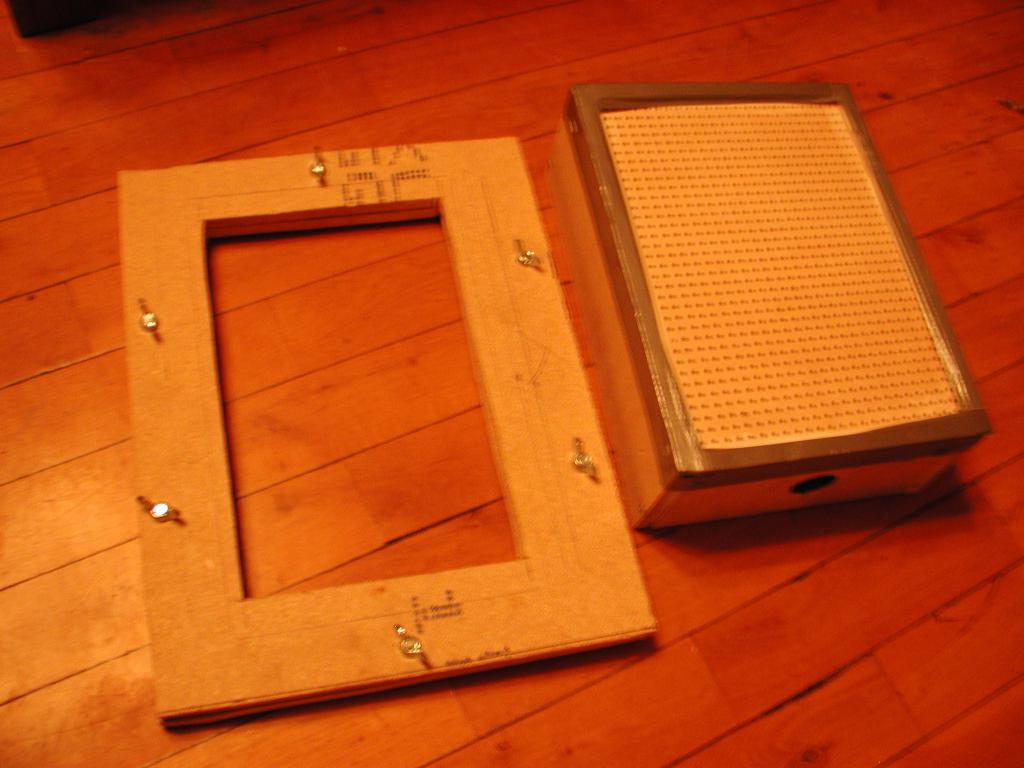

    Først måtte jeg skaffe meg ett vakumbord og ei trekkeramme . for ikke å gape over for mye bestemte jeg meg for å lage ett vakumbord/kasse for plater i ca A4 størrelse. Fram med snekkerverktøy, sponplater, kryssfiner.
    Laget ei kasse i spon i passe størrelse, freste spor i toppen slik at jeg kunne felle inn ei 10 mm kryssfiner plate på toppen av kassa. Kryssfinerplata ble skåret i rett mål. Så begynte jobben med å perforere denne topp plata med dremmel og 3 mm bor. Jeg brukte ei perforert stålplaterest av ett korntørkegulv som mal for borringa. Puh , tok litt tid , men resultatet ble bra ..
    Så var det å montere sammen kassa , den ble skrudd sammen og tettet med silicon for å få helt tett kasse uten lekasjer.

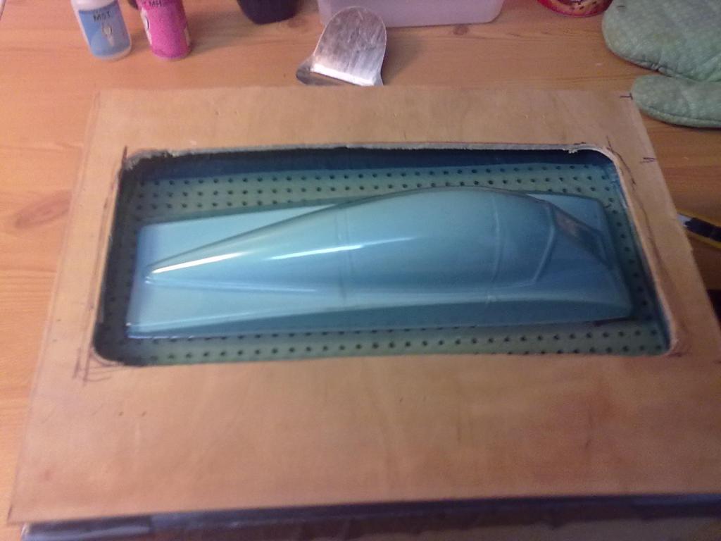

    Så var det trekkeramme , hadde 2 sponplatebiter som jeg skar ut ett firkantet hull i midten som er litt mindre enn kassa. borret hull og satte i bolter med vingemuttere for å kunne skru de 2 platene sammen og holde plastarket på plass.

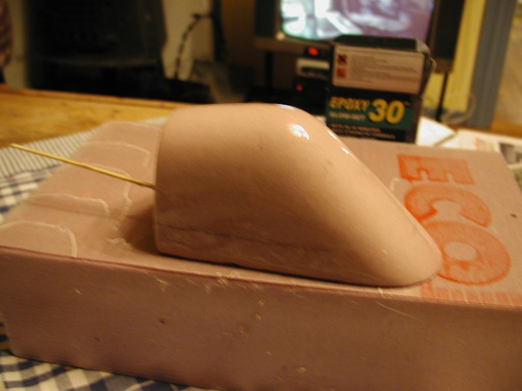

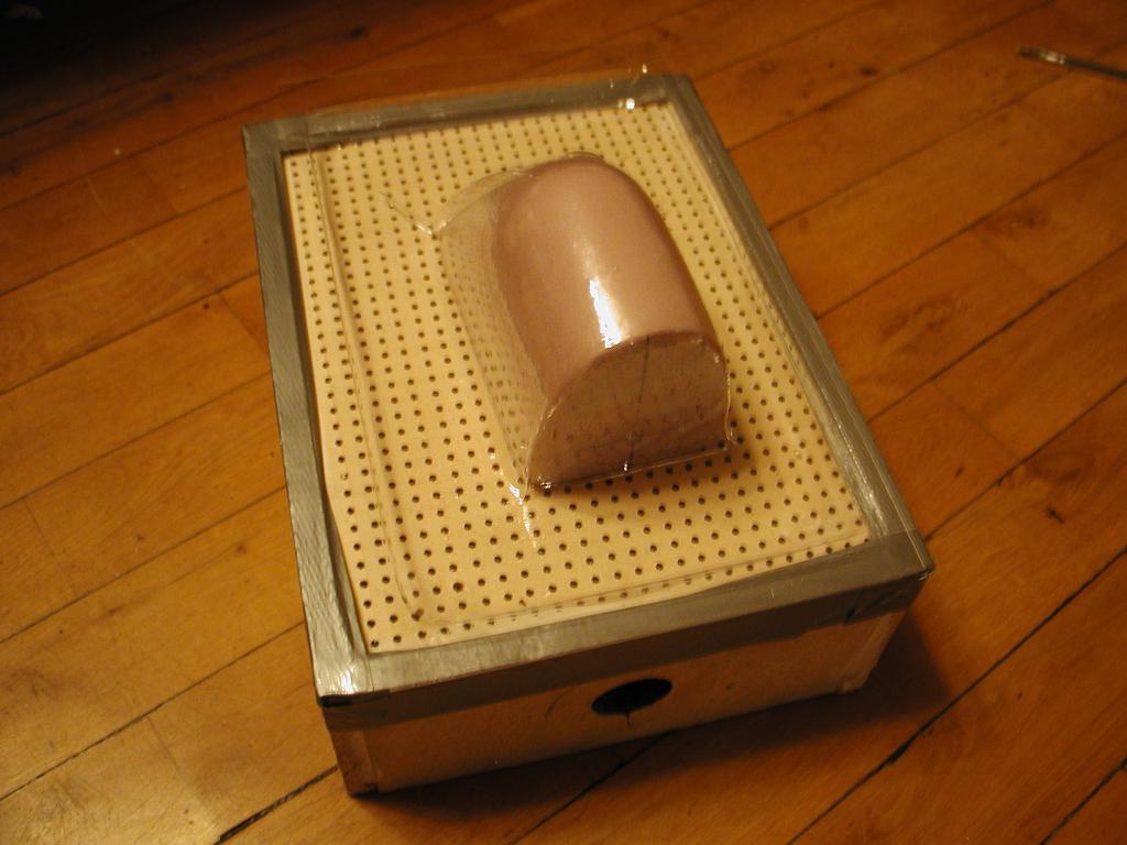

    Plugg måtte lages for Canopy.. fram med kniv, linjal, sandpapir og en bit med rød styrofon. Formet pluggen slik jeg ville ha canopyen + at pluggen ble laget oversize i høgden. Dette for å få trekt plasten så langt ned at den kunne festes på siden av skroget. Etter finpussing av pluggen fikk den 1 lag med 30 min epoxy . Hadde det litt travelt med å få testa dette så var ikke så alt for nøye med finish på overflata på pluggen. Her bør man nok grunne , slipe og lakkere så man får 100% glatt overflate. minste pore vil synes på plasten etter trekking.

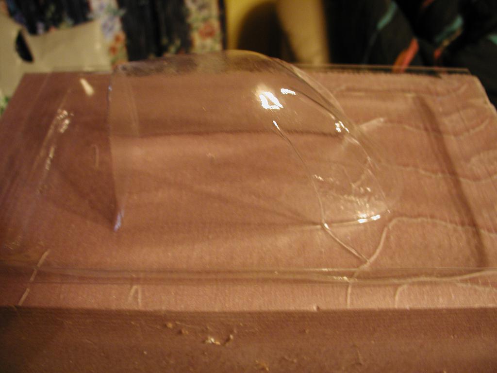

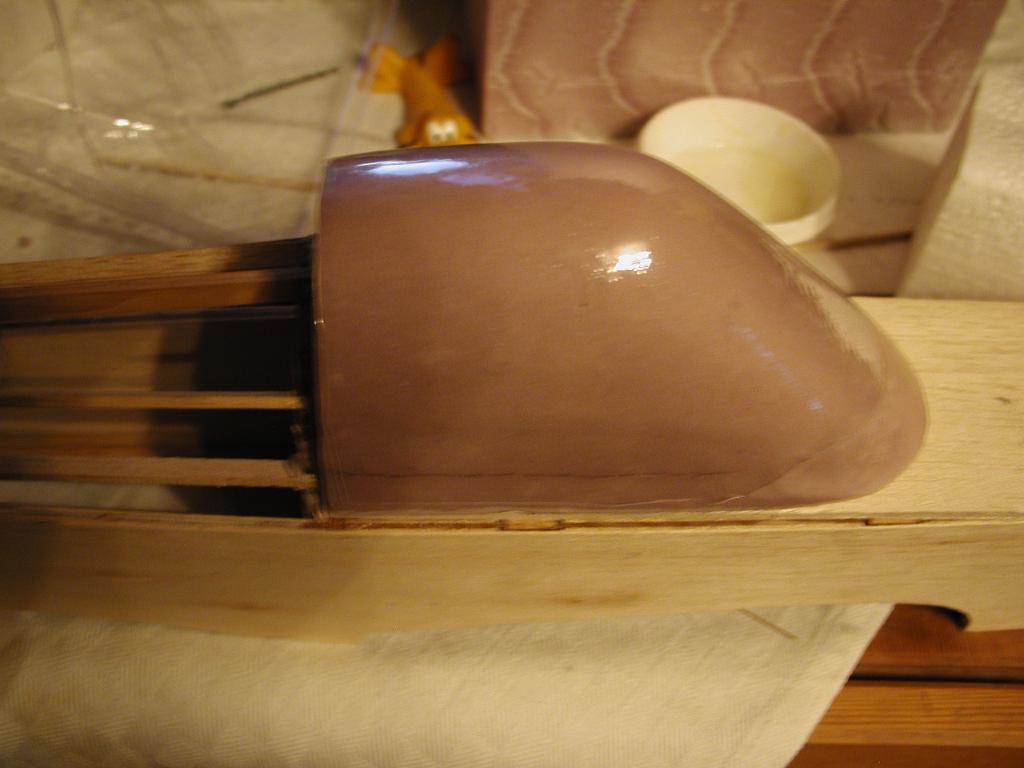

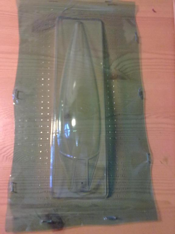

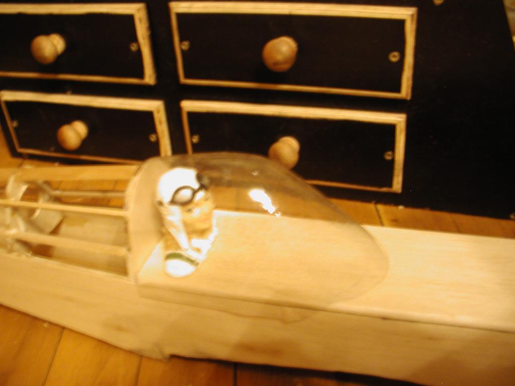

    Plast ble satt i ramma , 0,75 mm klar plate med JR polyester jeg hadde fått tak i hos den lokale hobbypusheren. -Maximuz- ble tilkalt for å hjelpe meg med selve trekkeprosessen. Vi testet flere støvsugere og koblet til den som hadde best sug til vakumkassa. Stekovnen ble satt på 180 grader, 2 vedkubber ble slengt inn i bunn av ovnen og fungerte som stativ for trekkeramma. Inn med ramma , sjekket om plastplata begynte å "henge" i ramma , .. vente lit ... så skjedde ting fort. plata ble fort varm gitt.. opp med døra på ovnen , på med grillvotter , ut med ramma trakk den ned over pluggen som var plasert midt på vakumbordet. på med støvsugeren , SVOPP , der ble plata trekt rundt pluggen , det gikk fort. Desverre ble forsøk nr 1 mislykket , det ble skrukker på fronten av canopyen. Mine misstanker var at plasten var for varm, så ny plate ble satt i ramma og putta i ovnen ..
    Nytt forsøk , men nå ble nok plata tatt "litt" fortidlig... så dro seg ikke intil pluggen i bunnen mot vakumbordet.. fram med varmepistolen og varmet litt forsiktig rundt med vakumet på. den formet seg nå intil , men det ble fort for varmt for styofonpluggen. Hadde jeg hatt tre, glassfiber eller ett mer varmebestandig materiale i pluggen hadde antagelig dette gått helt greit.
ID:	630990Click image for larger version
ID:	630991Click image for larger version
    Resultatet ble aksepttabelt , så da var det bare fram med saksa og klippe av overskuddsplasten og tilpasse canopien til flyet.
    Modifiseringer som jeg har tenkt til å gjøre før neste forsøk er å Høvle ned kanten på vakumkassa (se bilde) , slik at denne blir helt plan på toppen. ny trekkeramme kommer jeg nok også til å lage , den bygger litt mye, så tenkte jeg skulle skifte ut bunnplata i ramma med 3 mm kryssfiner.
    Skal jeg trekke større detaljer , må jeg lage meg ett større vakumbord og antagelig lage varmeelemnt til å varme plasten da stekovnen fort blir for liten for større formater.
    Må nok til litt erfaring med å oppnå riktig temp på plasten ved trekking, her er det mange faktorer som spiller inn, materialtype, størrelse og utforming på plugg osv.

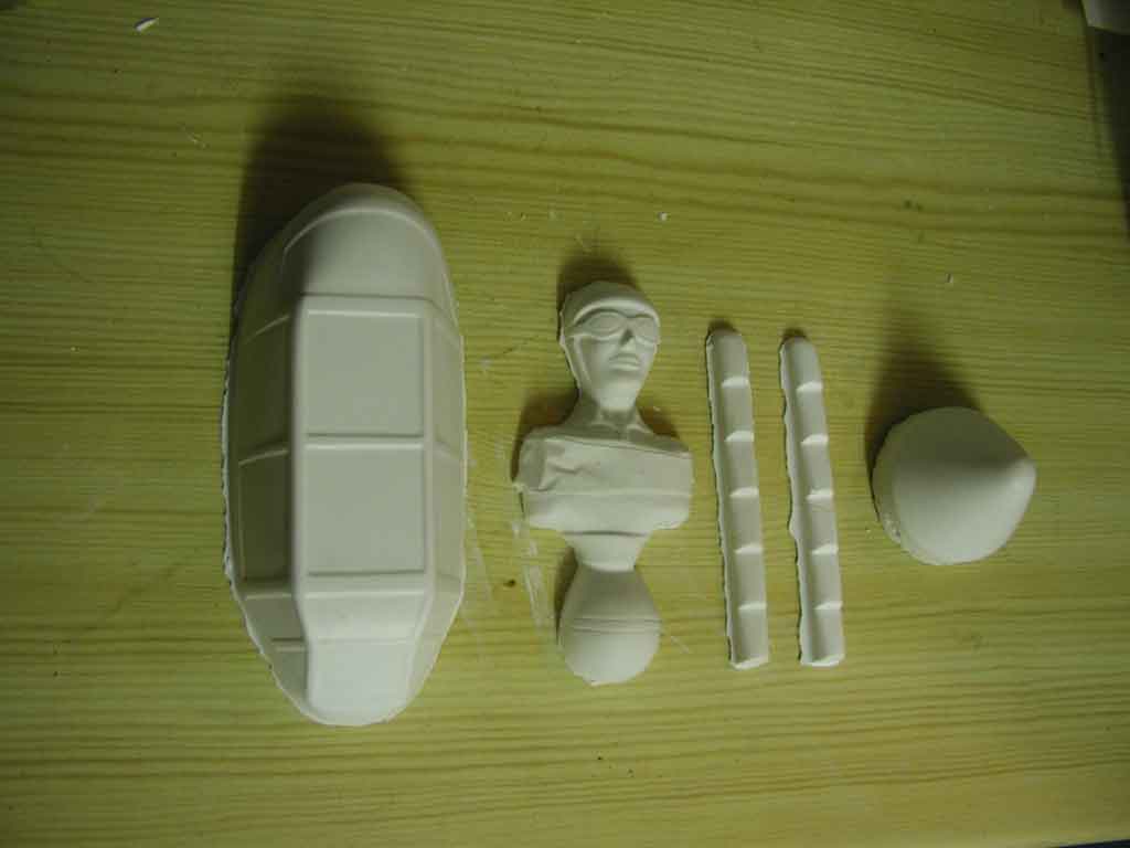

                          Etter litt testing med vakumforming , er nå tiden inne for å prøve seg på plugger i Gips. Hadde ett parkflyer sett av en ME 109 fra Simprop liggende , så fant ut at jeg ville lage meg avstøpninger av plast detaljene slik at jeg kunne lage meg nye for reservedeler eller bruke disse detaljene i andre prosjekt. Modell gips ble handlet inn , 5 kg bøtte hos den lokale malings sjappa. Plenty med gips til mange små plugger av ymse slag.
                          Blandet gips og vann 50/50 på øyemål, laget den litt tynn først og fylte litt i forma og lot denne renne rundt overalt innvendig for å være sikker på å få fylt alle smådetaljer skikkelig og for å unngå luftbobler i overflata. , tilsatte ørlite mere gipspulver til rett konsistens og fylte forma helt.
                          Da var det bare å vente til gipsen størkna. etter ett par timer var gipsen hard nok til å ta ut av forma. Her måtte jeg lirke litt for å få gipspluggen til å slippe , men det gikk i grunnen helt greit.
                          Pluggene ble nå satt til tørk. De må stå til de blir kritthvite i overflata.
                          Ble meget fornøyd med overflata på pluggene , helt speilblanke og detaljene ble meget bra på f.eks pilot pluggen.
                          Flere bilder av prosjektet finner du i mitt galleri her.

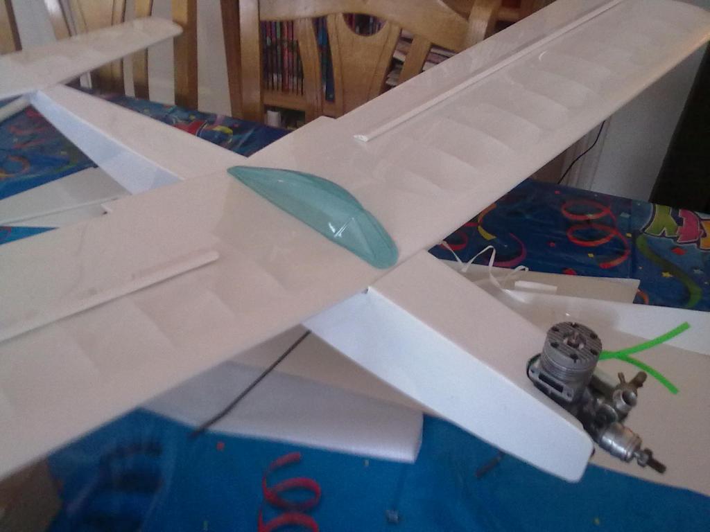

                            Da var det tid for ett nytt prosjekt, Canopy til en Falcon III fra Carl Goldberg. Den som var med i settet var av uklar plast så ønsket en farge og finish.

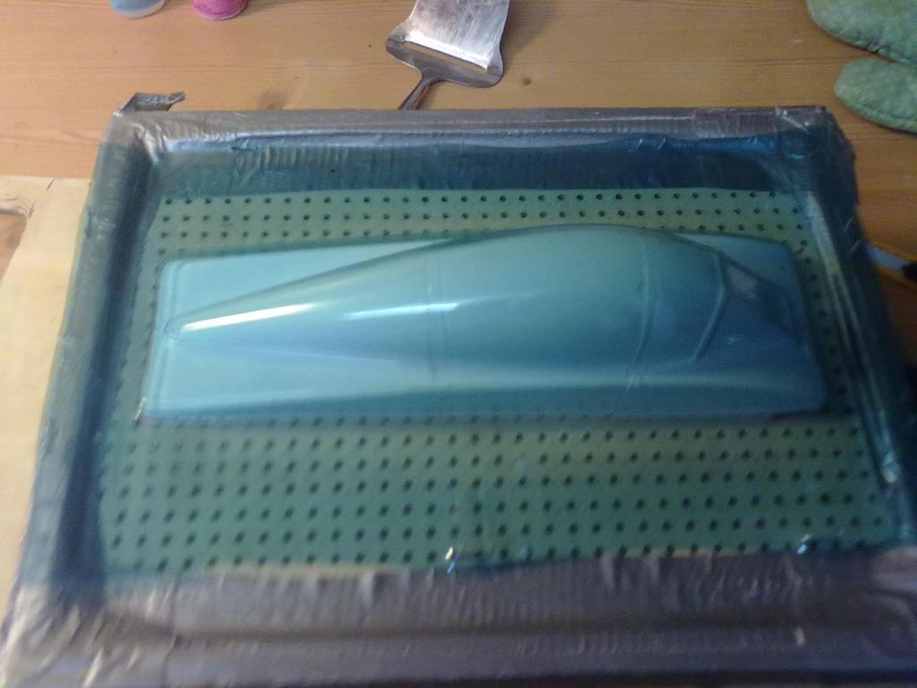

                            Gipsplugg ble støpt i den medfølgene canopy, Blå plast (1 mm) ble varmet i stekovn og vakumtrekt over gipspluggen. meget godt fornøyd med resultatet.
                            Gipspluggen på vakumkassa
                            Plast i trekkeramme av 3mm finer, (plasten er stiftet til trekkeplata.)
                            Trekkeplata er fjernet.

                            Canopy klippet ut av arket, klar for trimming og innfesting på Falcon III
