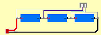

Jeg skal lage en batteri pakke med 3x18650 i serie. Denne batteri pakken skal gi strøm til noen 12v led lys.
Denne 3x18650 holderen har pcm installet. Kan jeg bruke den som den er eller trenger jeg å montere på balanserings ledninger i tillegg?
Hvis du ikke bygger inn noe elektronikk som gjør balanseringen inn i pakka så vil jeg anbefale på det sterkeste å legge ut en plugg for balansering - denne kan du rappe fra et defekt/dårlig LiPo batteri som du sikker har slengende.

Hvordan kan jeg bygge inn noe elektronikk som gjør balanseringen inn i pakka?

Du kobler den på følgende måte:
Husk at polariteten på LiFe batterier kan variere fra det man er vant til på vanlige batterier så sjekk dette nøye før du kobler opp.
Hvis du bruker kassa som det refereres til i mail #1 så er jeg usikker på om du kan bruke denne kabelen (eller noe annet), ser ingen plasser å lodde på balanserings kabelen mellom batteriene...
