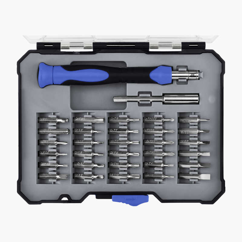

      er ikke så avansert
      skal se på de gel batteria
      på biltema de blå til 300kr
      de holder på vinteren
      har en 100kr så er
      dette settet fint, delene
      er vel litt dårlig til
      m2-3-4 skruer men men
      så når en tenker
      umbrako er ikke bra

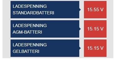

                  LiFe er vell som gamle Nikko Rc
                  batteri Ni-cd tåler 1000 ladninger
                  LiPo ved 1/2c ladning tåler 2-300
                  søke ord nikko rc bmw
