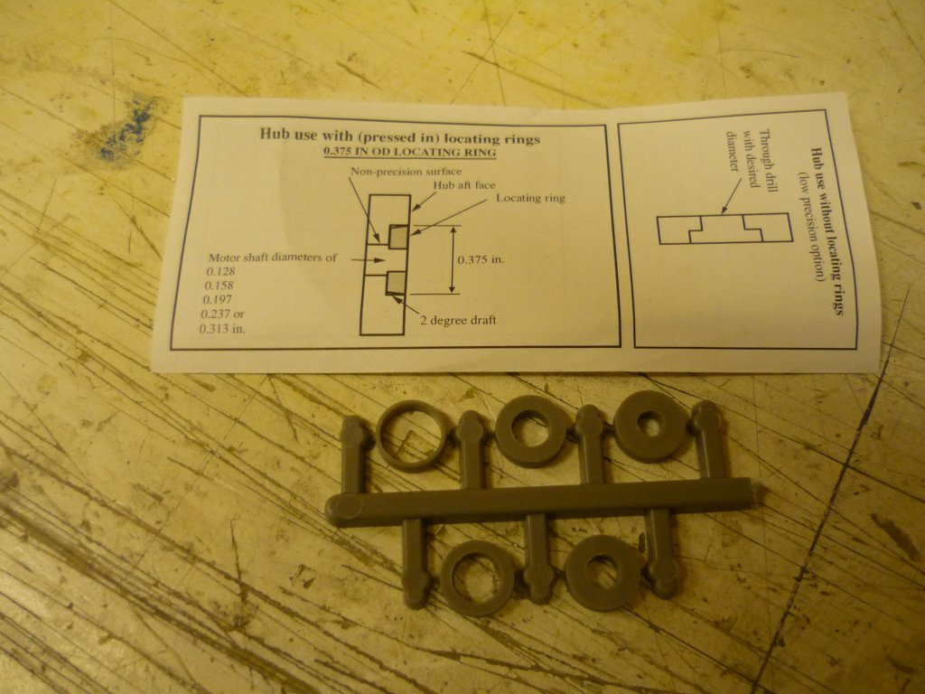

Angående oppboring av APC-E propeller, er det verdt å merke seg at propellene har et gjennomgående hull (selvfølgelig..
), men også et nedsenket parti hvor det skal settes inn en av de foringene som følger med i pakken. Merk at APC selv sier at den gjennomgående boringen ikke nødvendigvis er helt sentrisk, eller helt rett. Det nedsenkede partiet for innsetting av foring, skal derimot være sentrert, og propellen skal følgelig sentreres på akselen med nevnte foring, ikke på den den gjennomgående boringen. Om boringen i utgangspunktet ikke er perfekt sentrert, er det også liten vits i å sentrere en brotsj/bor etter boringen. Så lenge propellen sentrerer på foringen, kan godt det gjennomgående hullet være noen tideler for stort; da har du to veldefinerte anleggsflater: baksiden av propellbosset som ligger an mot medbringeren på motoren, samt foringen som sentrerer bosset mot akselen. Med dette i dette i bakhodet, går det fint å bore opp med helt vanlig drill/bor. Her er hva APC selv sier om saken: APC Balancing and Installation. Om jeg husker rett - hvilket alltid er en farlig antagelse - er dette også omtalt på den lille papirlappen som ligger sammen med propell og foringer i posen.
Dette gjelder kun for APC-E, propellene beregnet for forbrenningsmotorer levers ikke med foringer, og det kreves følgelig større nøyaktighet ved oppboring.
