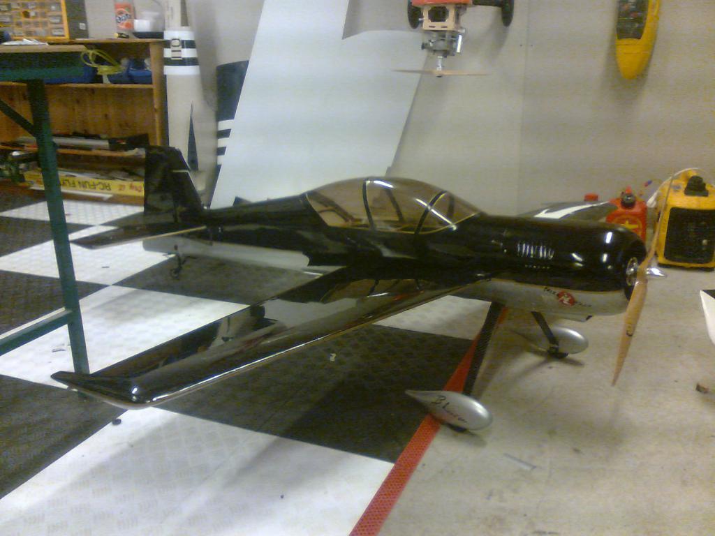

                  min sebart sukhoi140
                  4/70*60= 3,4min @ 2660W peak WOT dette oppsettet flyr jeg 8min med
                  Så jeg tror du får flytid på ca 4,5-5min

                          Sukhoien fikk jeg godt brukt og ferdig kræsjet, hadde et 10s turnigy oppsett liggende som ble satt i den. Hadde jeg satt opp flyet fra scratch så hadde det blitt 6S.
                          løp og kjøp, før noen andre tar den Sebart S140 3D Monster White/Blue Hacker A60 Electric
                          Kan anbefales!Click image for larger version
