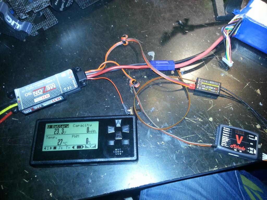

    Jeg er i ferd med å konvertere fra Futaba til Jeti. I samme slengen bytter jeg ut ESCene til Jeti Mezon. Jeg har ikke fått radioen enda, men regulatorene er i hus:
Name:	2013-01-15 20.35.46.jpg
    Jeti Mezon har telemetristøtte sånn at jeg får strømtrekk, spenning, temperatur etc på radioen. Enn så lenge har jeg det på en ekstern JetiBox. Nå kan jeg kaste loggerne på helikopterne
    Den har også en innebygget 15A BEC.
    Den kanskje feteste funksjonen er at man kan programmere ESCen fra radioen

    Det der ser bare genialt ut, Mange andre som har endel å lære av Jeti!

      Ja, ser igrunn irriterende bra ut det opplegget der.
      Men jeg har tenkt å lese en grundig gjennomgang av ds-16 fra Jotto før jeg i det hele tatt vurderer å bytte

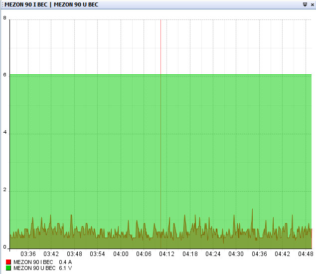

                  Jeg har fått gitt ESCen som sitter i en T-Rex 500 litt hardkjør de siste dagene. Det var litt interessant å se på BEC-loggen:
                  Den øverste lysegrønne loggen er BEC-spenning. Denne viser jo ikke antydning til spenningsfall. BECen som er innebygget i Phoenix Ice-regulatoren som jeg brukte før varierte mellom 5 og 6V...

                    Jeg tror den grafen lyver. Kan du teste å ta av bec pluggen og koble på et multimeter å jokke som f med throttlestikka?

                      Jeg kan måle med V-Baren.

                        Du belaster jo knapt BEC'en - hvis den mørkegrønne(røde) kurven er strømtrekk så peaker den knapt opp i 1Amp - dette er "tomgangs-strømtrekk" for digitale servoer...

                          Loggen viser max 1.9A. Jeg vet ikke hva som er normalt på denne typer servoer (dette er Align 520-servoer, ikke full-size).
                          Anyway, jeg målte spenningen med V-Baren nå. Når jeg jukker max på alle stikkene på T-Rex 700 med 610-servoer, dropper spenningen ca 0.05V (dette er målt på bakken uten belastning).
                          Edit: jeg googlet litt om servo-strømtrekk på T-Rex 500. Det nærmeste jeg fant var en som logget peak på 2.7A på en Raptor E550. Den er jo en del større, så det kan jo stemme bra.

                            Strømtrekk kurven er ikke i nærheten av 2A...
                            Hvor ofte "sampler" den?

                              Det har du rett i. Hvis du ser på x-aksen på grafen, så ser du at den går fra 03:30 til 04:50 - mao bare litt av flighten. Det var dårlig screenshotjobb av meg...
                              Jeg er ikke sikker på hvor ofte den sampler.
