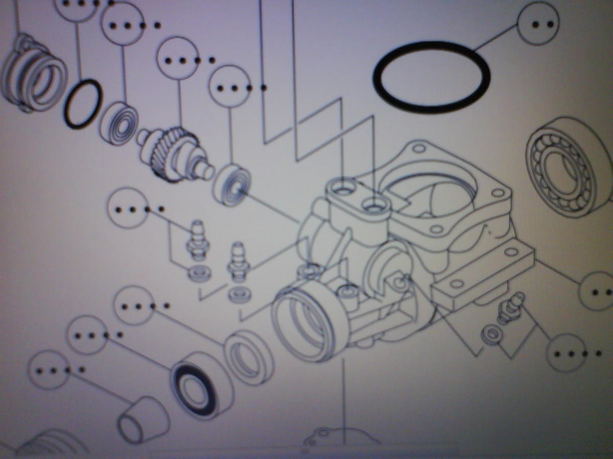

                      Her er det mulig å gjøre allt feil!
                      Manual: http://yspartsandservice.com/
                      Bildet viser at kammen i motoren din blir drevet av veiva med et drev som da har utveksling 1:2
                      Spørsmålet blir da om du har hatt dette ifrahverandre?
