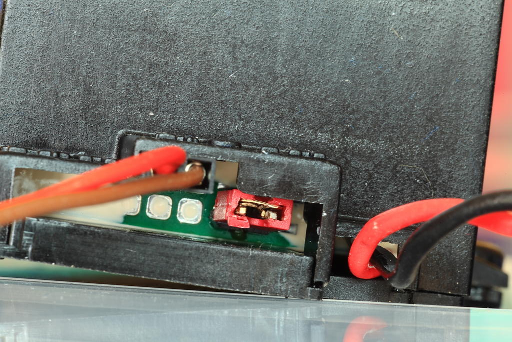

      Hvis du titter på kortsida av tenningsuniten der kabelen til batteriet går inn til høyre sitter kontaktene til jumperen du skal ha inn umiddelbart til venstre for den. Enda litt lenger til venstre og anelsen høyere er tilkoblingen for dioden.
      Er det samme ignition bør dette hjelpe deg. Har du en annen generasjon tenning kan det være avvik.

                Har kommet til og fått sett litt på området der den jumperen skal inn, men det er jo ingen ting der!!
                Kanskje du kunne tatt et bilde av din? Mistenker at det her må være en tidligere utgave av tenninga men jeg finner ingen bilder av den på nettet.

                  Da fikk jeg knipsa et bilde.
                  Som sagt så går kabelen til høyre i bildet til batteriet, og den til venstre er til dioden. Nærmere midten ser du en rød lask, det er den som er battery test tilkoblingen.
                  Rett til venstre for den skimter du kanskje 3 loddepunkter. Der sitter ingen pinner utvendig men hvis det er trangt der tenninga di sitter kan du kanskje mistolke dem?
                  Håper dette hjelper

                      På min finner jeg ingen pinner for den jumperen, det må vel bety at dette er en annen versjon av tenninga?? Noen som evt. vet hvilke versjon. Skal kjøpe 6 nimh celler i kveld, så får vi se om det er løsingen.
